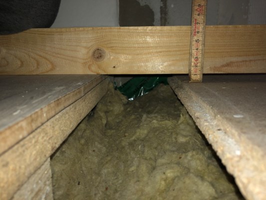

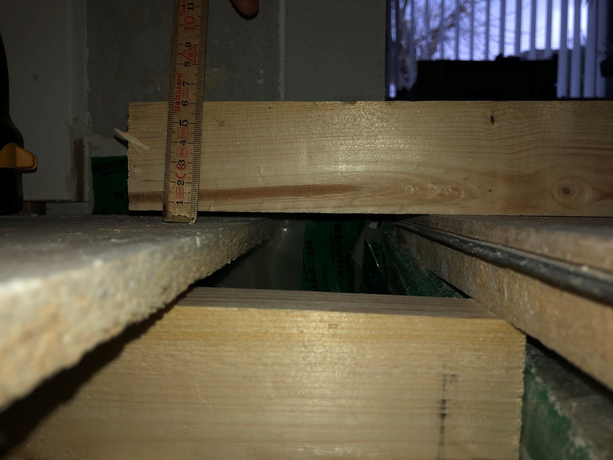

Har væltet en væg imellem stue og køkken og skal nu til at lukke hullet i gulvet.
Mine gulve er opklodsede strøer med gulvspånplader og der ovenpå højtrykslaminat.
I den ene ende passer det, men en skævhed i gulvet gør at der er 5mm forskel i den anden ende.
Hullet er lidt over 5m langt.
På billederne ses forskellen. Laminatgulvet er stadig på den ene side af billedet (Berry Alloc, t=11mm.
Hvordan kan dette rettes op således det passer sammen. Det skulle meget gerne være flydende gulv, så ingen liste.

 Det tænkte jeg også, men der er en løbende skævhed på 5-6mm.

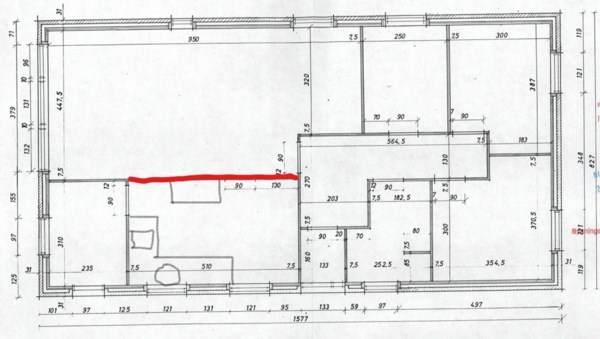

Det er den røde væg der er fjernet. Og gulvet i stuen er for lavt i den venstre ende af køkkenet.
