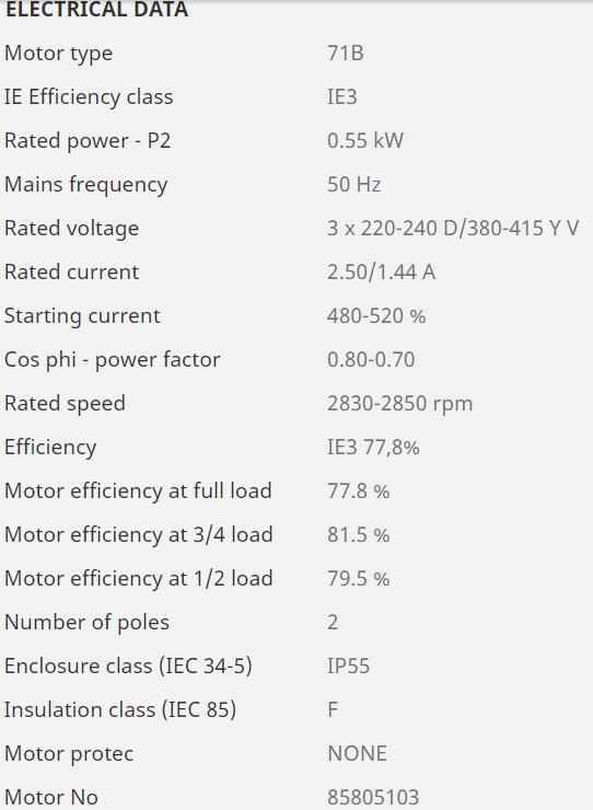

Jeg fandt dette diagram over de elektriske data over pumpen, en Grundfos CR3-7
Kaster det lys over noget? Ser jo desværre ud som om der skal trækkes noget mere kabel?

De stiplede linjer angiver forbindelserne inde i motoren, hvor de tykke sorte angiver viklingerne.
Har du mulighed for tilslutning til 3 x 400 V?
Det er generelt bedre at køre med 3 x 400 V, det kræver dog at der bliver monteret et motorværn.

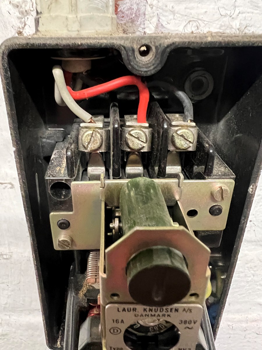

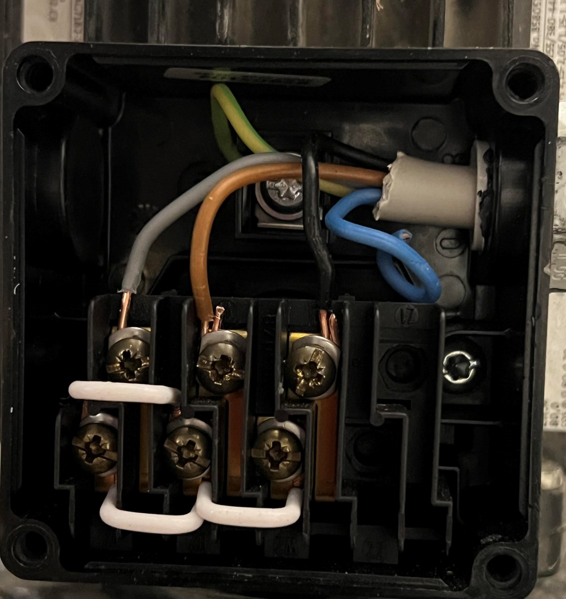

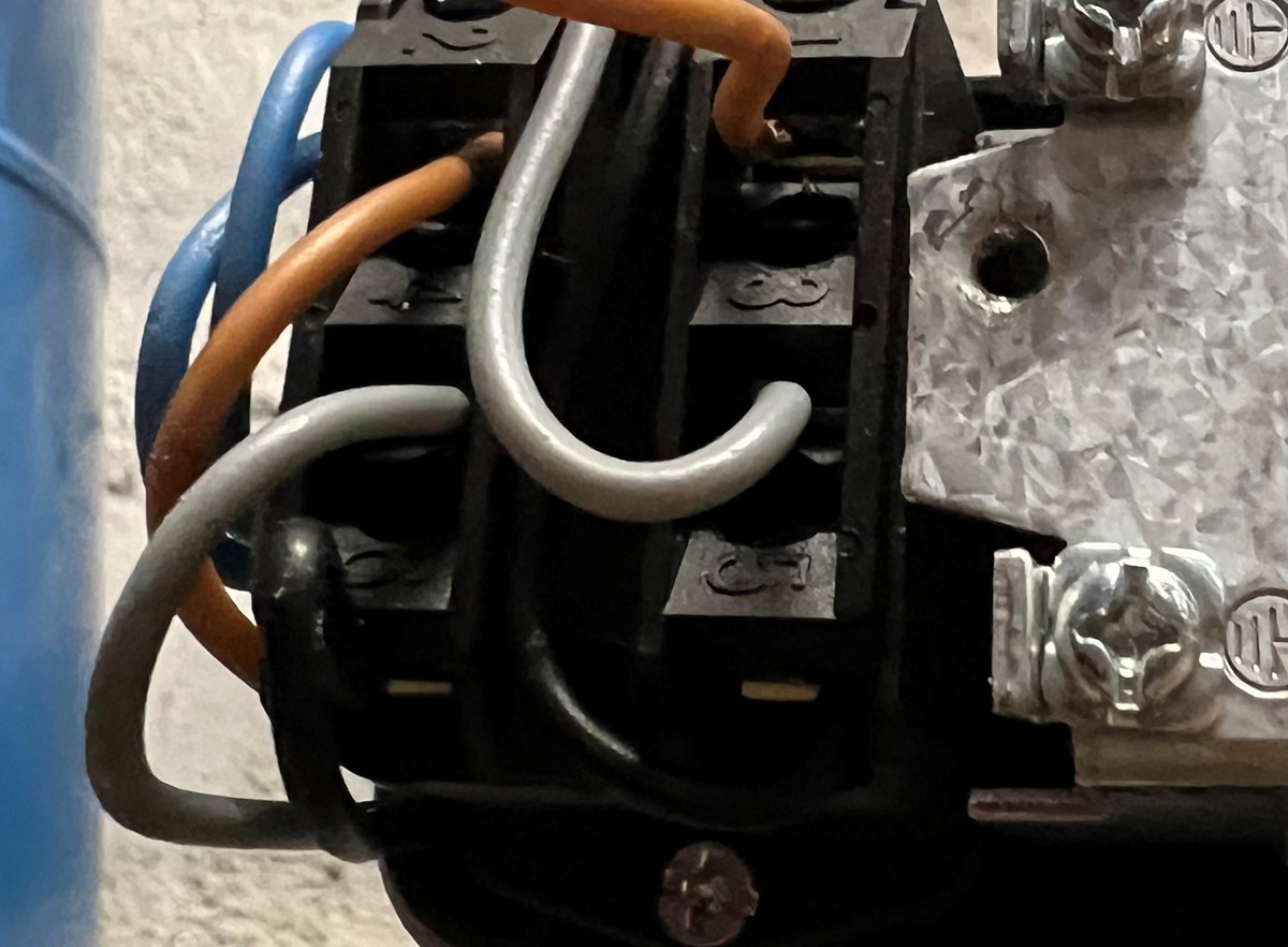

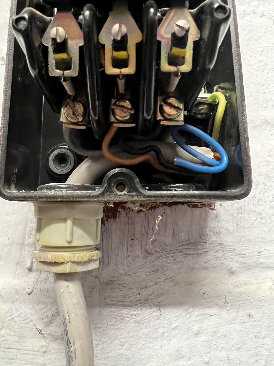

Hej Peter
Fik du 3 faser på systemet, i så fald kunne jeg godt bruge billeder af dine monteringer i el-boksene på pressostaten og motoren på forhånd tak
Det er nok mere optimalt at du viser billede af dit vandværk, din motorskilt og tilslutnings boks på motor. Så sikrer du dig imod at det kan være forskellig.
I øvrigt fik vi aldrig rådet PAA til at montere et motorværn. Det er meget nødvendigt ved et vandværk.
