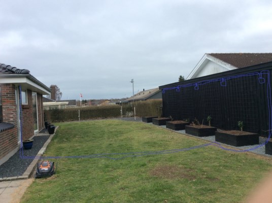

Jeg kunne godt tænke mig at montere nogle udendørs lamper på en stor sort carport, der står i skellet ind til vores nabo. Jeg har tænkt mig at trække et kabel fra mine udhængslys ned ad mures og under jorden hen til carporten. Derefter skal ledningen løbe i toppen af carporten for at beskytte den lidt og ned til de respektive lamper og derefter tilbage igen. Lyder det som en ok plan? Det bedste havde nok været at føre ledningen ind bag væggen i carporten og så derfra ud til hver enkelt lampe, men tvivler på at min nabo er med på den ide. Han er dog ok med at jeg monterer lamperne på carporten. Jeg har skitseret planen på billedet.
Op ad gavlene vil jeg beskytte kablet med en dækskinne samt et dækbånd under jorden.
Jeg har ikke kunnet finde et sort installationskabel som kan bruges udendørs, så tænker at male det sort, så det matcher den sorte gavl.

Humseper har tidligere udvidet installationen med flere spot ved at trække 2x1,5 mm2 downligt kabel derfor 2 leder kabel.
elgiraffen skrev den 07-04-2021 21:59:04
Jeg synes huset ser nyere ud og undrer mig over at der ikke skulle være fremført jord i udhængslyset? Hvis det er lavet korrekt med jord og i min 1,5 mm2 er der tale om fast installation og du kan fortsætte fra den sidste spot i rækken. Der kan blive problemer med at overholde spændingsfald ved brug af 1,5mm2.
 Som fabrin også skriver, så forlængede/udvidede jeg de eksisterende spots og de spots der allerede var installeret, havde jord klippet af, så jeg fortsatte med et 2 leders downlight kabel. Jeg var lidt i tvivl om hvad jeg skulle gøre, så jeg spurgte i en tidligere tråd om det var ok at fortsætte uden jord, hvilket jeg fik at vide at det var. Her er tråden: https://www.lav-det-selv.dk/forum/t/232290/s/montere-spots-i-udhaeng-hvad-maa-man
