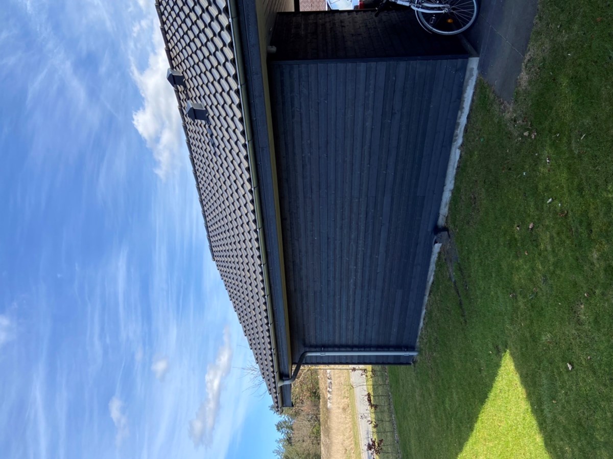

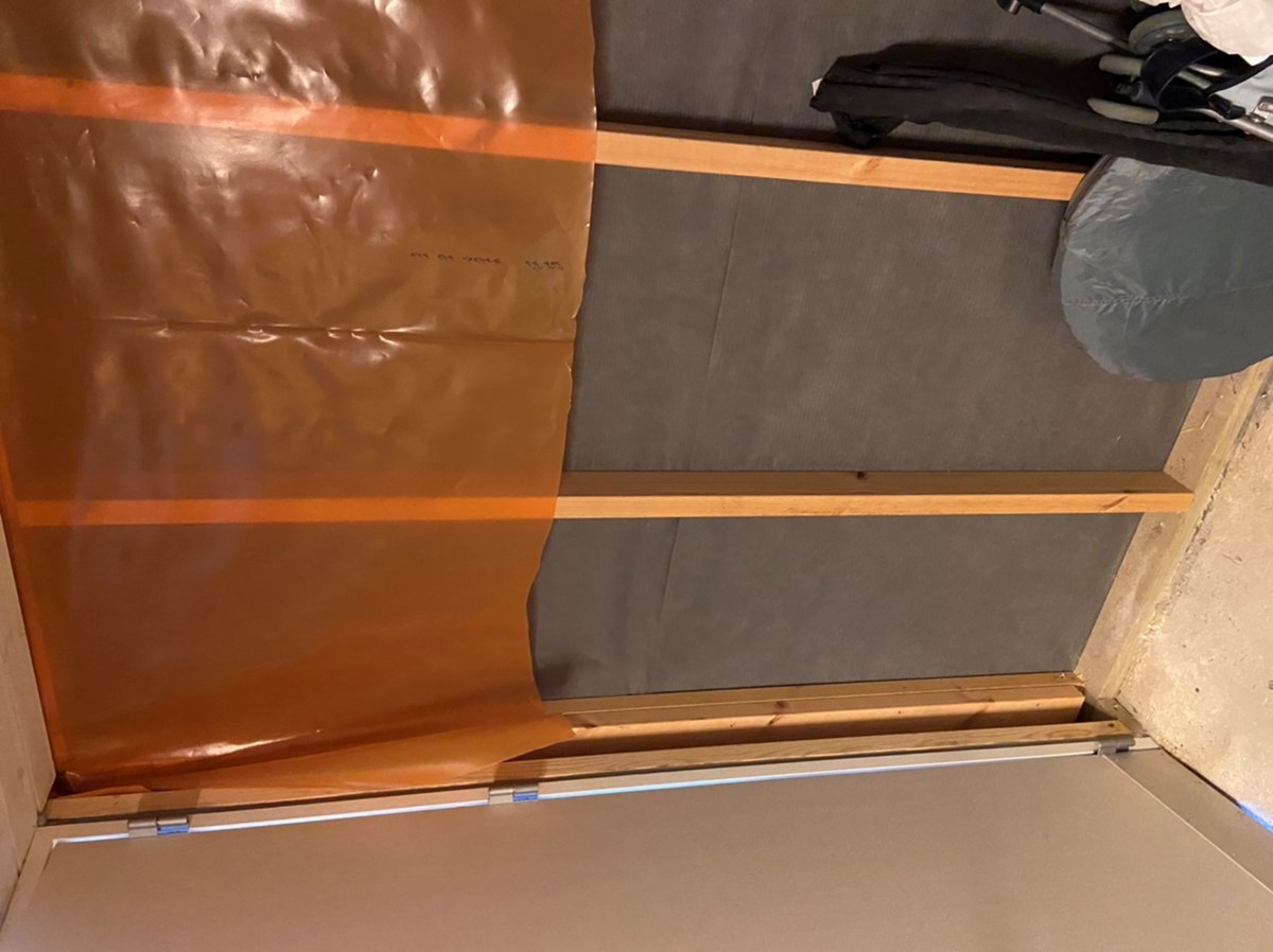

Jeg har besluttet mig for at bygge et fritstående værksted, da jeg kun har en carport og et skur på 10 m2. (Bagsiden og indvendigt på billeder nederst). Jeg har aldrig bygget noget før andet end færdige sæt, men det var også ret nemt.Jeg tænker at det skal være 4x7 m og for at få byggetilladelse skal den matche de eksisterende bygninger og derfor har jeg tænkt mig at der skal klinkebeklædning ligesom skur/carport og også beton tagsten.
