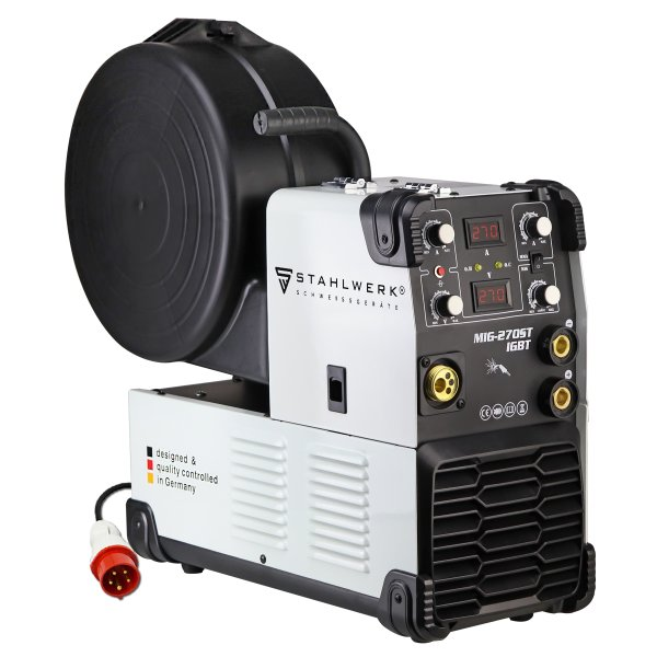

Jeg købte en plasmaskære af fabrikatet Stahlwerk, den er 3 faset og fin kvalitet, dengang var der 5 års garanti, nu ser det ud til der er 7 års garanti.
Hvis du kan undvære tig, laver det en mig/mma til 3 faser.
Der står godtnok den bruger op til 45 ampere, men det må være for alle 3 faser samlet, for samtidig står der den køre på et 3 faset 16 amperes cee stik.
Link   (er også på ebay, ved ikke om det er billigere ? )
Den har følgende data, så den er beregnet til at bestille noget...
Output current45-270 A
Duty Cycle60 % at 270 A / 100 % at 225 A

Jeg skrev til Stahlwerk og de siger at man bare sakl bruge en 16A type C sikring til deres 1 fasede svejseværker:
With regard to your question, it is correct that the MIG 270 is the only device with 3 phase alternating current. With the smaller devices with 230V you need a 16A type C (slow blow) fuse. This is because the PEEK values you mentioned occur for short moments when switching on and igniting. These are compensated by the type C fuse and thus the appliance does not fail.
