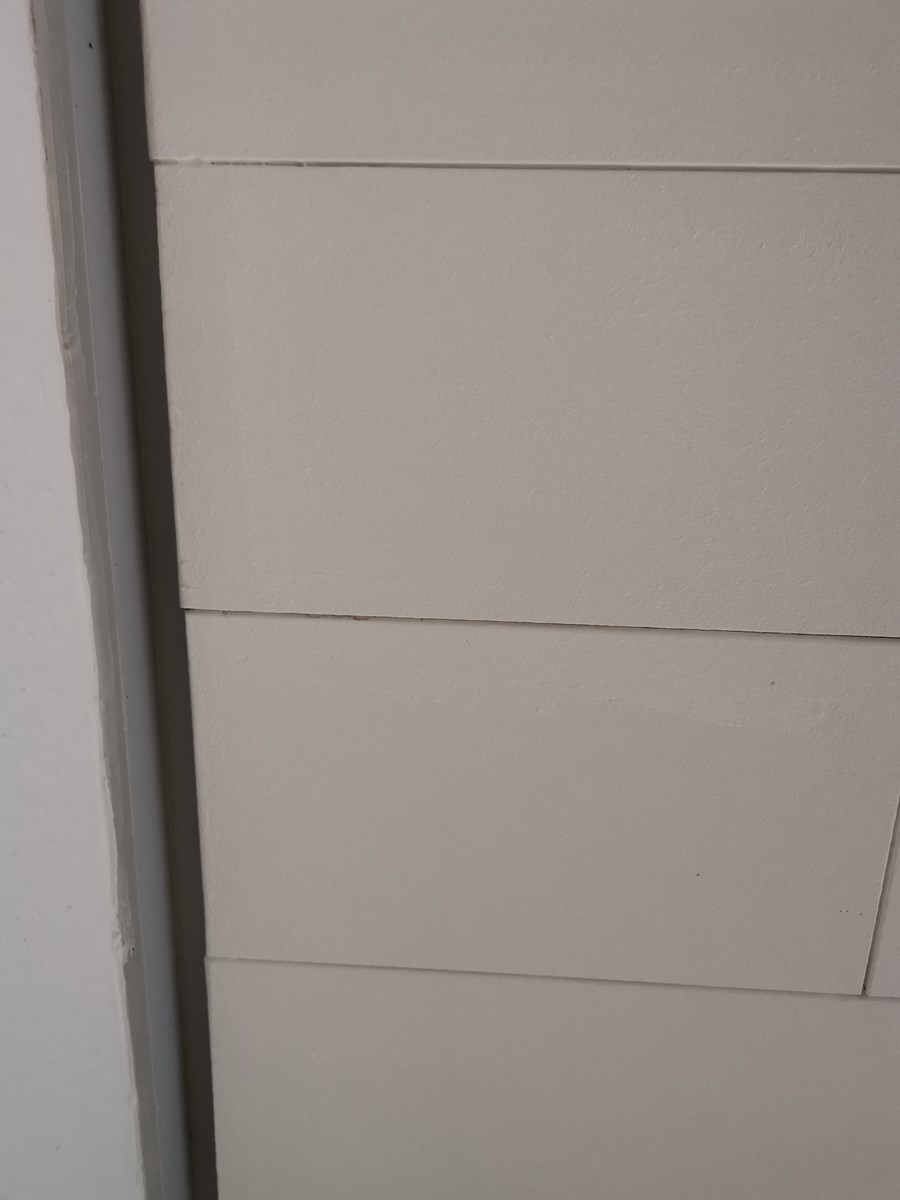

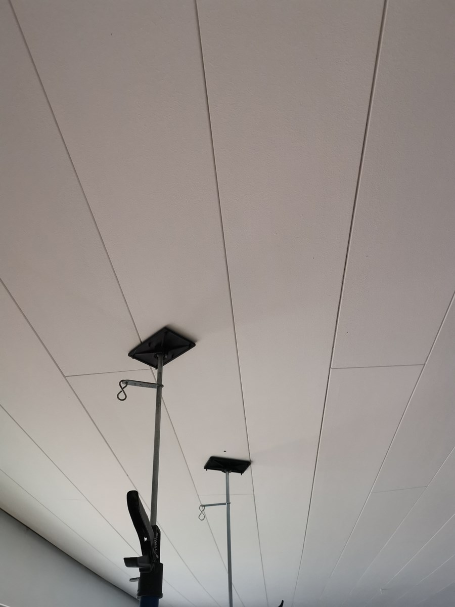

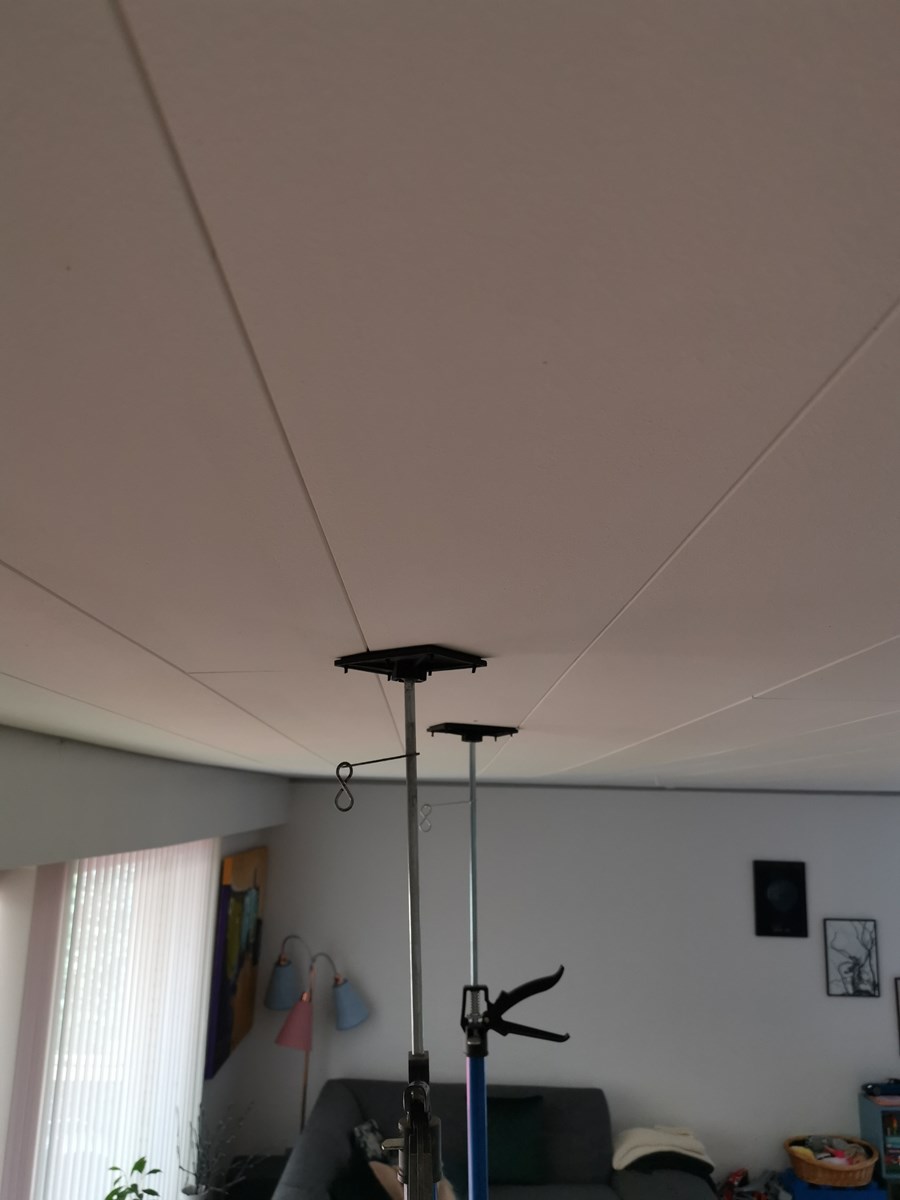

Inde i vores stue er loftet desværre begyndt at slippe/hænge
Har lige skudt et par billeder så i kan se hvordan det er, og det er forresten et hus fra 1973 hvis det måske kan hjælpe.
Jeg tænker at skrue det fast med et par skruer og så spartle/male det bagefter for at dække skruerne
MEN hvordan finder jeg ud af hvor jeg skal skrue det fast henne ?? Der må jo være nogle lægter det skal skrues fast i,  har ledt efter de gamle dykkersøm som sikkert er brugt, men kan ikke rigtig finde dem (de er jo nok overmalet 15 gange hehe)

Der hvor det hænger er lige foran vores store udestue dør (hæve sænke dør) så påtænker det er fordi den er blevet lukket/smækket mange gange i løbet af de sidste mange år. Det rykker jo godt i hele huset hehe.

I henhold til tegningen er det Gipsonite Pind up loftfliser, dvs. der er tynde lister, ca 8x12mm, limet fast oven på pladerne. Listerne går så ind over den foregående plade med skjulte søm. Pladerne er nok 40 cm brede og listerne er så ca. 44 cm, med 2 cm udhæng i hver side. Der er så søm i de 2 cm udhæng.
Hvis du sætter skruer i, der hvor der ikke er lister, (8x12 mm) ødelægger du pladen, da skruen i så fald trækker pladen op mod forkalkningen, de 8 mm.
Du er nødt til at hæve/løfte forskallingen op mod givet spær. Ligeledes kan du risikerer at givet søm er trukket så langt ned, at hvis det ikke trækkes med op risikerer du at sømmet går ned igennem pladen.
