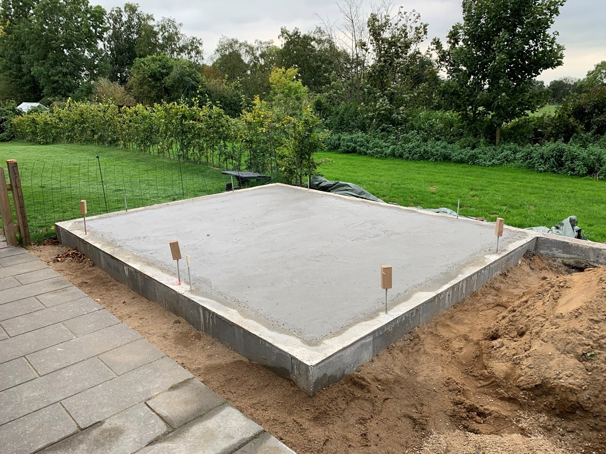

Hej LDS'er,
skal til at bygge skur i påsken, og er ved at lave en grov tegning. hvis jeg skal overholde de 2,5 m max højde 2,5 meter fra skel så kan jeg kun få mellem 205 og 210 cm højde inde i skuret. Er det nok? har aldrig tænkt over hvor højt der er til loftet i et skur.
findes der nogen tommelfingerregler indenfor loft højde i skur?
har 10-15 cm sokkel, så 210cm facade, så 25cm overligger (200+5cm lægte for at få luft over isolering). så kommer der tagplade og pap ovenpå. så kan ikke trække mere ud af det hvis jeg skal lande på max 250cm i højden.

Det er lidt lidt information. Men medmindre du bor i en mose så kan gulvet vel være i niveau højde. Overliggere er det det vi andre kalder spær? Men hvis spær+udluftning er 25cm +et tagbræt + noget loft. så burde du kunne få 2.2m . hvor meget fald skal der være på taget? Måske kan det blive lidt højere Prøv at se denne tråd  https://www.lav-det-selv.dk/forum/t/198170/s/redskabskur-taet-paa-skel  Måske kan du få det til at passe så de 2,2 er det laveste.

Nu skriver du jo faktisk at du bygger 2,5m fra skel, så må du lave det en del højere.
Mener det er omkring 3,5m du må bygge når du er 2,5m FRA skel.

 Hej BBB, tror jeg fik skrevet det lidt kikset, skuret starter 1m fra skel så det jeg mente var at jeg bygger indenfor 2,5m. Min fejl
Der hvor du kan finde noget er ved at gulvet ikke behøver at være ved overkant sokkel.
Du har leca blokke øverst som pudses udvendig og indvendig.

 Hej kovas, tak for indspark. Jeg har fuld fundament under og det er 10-15cm over jorden. Så det skal desværre tælles med. Og ja det er spær jeg mener, sorry :) regner med kun at lave 5cm fald over 3 meter. Brænder 2 lag pap på.

Jo men har du støbt gulvet i højde med overkant sokkel?

 Ja - altså gulvet flugter overkant af sokkel
 ok - på den måde. nu forstår jeg. Der er jeg bange for løbet er kørt :) jeg må gøre det så højt jeg kan.
tak for indspark
Ja så er der ikke anden mulighed end at regne baglæns. Altså fra de 2,5 m og så lade tagkonstruktion fylde så lidt som muligt. Du kan eventuelt mindske isolering så udluftning ligger i mellem spærene (overliggere ) Og eller sømme loftet direkte op på spærene.
På kun 3 meter behøver dit spær ikke være mere end 125
