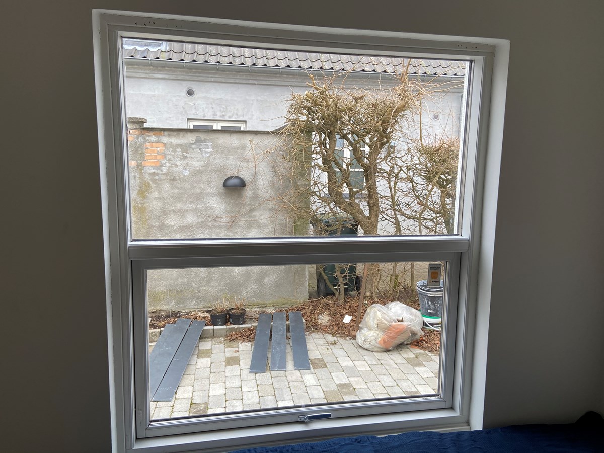

Ny vindue 3cm for lav
Hej alle, vi har to sådanne vinduer med 153 højde det skal udskiftes og vindue-leverandøren kunne kun levere max. 150 højde. Hvad skal man gøre med de 3cm gap? Hvordan bygger man det op inkl isolering og nul træk ? Nb: der kommer også sålbænke udvendig. Ny leverandør er ikke en option

Træ- eller murstenshus? Ihvertfald klods det op, beklæd og isoler.

 Letbeton og pudset / maler udvendig ... skal gap være øverst eller nederst ?
Prøv en anden leverandør, man kan da normalt få vinduer i de størrelser man skal bruge.
Han har fået vinduet leveret.
Lav en påforing på 3 cm, som du fastgør øverst på vinduet. Når det ikke er mere end 3 cm, kan du lade påforingen være i karmens bredde. Du maler selvfølgelig i vinduets farve.
Jeg ville nok vælge at sætte afstanden for neden og skjule det i sålbænken. Men skal sålbænken flugte med en masse andre. ser det self ikke godt ud.
 Hvad er påføring?
kovas skrev den 23-03-2021 19:13:09
 God ide, men hvad skal de 3 cm nederst så bygges af og man skal jo sikre isolering og nul træk? Indvendig kan man jo påføre en liste...
En påforing er egentlig bare et stykke høvlet træ med en fer, som går ned i rammens not. I dit tilfælde kan det være ligeså bredt som karmen. Hvis påforingen skal være større end i dit tilfælde f.eks. 10 cm, består den af to stykker, som monteres ind- og udvendig på karmen. Mellemrummet fyldes så med isoleringsmateriale.
I dit tilfælde ville jeg bare sætte et stykke træ uden fer på rammen evt. limet fast.
 Tak, hvad er en fer? Hvad skal der isoleres med? der er jo ikke meget tykkelse....
