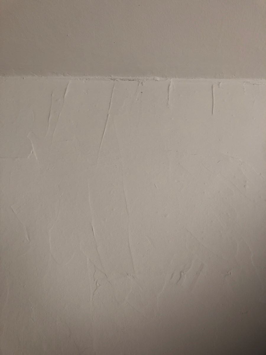

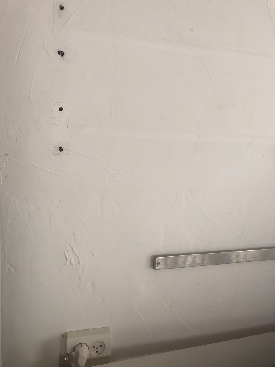

Vi har netop overtaget vores nye lejlighed, og jeg vil høre om nogen har bud på hvordan man fikser følgende: i køkkenet er der engang blevet spartlet (tænker jeg) med meget “løs hånd”. Der er kanter og ujævnheder overalt (måske det var tiltænkt ift stilen)
Kan jeg slibe dette ned på en måde og male det over? Eller skal den ujævne væk på en måde spartles op og over på ny? (Jeg ved intet om spartling) Skal det gøres af professionelle og er det i så fald en murer eller maler? :-) Jeg har vedhæftet billeder

Jeg ville slibe/skrabe de største grater væk. Derefter fuldspartle hele fladen. Er det hele køkkenet, eller kun et lille område?
Hvis du ikke vil lave det selv, så er det en maler, du skal have fat i. Men nu er dette jo en gør-det-selv side, så hvis du har mod på at gøre det selv, så vil jeg anbefale rullespartel til spartlingen. Det er meget let at arbejde med for os amatører. Søg evt. på youtube efter rullespartel. Der er flere videoer der viser hvordan man gør, og det er ret let at opnå et godt resultat.

Har du et tip til hvilket redskab jeg kan bruge til at slibe/skrabe ujævnhederne med før jeg spartler? Nogle af de værste ujævnheder går ca. 0,5 cm ud fra væggen, hvis det giver mening :-)

Lej en giraf sliber med støvsuger hos fx røverkøb. Du skal jo også slibe efter du har spartlet og på de flader bliver man hurtig glad for den.
Bemærk at selvom du har støvsuger sluttet til så støver det stadig en del, så få dækket af mod andre rum.

Når du fuldspartler, skal du trække det på med en meget bred spartel, og i nogenlunde tyndt lag så du nøjes med at udfylder lavninger og huller. Ellers kan komme til at stå med samme resultat som du har nu.
Når massen er kommet på spartlen skal trækkes over en sidste gang så skal du øve dig i at lægge lidt mere tryk på den side af spartlen som du kører hen imod. Og altså lidt mindre til den side som du kommer fra.
På den måde undgår du at bagkant af den brede spartel laver en stribe. Det vil ikke lykkes helt første gang men øvelse gør mester.
Sandspartel medium vil være velegnet. Det kan tørre op i maks 4 mm tykkelse.

Hvis det bare er rå spartel ville jeg anbefale dig bare at spartle det over uden at slibe det. Hvis det er slemme kanter kan de lige skrabes af med spartlen
Rullespartle minus rulle er en rigtig godt produkt:-) Vil anbefale dig at købe en 15’er og 35’er spartel og bare spartle direkte fra spanden. 35’eren bøjer du let i yderste det yderste på begge sider af bladdet dvs. du skal altså bukke kanterne lidt ind mod dig selv. så du ikke får striber i spartelmassen
Spartling er nok det sværeste indenfor malerfaget, men det er vigtigt at bide fast i at alle kan finde ud af det! Man skal måske bare slibe lidt mere:
Et godt råd er at fylde lidt spartel med 15’er spartlen på 35’eren og spartle ud fra et hjørne. Jeg foretrækker at starte fra et af de øverste hjørner og arbejde mig ned og hen. Men du kan i princippet starte hvor du vil og det er umuligt at gøre noget forkert. Et godt råd ville ligeledes være ikke at rode for meget rundt i det du har spartlet, altså lad være med at prøve på at lave det perfekt medmindre der er store kanter. Det er derfor man sliber.

Et andet lille "fuskertrik" er når du har spartlet din væg og der lige er enkelte striber (som kan undgås et langt stykke hen af vejen ved som Kaempekran skriver at bukke hjørnerne på spartlen) kan du med fordel vente til spartlen har sat sig, men stadig er fugtig, og så tage en hårdt opvredet svamp og køre hen over væggen med let hånd.
Det retter de værste "buler" ud, så du ikke skal slibe så meget bagefter.
Når du har lavet et par vægge, så finder du ud af hvor nemt det er, og du bliver mere og mere sikker på hvad du laver. Du skal bare klø på, for du bliver automatisk bedre og bedre

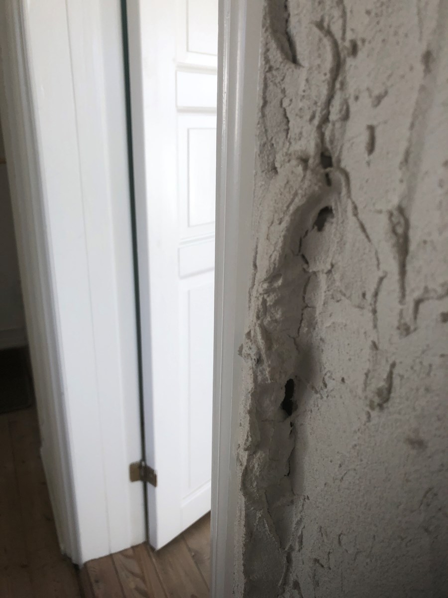

I entreen er der også en mærkelig spartelmasse, som er meget ru/sten agtig. Kan jeg skrabe det af på en måde? Der er et rør/kabel under det:

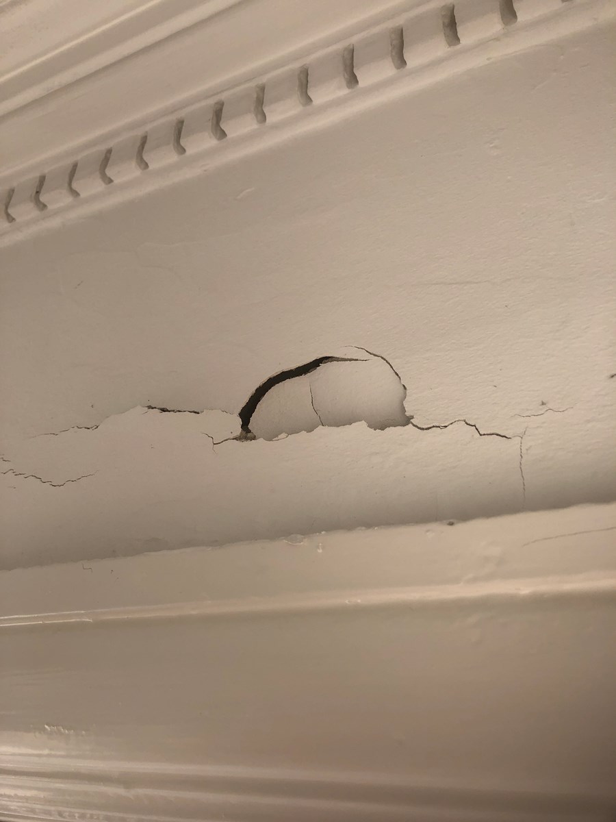

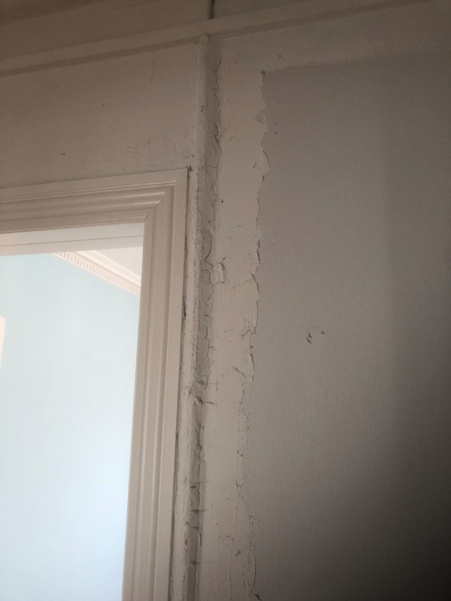

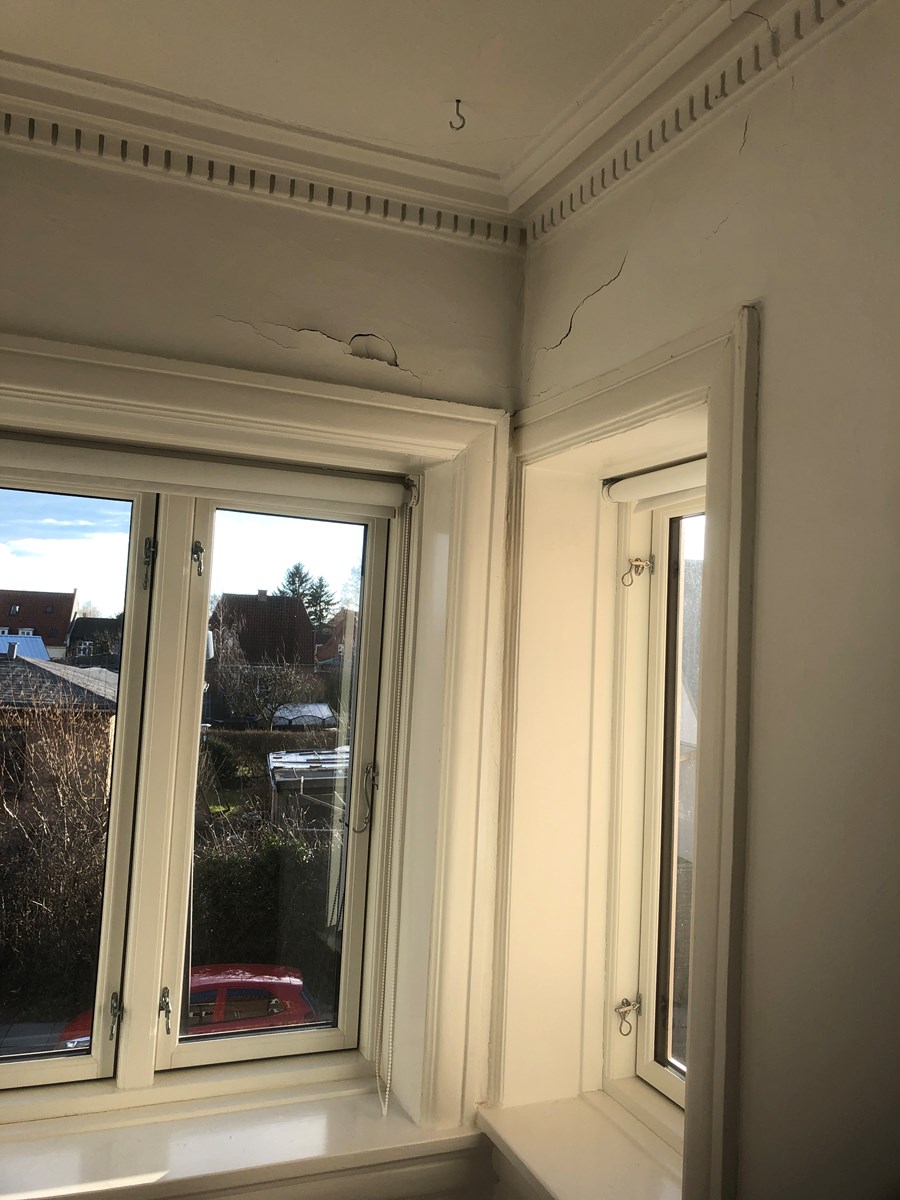

Og i stuen er der (over vinduet) revner i væggen, og man kan trykke det ind, så der kommer hul. Skal man fjerne det hele og bygge det stykke væg op på ny? Eller kan man lappe det på en smart måde? Der er en smule hulrum inde bag før man når til muren - skyldes skaden at der er fugt eller lignende?

Då kan slibe eller hugge det værste af. Ved de huller over vindue skal du nok have det løse afog så pratle det op ad flere gange. Spartel kan kun tørre i tyndt lag.
