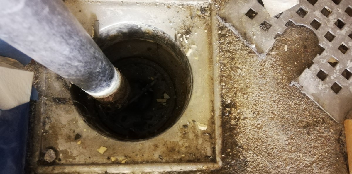

Hej jeg skal til at nyt badeværelse etablere fliser i badeværelset.
Jeg har lige pt to afløb, det ene et et blucher mini afløb og det andet et blucher. Før hen har de været adskilt af en sokkel, denne sokkel var mildest talt fugtigt, så jeg ku løfte den op.
Nu vil jeg så lave et nyt badeværelse.
Jeg synes mini afløbet bliver lidt plastik agtig, og jeg vil etablere et fald til under håndvasken (1.5 kvm rum).
Jeg kan etablere alfix vådrum i mit blucher 'hovedafløb', så tænker at ændre faldet med gulv spartelmasse fra side afløb over mod hovedafløb. Men den gummi prop hovedafløbet et er født med til sideafløb, er jo brudt af side afløbet, hvordan løser jeg det?
Kan man bestille en prop og sætte i oppefra?
Eller skal jeg fylde beton i hele det gamle afløb? Og forskalle ud i hoved afløbet :).
Håber en herinde kan hjælpe :)

Du skal under alle omstændigheder have hugget ned ved hoved-afløbet, Afbrudt rør fra det mindre afløb, og så sat prop i udefra på den blottede sideindløb.

Sidestykket rør er ikke blottet endnu, da det ligger Ca 3 til 5 cm beton ovenpå, så tænker det bliver noget af et banke arbejde.
Altså  side stykket åbent fra rist og ramme ligesom udgangen er synlig i hovedafløb.
Man kan ik proppe fra hovedafløb :)? Er det du mener med udefra.
Også evt. hælde beton i sideafløb og lad det hærde.
Det kan man ikke.
Det er kun lidt arbejde for at hugge derned. Og man skal altid lave sådan noget rigtig, også selv om det er lidt besværlig.
Husk 30 mm kar regel. Altså at der skal kunne stå 30 mm  vand  over dit afløb før det løber ud i tilstødende rum. Det kan være med fald, men det kan også suppleres med en lille kant op til dørtrin. Det skal naturligvis høre sammen med vådrumssikring.

Må prøve og angribe det imorgen så, tænker at angrebs vinklen er god fra det eksisterende side afløbs rist :)..
Hedder propperne noget specielt synes ikke jeg kan finde det på billig vvs  :).

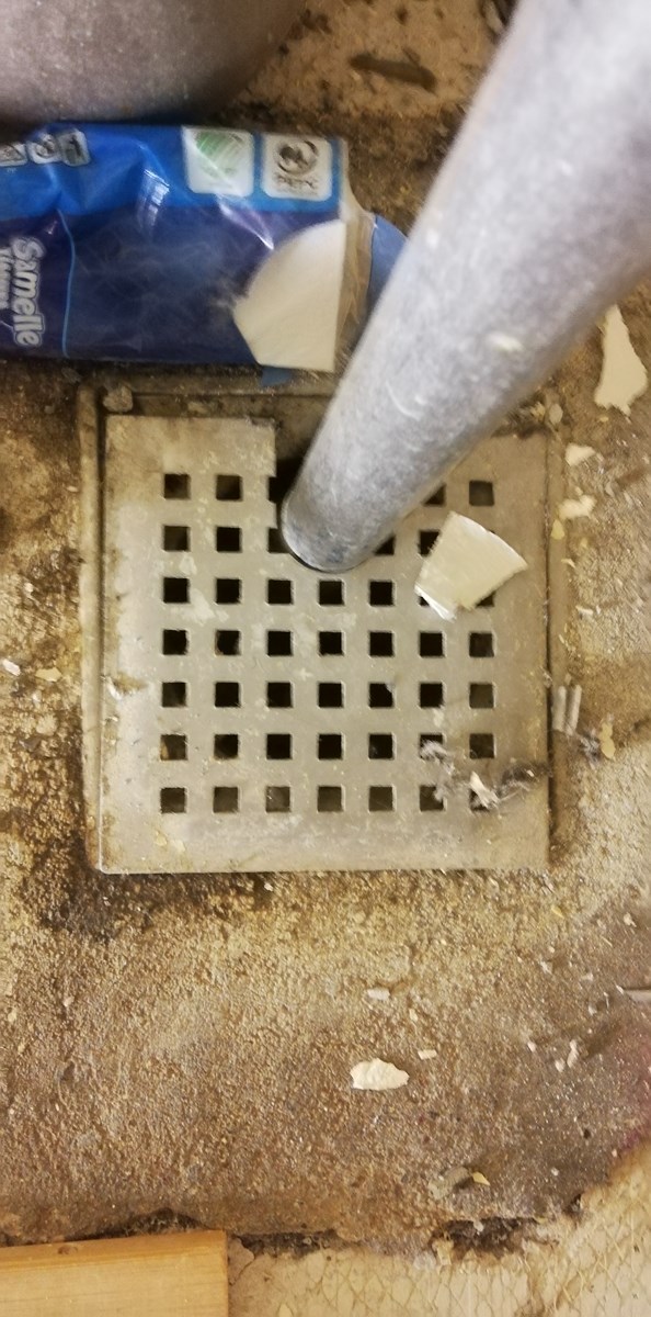

Overvejer faktisk at få skiftet mini afløbet har fået det fri og røret er ubeskadigedt, det vil i hvert fald gøre det lettere, da jeg ik skal rette de to fald i rummet.
Men kan man godt vådrums sikre et afløb uden flange har nedenstående
  Det kan man vist ikke vådrums sikre så det bliver korrekt.
Nu får du lige en lille skideballe   håber det går an.
Du vil vel heller ikke fortsætte med det rør fra håndvasken på den måde når du er ved at renovere. Du bør da skifte det afløb og så få afløbsrøret fra håndvasken ført op i væggen.
