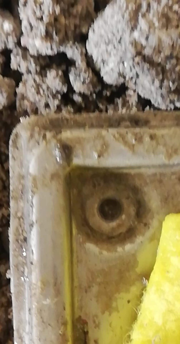

Hvordan får jeg dem her op?
Er det nittet sammen :o
Fik den op med skruetrækker og vold..
