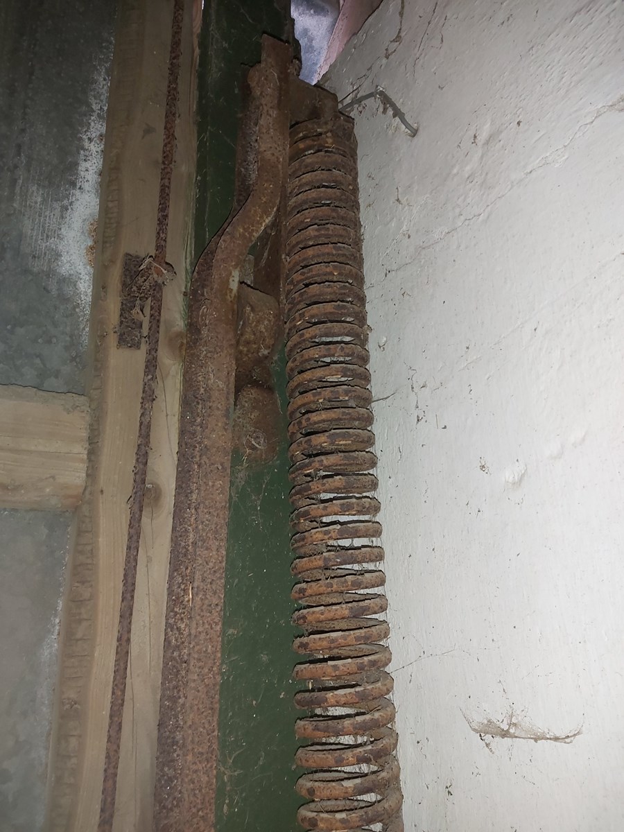

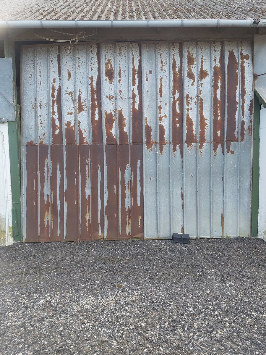

Nedtagning af gammel vippeport Ml28 3 07-03-2021 13:27 Hej Jeg skal have pillet en gammel vippeport ned.Hvordan fjerner jeg de to store fjedre uden de flyver afsted? 14 svar 1 2 › » Følg tråden Annonce Annonce Annonce

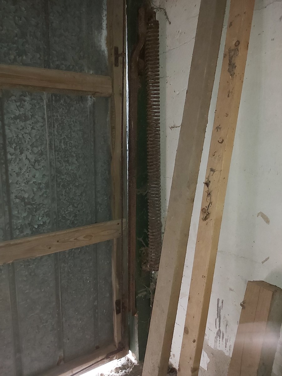

Ml28 Trådstarter 3 07-03-2021 13:35 Porten kan desværre ikke længere åbnes da skinnerne er bukket og hjulene faldet ud.
ev elmand 30559 7480 07-03-2021 13:36 Som Kovas skriver, Helt op og fjedre er stort set løse. Så skruer du justerings skruen ud nederst underfjedre og inden den når slut så er de helt løse. Men nu skal du være opmærksom på at din port ingen modstand møder hvis den skulle rulle ned. Så tag dine forholdsregler med skruetvinge eller andet. Har nogen samlet det, kan det skilles ad. Samles igen ? ?m.v.h. Erik (1/2 ekspert i mange ting)

ev elmand 30559 7480 07-03-2021 15:36 Nu er den viste port heldigvis ikke så tung. Du kan forsigtig bære den til lukket position og så skille resten ad der. Har nogen samlet det, kan det skilles ad. Samles igen ? ?m.v.h. Erik (1/2 ekspert i mange ting) Annonce
kovas 4124 9670 07-03-2021 15:40 ev elmand skrev den 07-03-2021 15:36:07Nu er den viste port heldigvis ikke så tung. Du kan forsigtig bære den til lukket position og så skille resten ad der. Problemet er bare at han ikke kan åbne porten. jeg kan ikke se det for mig så jeg ved ikke hvad man gør når den ikke kan åbnes. Mange hilsner Kovas,I et diktatur må ingen sige sandheden.I et demokrati må alle lyve.KK Steincke.
ev elmand 30559 7480 07-03-2021 15:56 Åh undskyld den del med at den sidder fast så jeg ikke. Så ville jeg nok lave en skærm over fjeder. Det kan være et par brædder 40 -50 cm lange der skrues sammen. De skrues så på et stykke oppe på port karmen så fjeder er lukket lidt inde oppe midt på. Så må denne slækkes med et brag og kommer ikke til at flyve nogen steder. Da skruer m.m. så sikkert er rustne ville jeg skære nederste del af med en lille vinkelsliber. Når jeg skriver lille så er det fordi den store kan opføre sig skadelig hvis klingen pludselig bliver klemt i en overskæring der vippes op. Den lille kan man som regel styre, og så skære på en måde så rillen åbner sig når fjeder trækker i emnet Har nogen samlet det, kan det skilles ad. Samles igen ? ?m.v.h. Erik (1/2 ekspert i mange ting)
Søren O 7975 7000 07-03-2021 18:41 Jeg ville sætte “stillads” op inde i garagen max. I højde med skinnerne. Så fjerne skinner og åbne porten og køre den ind over stilladset. Så får du aflastet fjedrene. Søren O
Hensan 237 8700 07-03-2021 20:10 Du kunne sætte en strop ind i fjederen ca 5-10 viklinger fra enden. Så tager du en lille kædetalje og strækker fjederen lidt mere så du fjerner belastningen på den ene ende. Nu kan du skære fjederen over i den ubelastede ende med en vinkel sliber og herefter fire ud på kædetaljen til hele fjederen er slap. Afhængig af hvor meget træk der er i fjederen er der måske ikke nødvendig med talje men det kan måske gøres med et koben og en tamp snor.
ev elmand 30559 7480 07-03-2021 21:22 Den med talje og snor tænkte jeg på, men det kan så nemt gå galt. Så en fjeder der udløses inde i beskytte kasse mener jeg er mere sikker. Har nogen samlet det, kan det skilles ad. Samles igen ? ?m.v.h. Erik (1/2 ekspert i mange ting)
