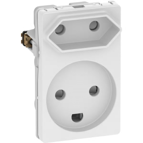

Og husk at man nu kan få stikkontakter med jord OG med en lille 2,5 A stik øverst uden jord til f.eks. opladere.

Den jeg viser virker også til den lille stik på håndmixer, stik på lader til tandbørste, shawer o.m.a.
