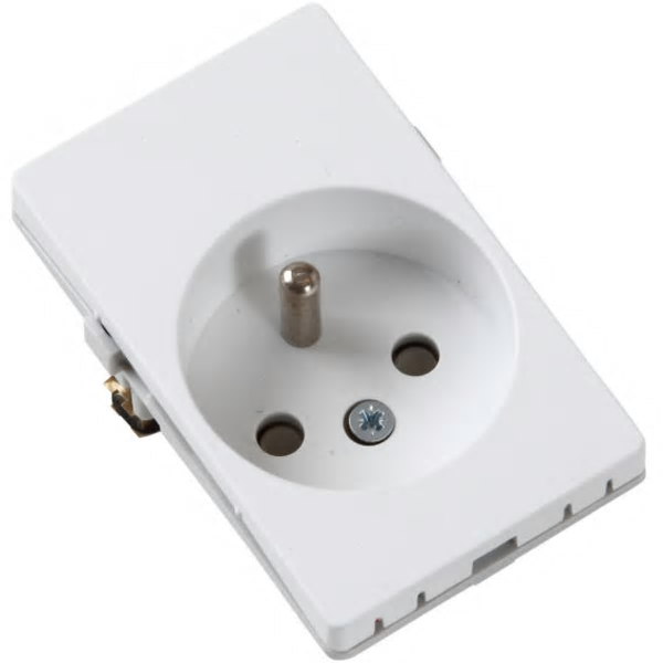

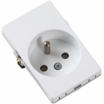

Du skal nok enten vælge den gamle danske model, med de 3 ben eller shuko modellen.
Det man kalder pindjord er denne og er ikke nem at rengøre hvis det er det der tynger.
Må indrømme at schuko er den eneste jeg helst undgår, specielt pga. sidejorden i bunden af stikket. Dvs. det enten er den gl. daws med jord som apparaterne ikke kommer til at blive tilsluttet, eller den med pindjord. Hvad gør schuko et “bedre” valg end pindjord?
Pindjord er en udgave af schukokontakten, hvor de stikpropper, de fleste apparater bliver leveret med, passer i. I pindjorden er der ingen sidekontakter .,
De fleste hvidevare leverandører har stikprop på deres apparater som passer i de fleste systemer. Derfor indretter de med stikpropper som både passer til shuko (sidejord) og pindjord kontakter. Men ikke til det specielt danske med de 3 ben
Når man køber løse stikpropper af shuko typen i DK skal man være opmærksom på om de også kan tage pind jord. Der er typer som er ren Shuko
