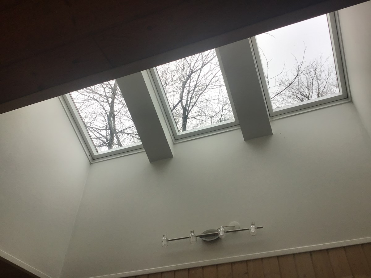

konen vil have to pendler op over spisebordet i sommerhuset. Problemet er, at bordet står under et 2x3 meter “hul” skåret ud i lofter og beklædt til kip, med tre Veluxer i taget.
men hvor grimt er det ikke, at sætte to øskner i de to skråspær med er ledning gennem til begge lamper og ned til el udtag i lofthøjde ved væggen.
jef har selv tænkt at hænge lamperne i tynde hvide nylonsnore og føre el ledningerne vandret over til udtag. Har I bedre bud.

Har du  et bilede af "hullet" i loftet?

Jeg tar et billede imorgen, skal ned at sætte skabe op. Kæder? Der er nok 3 meter derop og lyst, hvidt og enkelt.

Og enkle hvide kæder til ophæng vil være perfekt. Nej det ved jeg jo ikke en disse om inden der kommer billeder om et par dage.
Det er et udmærket billede af ovenlysvinduerne, men har du et eller flere billeder af rummet, så man kan se placeringen i forhold til ovenlysvinduerne? Og så lige vægten af lamperne. Har du overvejet en skinne til at hænge lamperne i?
Jeg går oftest ind for at man skal kunne se hvad der lavet. Så et forslag er at lægge en pæn hvidmalet høvlet lægte hen over vindues hullet. Hul igennem denne til ledning fra pendler, og så en lille samledåse ovenpå, med forbindelse hen til udtag.

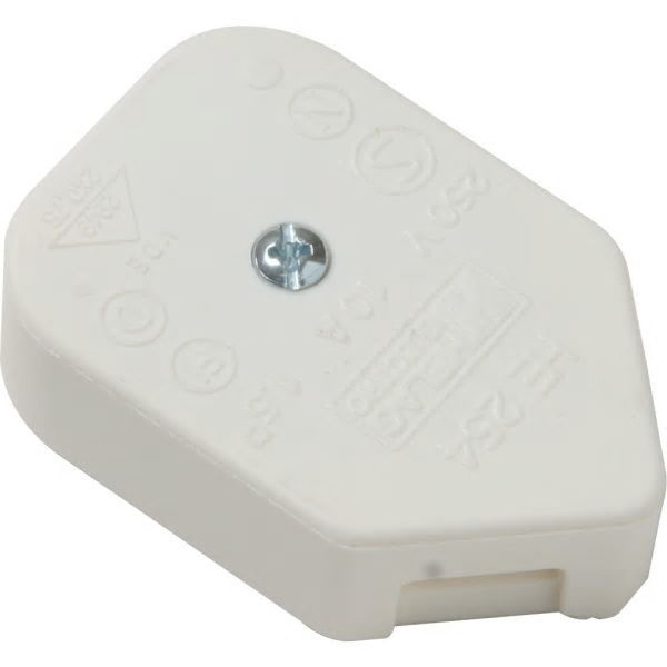

Elgiraffen: Det er simpelthen ikke korrekt at man ikke må samle tilledninger eller forgrene dem. Der findes små dåser der er beregnet til dette.
Hvad mon denne er beregnet til
