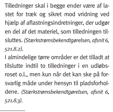

Elgirafen, Jeg har over mit spisebord en sammenbygget lampe med to enkelte lamper holdt sammen af et stykke teaktræ, lampen er købt sådan. De to tilledninger er samlet i en baldakin og fra fabrikanten samlet i to kronemuffer. Jeg fører nu en tilledning fra lampeudtaget til kronemufferne i baldakinen og afslutter dermed tilledningen i to brugsgenstande. Lamperne er så gamle, at der ikke er en anvisning fra fabrikanten angående montagen.
 Hvordan mener du, at lamperne skal forbindes? Med hver sin tilledning eller en fælles forbindelse  i baldakinen? Jeg går ud fra, at du er i stand til at give et fyldestgørende svar gerne med henvisning til dokumentation, da jeg ikke har kunnet finde noget om netop denne type lampe i dine henvisninger.
Jeg har lige skimmet dine henvisninger igennem og fundet mindst et eksempel, som gør det lovligt at forsyne to lamper fra en udløbsroset.
Som du ser af teksten på side 45 i Dansk Elforbunds publikation
Gør det rigtigt side 45, er det lovligt at forbinde to tilledninger i en udløbsroset, nå der tages hensyn til pladsforholdene.
Hvis du har tilsluttet dine lamper som de er leveret (i mangel på fabrikantanvisning) kan jeg ikke tilføje yderligere. Jeg har i øvrigt ikke forholdt mig til antallet af afgående tilledninger fra et tilslutningssted, men udelukkende om sløjfning af tilledninger.
Under sløjfning af tilledninger, har du vist et i forholdt til ophængning af to lamper og sløjfning mellem disse ganske anderledes eksempel. I din illustration/henvisning er der vist en brugsgenstand installeret tæt på isoleringen på et loft.
Spørgsmålet, der blev stillet, drejer sig om to lamper ophæng i et loft og ikke om brugsgenstande mere eller mindre gemt i isolation på et loft, hvor der uden samledåse med tætsluttende låg kunne være berøringsfare.
Du mener så, at det er forbudt at trække en tilledning til første lampe og sløjfe mellem to lamper, som hænger skal vi sige 0,75m fra hinanden med samme type ledning som tilledningen til første lampe, eller der skal etableres en fast installation mellem de to lamper?
