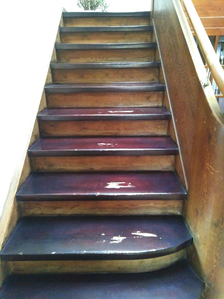

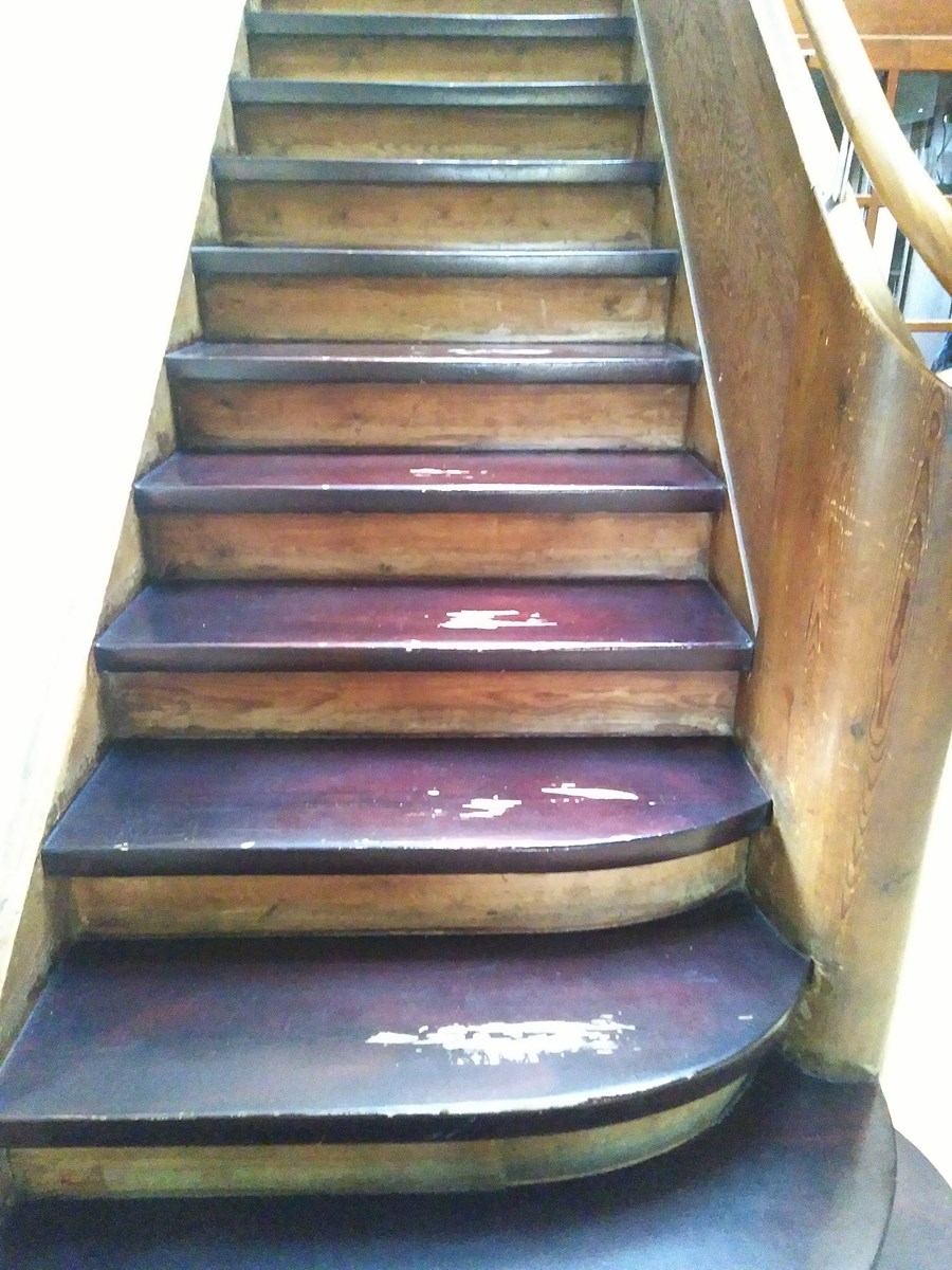

Vi har denne trappe i vores hus. Den er efterhånden blevet alt for slidt - særligt nogle steder er træbeskyttelsen faldet helt af og der er nogle mindre fordybninger i trinnene hvor skaderne er.
1) Jeg har overvejet at få den slebet ned og lakeret/behandlet.
2) Findes der en god måde at reparerer skaderne på?
- Fx med voks?
Vores hus er en funkishus fra 1930'erne.

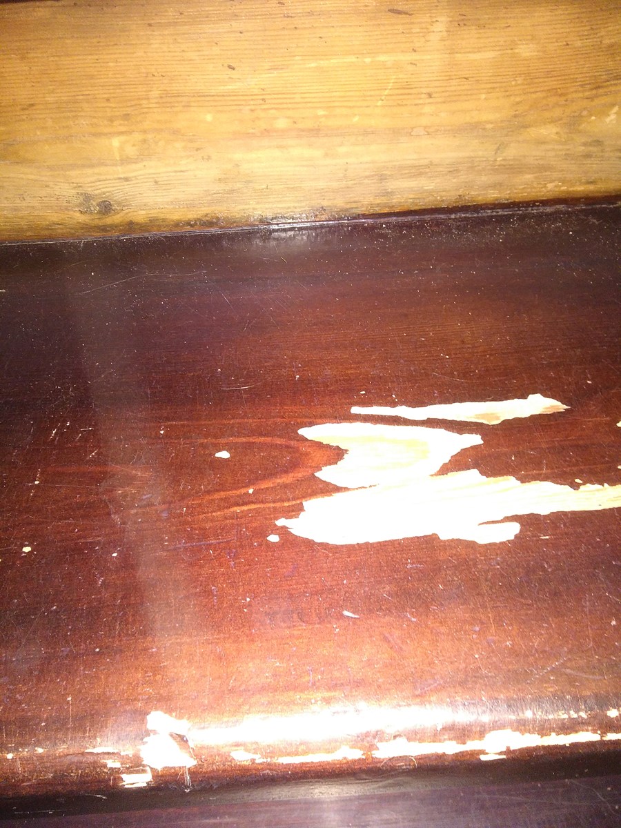

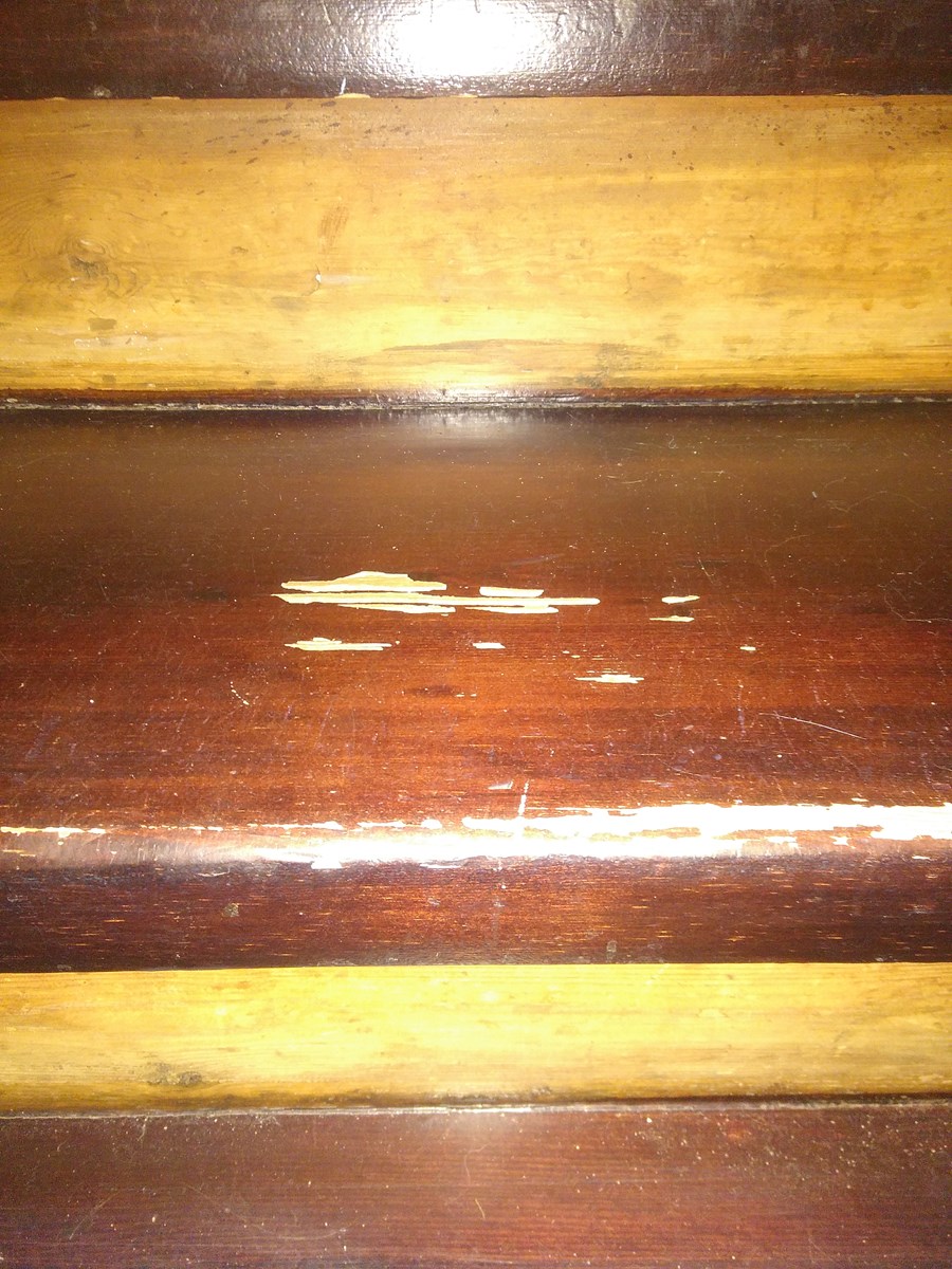

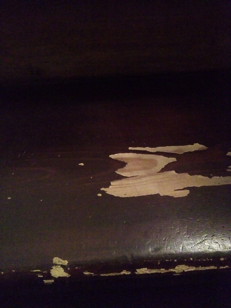

Jeg har lige forsøgt at tage nogle fotos helt tæt på. (de er ikke blevet mega gode)
- Mit eget gæt er at den er blevet behandlet med lak/fernis?
- Der er en del skade ala dem på billederne, hvor behandlingen er faldet af.

Ja det der er lakskader. Fernis kan sagtens være den oprindelige behandling det passer jo også med det mørke træ i resten af rummet.
Det skal slibes og have ny lak og i kan jo godt vælge fernis igen. De lodrette flader kan sikkert også godt trænge til slibning og en omgang klar lak.

Bemærk at alle lodrette flader har samme glød - det gælder både vægge, gelænder og stød. Fordelingen ville jeg ikke ændre, men koncentrerer mig om trinnenes trædeflader. Glasdøren og det tilstødende rum er også i samme glød og stil. Det rykker huset op i bevaringværdi.
Som jeg tyder slitagen på trinene, ligger de hovedsagelig på de hyppigst anvendte trædeflader. Du kan med succes indlægge linoleum som intarsia som jeg tidligere har nævn.

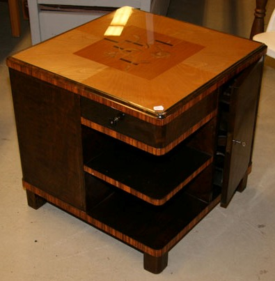

Her er vist et funkisbord med træ, men linoleum kunne være et godt valg til trædefladerne, men bevar kanten et passende stykke hele vejen rundt. At de yderste kanter er noget slidt betyder ikke alverden. Pas på med at over restaurerer.
Det kan godt være jeg er blind men når jeg kikker på billederne syntes jeg altså ikke der er skader som kræver indlæg MV. Mit bud er at trappen simpelthen skal slibes og have ny lak.

Som de fleste her siger - du har en vanvittig smuk og unik trappe - i en flot funkis stil - pas på den.
Skånsom renovering - hvor du anvender de oprindelige produkter er vejen frem  - Jeg syntes umiddelbart mest det ligner en form for mørk lak+bejdse end fernis - mest fordi fernis er ret gummiagtigt - og snarere vil slides af, end at ryge af i store områder/flager som det her ser ud til. Det er nok olielak eller spritlak der er brugt.
