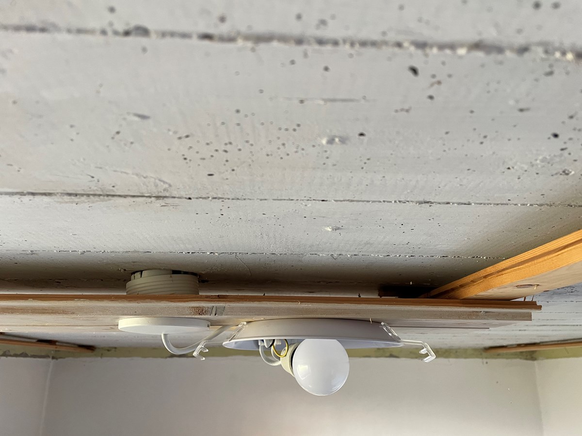

Jeg er også faldet over denne el-kontruktion hvor lampeudtaget sad bag loftsbeklædningen (Se billedet) Er dette holdbart når jeg sætter troldtekst op? Eller skal udtaget "forlænges" ned gennem troldtekt pladen (Håber det giver mening)?
Det ser ud som om lofts dåsen er forlænget ned til træloftet. Nederst er det udtag, og så forlænger og oppe i beton en dåse der  er indstøbt.
Du skal være opmærksom på om ledninger bliver lange nok. Troldtek er lidt tykkere end træloftet. Men hvis du ikke øger forskallings tykkelse går det nok.
Du skal naturligvis regne lidt på troldtek plader inden du sætter forskalling ENTEN en forskalling (samling)  i midten ELLER forskalling 30 cm fra midten (plade i midten) så kan du altid få yderste strimmel større end 30 cm i begge sider.
Elinstallationen skal føres ned gennem troldtekten. Lad os se et billede af den (dåsen set nedefra), når du får fjernet brædderne
I det her tilfælde bliver det nok nødvendigt med forlængerstykker alene. Hvis det er indstøbt er det ret svært at få selve dåsen med ned.
Nu var det ikke min mening at flytte dåsen ned, men at se om det ikke kunne laves med et forlængerstykke, så der kunne monteres et lampeudtag. Måske bliver ledningerne for korte.
