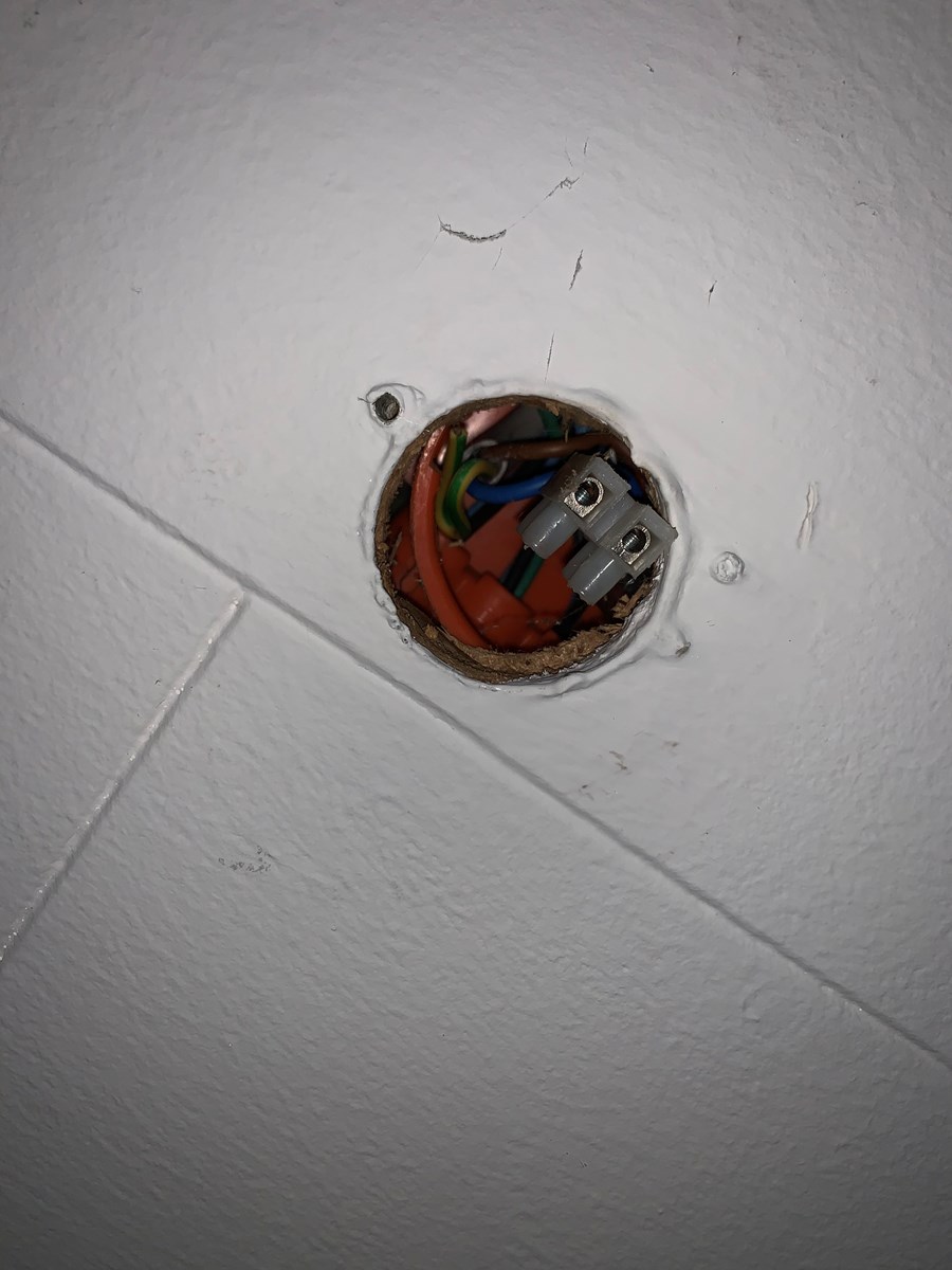

Er der mon nogen herinde der kan svare på om denne PL-dåse er monteret lovligt?
Jeg kan læse mig til flere steder at de skal føres ned til underkant af loft?
Vi har lige overtaget hus, men der er ingen anmærkninger til at PL-dåserne ikke er ført ned til underkant af loftet i Elrapporten. Samtlige PL dåser er placeret på overside af træloft.

I nyere installationer skal den være ført ned til underkant eller der skal være forlængerring. Men i ældre installationer var det ikke et krav. Jeg har ikke på stående fod en dato for ændringen.
Så hvis installationen er fra da huset blev opført, men loftet er skiftet i nyere tid, er det ikke er krav?
Det nederste loft er ikke af nyere tid, efter min tidsregning. Men ellers har du ret. Når man sætter nyt loft op, så skal der monteres forlænger stykke på pl. dåse.
Tidligere ejer har ikke boet i huset så længe, så loftet er sat op indenfor de sidste 4-5år.
Men er det en ulovlig installation når der ikke er monteret forlænger stykke på?
Hvis det er skiftet inden for 4 - 5 år så er det ikke lovlig. Men er du sikker på at det er den sidste ejer som har skiftet loftet.  Det jeg hæfter mig ved er de mange / tykke lag maling.
Vi har i hvert fald fået loftsbrædderne, der har været i overskud med da vi overtog huset, og da de tidligere ejer har renoveret huset, vil jeg synes det var mærkelig hvis loftet ikke også havde fået en tur :-)

OK det er det du har til hensigt. Vi må se om der er andre der er gode til at finde paragraffer.
Men ejerskifte forsikring dækker kun skjulte ting der har lavet skade på huset eller som umiddelbart vil kunne lave skade på huset. og som ikke er nævnt i el- og tilstandsrapport
Der er i 1000 vis af pl dåser der sidder på den måde uden at der sker noget, så jeg vil ikke mene at du har en chance der. Desuden er der selvrisiko, og de forlængere koster ikke meget, men tager naturligvis lidt tid at montere hvis det er hele huset rundt.
Her link til et eksempel på en til 14 kr.
Det kan lovliggøres med en plastik forlængerring til omkring 20 kr, så det kan næppe betale sig at få det over ejerskifteforsikringen.
Der var du alligevel hurtigere Erik, og endda billigere
Jeg takker for hurtig respons, og vi genovervejer ejerskifteforsikringen, hvis det kan løses med en forlænger til 14kr :-D
