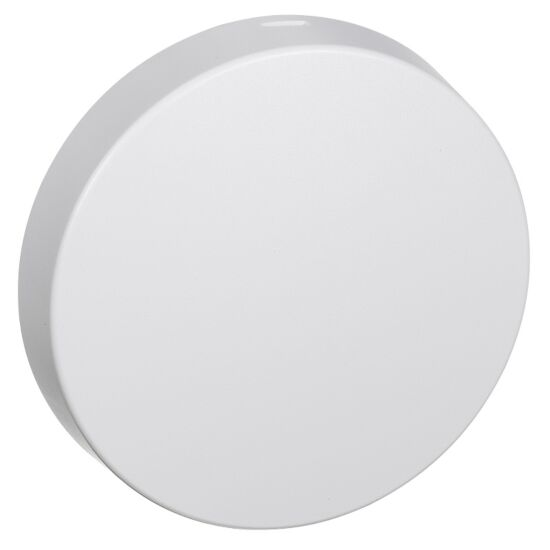

I en afdækning ala nedenstående, laver man så bare selv hullerne i kanten? Der er ikke plads til to ledninger igennem hullet i nuværende afdækning.
Hvis du bruger flad 2x0,75 mm2 er der plads til 2 ledninger. Så vidt jeg kan se på nogle af de første billeder, bruger du rund ledning, som fylder mere.
