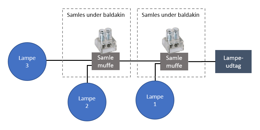

Du er nødt til enten at have en større samleboks så du har mere plads at arbejde på og nogle dobbelt muffer med plads til alle de ledninger, eller hvis du lave mere diskret måde tænker jeg du kunne sløjfe fra lampe til lampe så du starter med den længst til højre på billedet trækker en ledning op til en lille samle boks og gemmer den under baldakinen til lampen, så viderefører du en ny ledning fra samleboksen til den næste lampe og en ny samleboks, og en ledning videre til lampen i venstre hjørne.
Hvorfor skal der være en samleboks inde i baldakinen? Der er ikke plads, og baldakinen kan fint bruges som samleboks. Til at samle ledningerne ville jeg bruge dobelte samlemuffer.
Ja, en Roset med 3 udtag er måske ikke en dårlig idé.
Men ellers er en løsning med et par dobbelte samlemuffer også forsvarlig nok? Og noget man må lave selv?

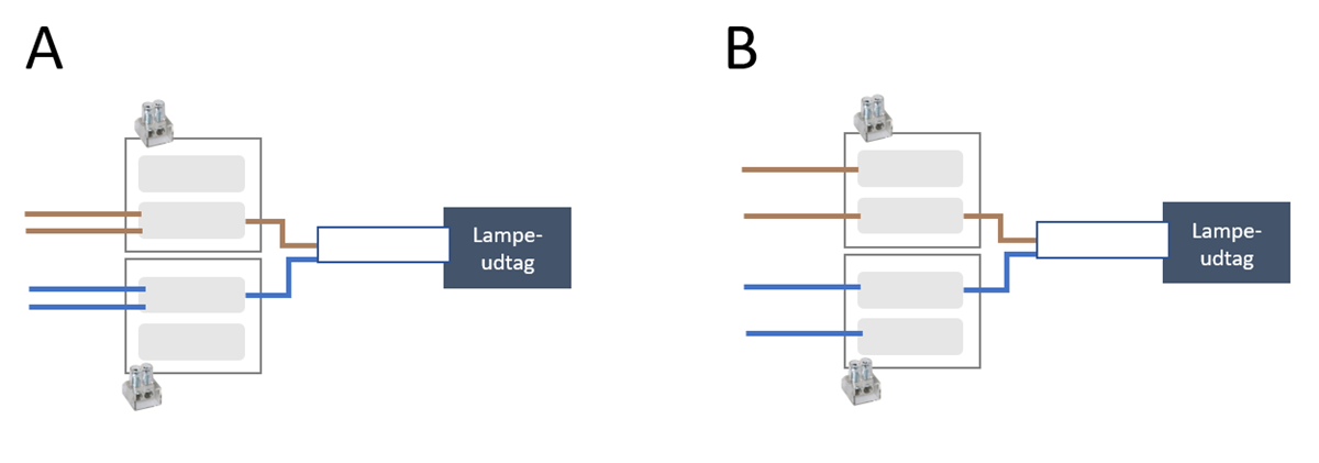

Hmm... det skal jeg lige være sikker på, at jeg forstår korrekt.
Så hvis jeg bruger samlemuffer, skal der være to stk. under hver baldakin. Korrekt?
Skal ledningerne så samles som A eller B skitseret herunder?
Du kan bruge begge forslag. Hvis du kan få plads i en enkelt samlemuffe (en til hver farve), er det også OK. Jeg har skrevet dobbelte samlemuffer, fordi der er mere plads.
