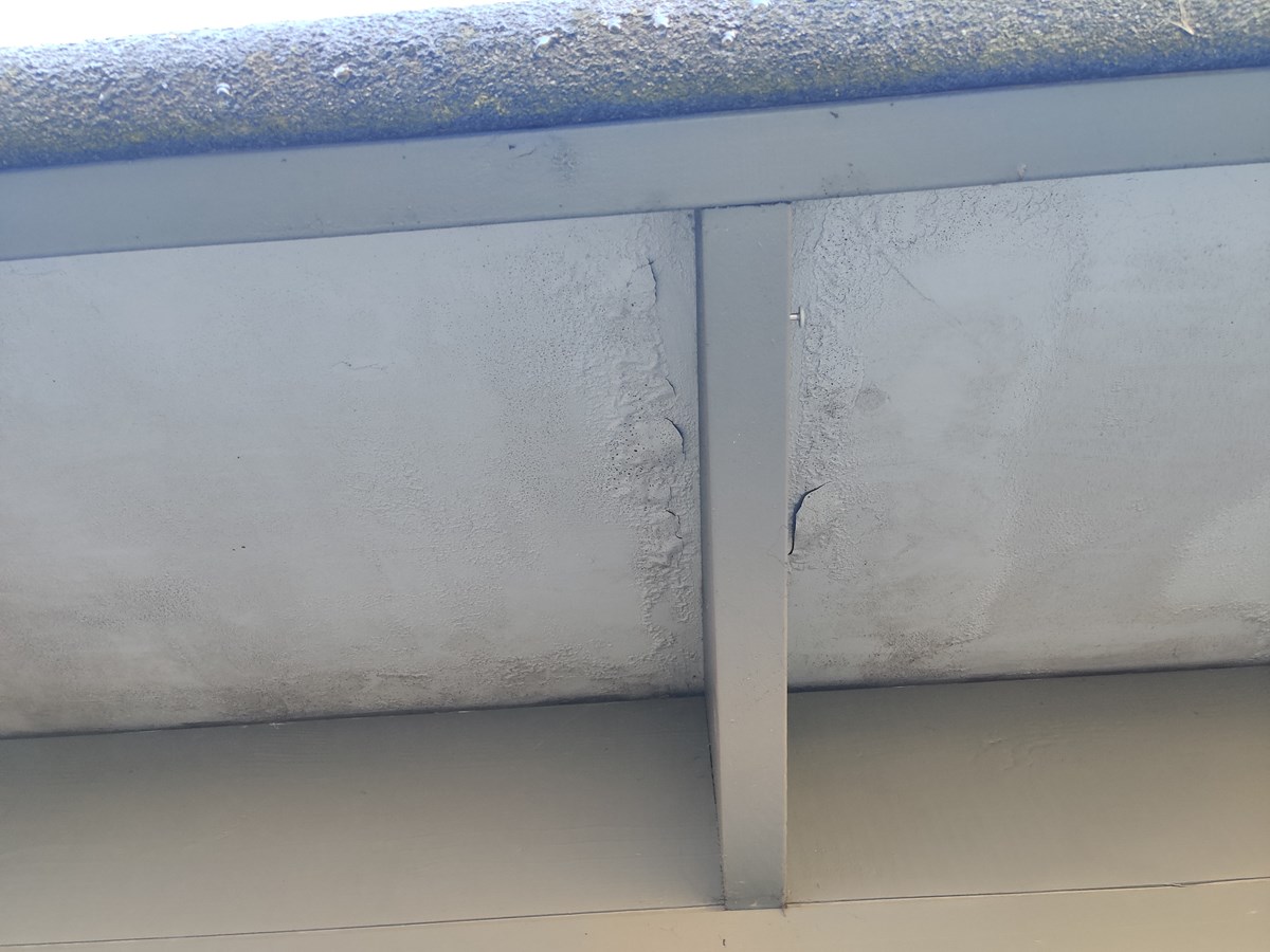

Maling bobler op og skaller af i udhæng
Vores hus har har et udhæng på ca 1 meter. Selve udhænget er tagkrydsfiner med tagpap på oversiden.
Efter de kolde nætter her i februar, bobler malingen op. Særligt over udluftning og vinduerne.Malingen som bobler op er Gori 606 og huset blev malet i sommeren 2019.
Den tidligere maling - formentlig fra 2012 er stadig intakt ( malingstype ukendt, da vi overtog huset i 2019). Der sker dermed en fugtophopning mellem det nyeste lag og det gamle lag, når den kolde luft møder varmluft fra huset.
I sommeren 2020 boblede malingen også op enkelte steder efter høj luftfugtighed i forbindelse med regnvejr. Efter dialog med Gori kunne dette tyder på at underlaget ikke var rent eller fugtigheden i træet var for høj da det blev malet i 2019. Jeg sleb efterfølgende malingen ned, vaskede med grundrens og var meget omhyggelig med at måle luftfugtigheden da dette blev malet igen. Dette har nu vist sig ikke, at være problemet, da malingen stadig bobler op, når luftfugtigheden stiger.
Jeg tænker dermed, at det er produktet Gori 606 som enten ikke fungerer sammen med den tidligere malet overflade, eller  scenariet, hvor varm luft fra bygningen mødes af kold luft ude fra og kondenserer.
Hvis i har erfaringer om dette, eller et godt råd, hører jeg gerne fra jer.

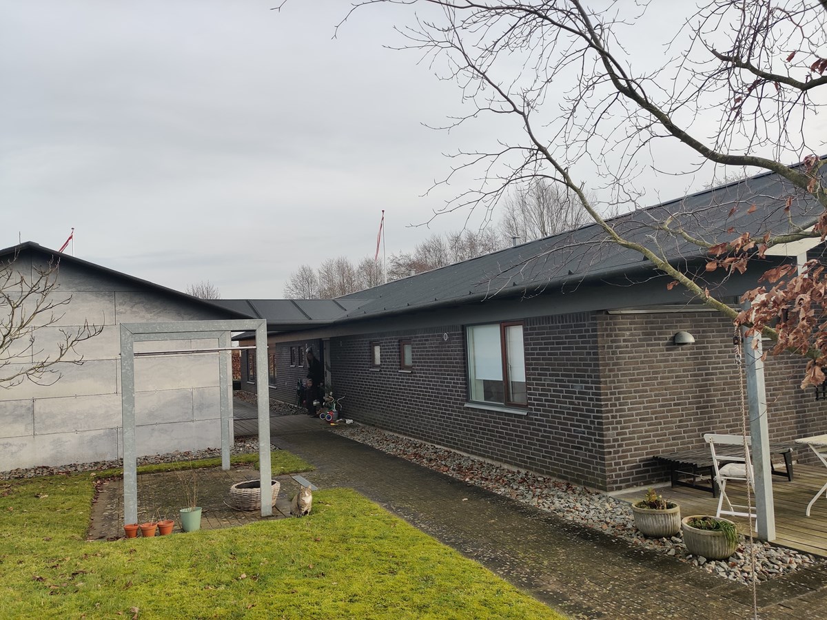

Billederne nedenfor viser udhænget på bygningen samt malingen, som bobler ud og skalle af.

Mit bud er egentligt at der via den skjulte del af tagkonstruktionen kommer lidt fugt ind i pladen når fugtigheden er høj. Muligvis bevæger det sig med spær for det ligner jo at det er ved dem der er problemer.
Når temperaturen skifter vil fugten gerne ud igen og Den oprindelige maling er så nok en smule mere diffusionsåben end din Gori.

Med fare for at spørge dumt - men er det muligt at udhængspladerne er en form for fiberbeton, som gavlen på bygningen til venstre? Er med på at dit tag sikkert er krydsfiner, men det behøver udhængs-loftet ikke at være. Gori 606 er træbeskyttelse, og dårlig vedhæftning/fugt på krydsfiner plejer at give sig udtryk ved en række tynde langsgående revner/sprækker, ikke som blærer og store afskalninger.

Troels har en god pointe. De billeder hvor der er afskalninger ligner ikke krydsfiner. Og med fiberplade er der en pæn sandsynlighed for at de kan optage og afvige fugt hvilket også vil forklare problemet

Pladerne som er maler er tagkrydsfiner, og desværre ikke fiberbeton eller andet uorganiskmateriale.
Jeg har drøftet emnet videre i dag, og jeg tror, vi vil teste Asks forslag af ved at anskaffe en ny maling, som er særdeles diffusionsåben. Derefter afprøver jeg dette på et enkelt område, og krydser fingerne for, at dette udbedrer problemet.
