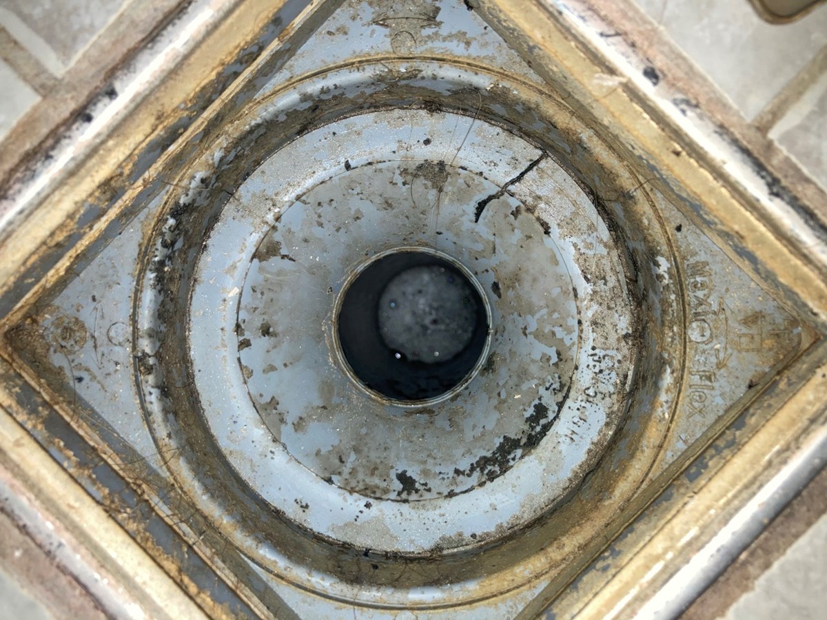

Forkert afløb ifølge loven? Larsmunk 11 19-02-2021 19:54 Hej,Jeg har lige haft besøg af en byggesagkyndig i forbindelse med en tilstandsrapportHan fortalte at vores afløb ikke var korrekte installeret/lavetKan I hjælpe mig med at forklare hvad der er galt?Mvh Lars 11 svar 1 2 › » Følg tråden Annonce Annonce Annonce

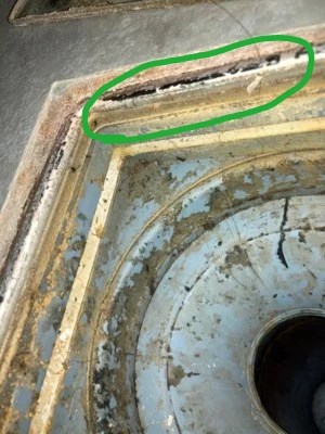

mfrost 3258 9400 19-02-2021 20:36 Den slutter ikke tæt i toppen ind mod din gulvbelægning, jeg kan ikke helt se op det er klinker eller vinylgulv du har, men det gaber sp vand kan trænge ind under

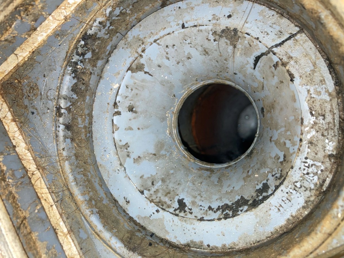

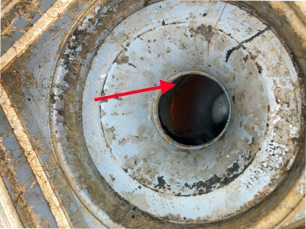

maynardj 171 5800 19-02-2021 23:13 Nu skal jeg ikke gøre mig alt for klog på afløb, men bør man virkelig kunne se enden på kloakrøret? Jeg forestiller mig at afløbet skal monteres ind i kloakrøret og ikke uden på kloakrøret. Det vand der rammer kanten af det orange kloakrør må løbe et sted hen det ikke var tiltænkt.
Larsmunk Trådstarter 11 20-02-2021 13:22 Kan godt se hvad I begge mener, men det sorte på billedet er faktisk bare noget blankt metal som genskinner, så der er ikke hulDet orange rør man kan se er ikke kanten af det orange rør, det er blot rør som “udvider sig” til en større diameterBillederne snyder lidt kan jeg godt se Det er mere selve konstruktionen, som jeg fik at vide, at der var noget galt med.
maynardj 171 5800 20-02-2021 16:06 Kan du ikke tage den inderste indsats ud og tage et billede så det er muligt at se hvad der sker nede ved overgangen fra afløb til kloakrør? Annonce

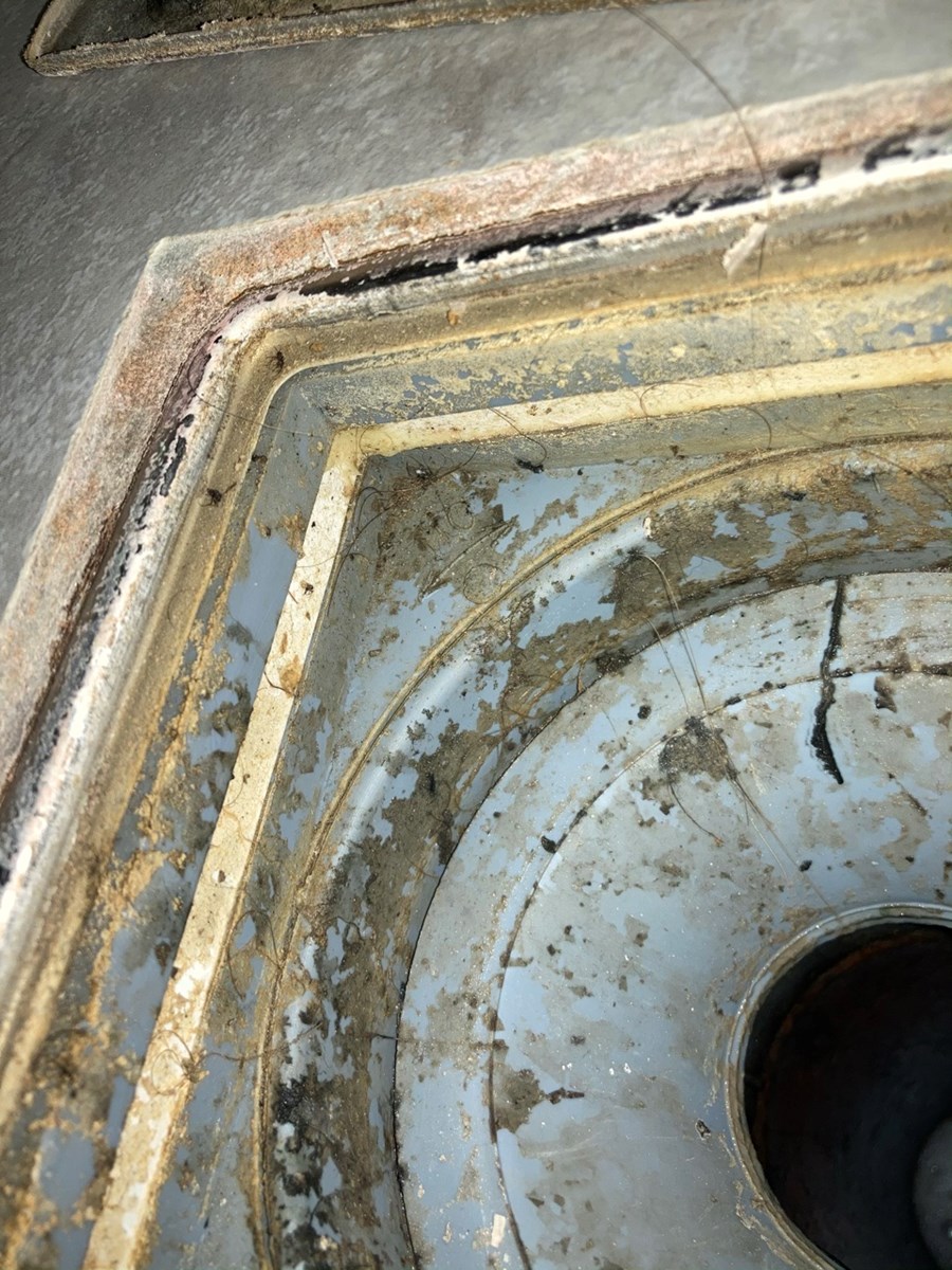

TRRA 1291 2770 22-02-2021 09:35 Afløbet skal ende i gulvhøjde - Det er ikke tilladt at forhøje et eksisterende afløb med afstandsstykker - . Det kunne godt se ud som om det er det der er gjort ifm at der er lagt nye fliser oven på eksisterende gulv. Mvh Troels
njord 6397 7120 22-02-2021 09:55 TRRA skrev den 22-02-2021 09:35:42Afløbet skal ende i gulvhøjde - Det er ikke tilladt at forhøje et eksisterende afløb med afstandsstykker - . Det kunne godt se ud som om det er det der er gjort ifm at der er lagt nye fliser oven på eksisterende gulv. Det må man gerne iflg loven og der er VA godkendte løsninger.MEN forsikringerne accepterer ikke disse og derfor SKAL en byggesagkynding melde det ind som en fejl. Argumentet er at han jo ikke kan se om den er fuget korrekt på bagsiden......Jeg har været igennem det samme da jeg solgte mit tidligere hus. men gav ingen problemer hverken med pris eller noget da det er 100% kendte bemærkninger.Da jeg købte et andet hus var der ingen bemærkninger her, men reelt fejl og andre end disse. Forsikringen kom ind over og konstaterede op fugtning og lavede en udtørring og fik det hele PU behandlet af Remaljerings selskabet. Det giver en garanti på deres arbejde og fungerer fint.https://www.remaljerings-selskabet.dk/?gclid=CjwKCAiAyc2BBhAaEiwA44-wW0i4SgmMjFG1kf_rvqORTTZ8Vsby_ZGQycF1LPOxZ93tuHOQY2g9gRoCWToQAvD_BwEMen lad det være, accepter bemærkningen og tag den derfra...... MVH Njord
TRRA 1291 2770 23-02-2021 07:55 For at præcisere - Du må ikke må bruge afløbsrammer til at forhøje afløbets kant med alene, ligeså vel som du ikke må bruge beton til at støbe afløbet højere - det skal tætnes - eksempelvis med Renotæt. Du må gerne bruge rammer, men selve afløbet skal ende i gulvhøjde, så der er en vandtæt kant fra gulvet ud i afløbet - men man kan ikke bare satse på beton og silikone - jf DS 432. Mvh Troels
