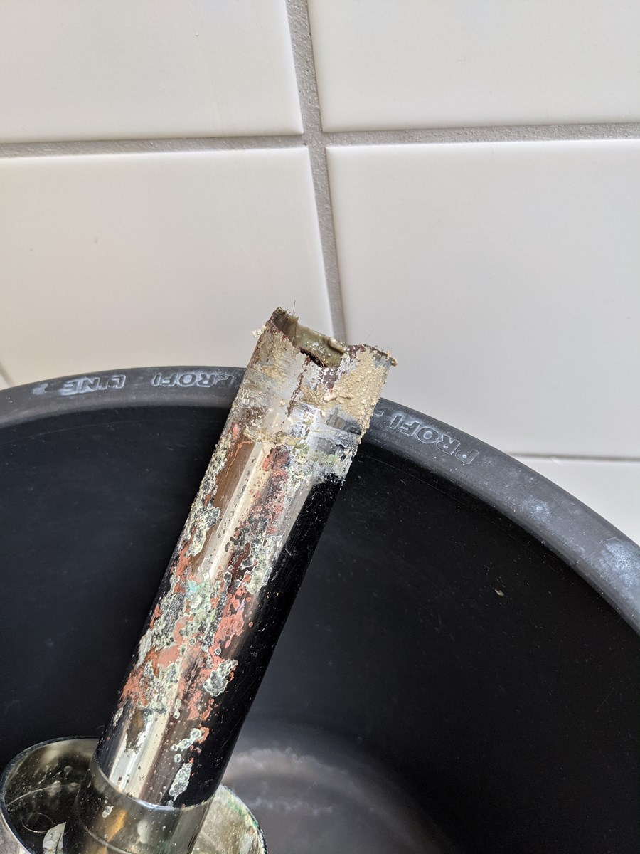

Jeg fik pillet vandlåsen fra, og hevet røret ud af væggen - det var en god idé!
Som I kan se, og som I sagde, så er røret meget tæret. Et par sekunder efter jeg tog det her billede flækkede det fra åbningen og nogle centimeter ned, uden at jeg havde rørt ved det. Resten af vandlåsen ser også ud til at være i ret dårlig stand indvendigt, så vi er blevet enige om at skifte den.
Men, jeg er lidt i tvivl om hvad jeg skal gøre ifht. hullet i væggen.

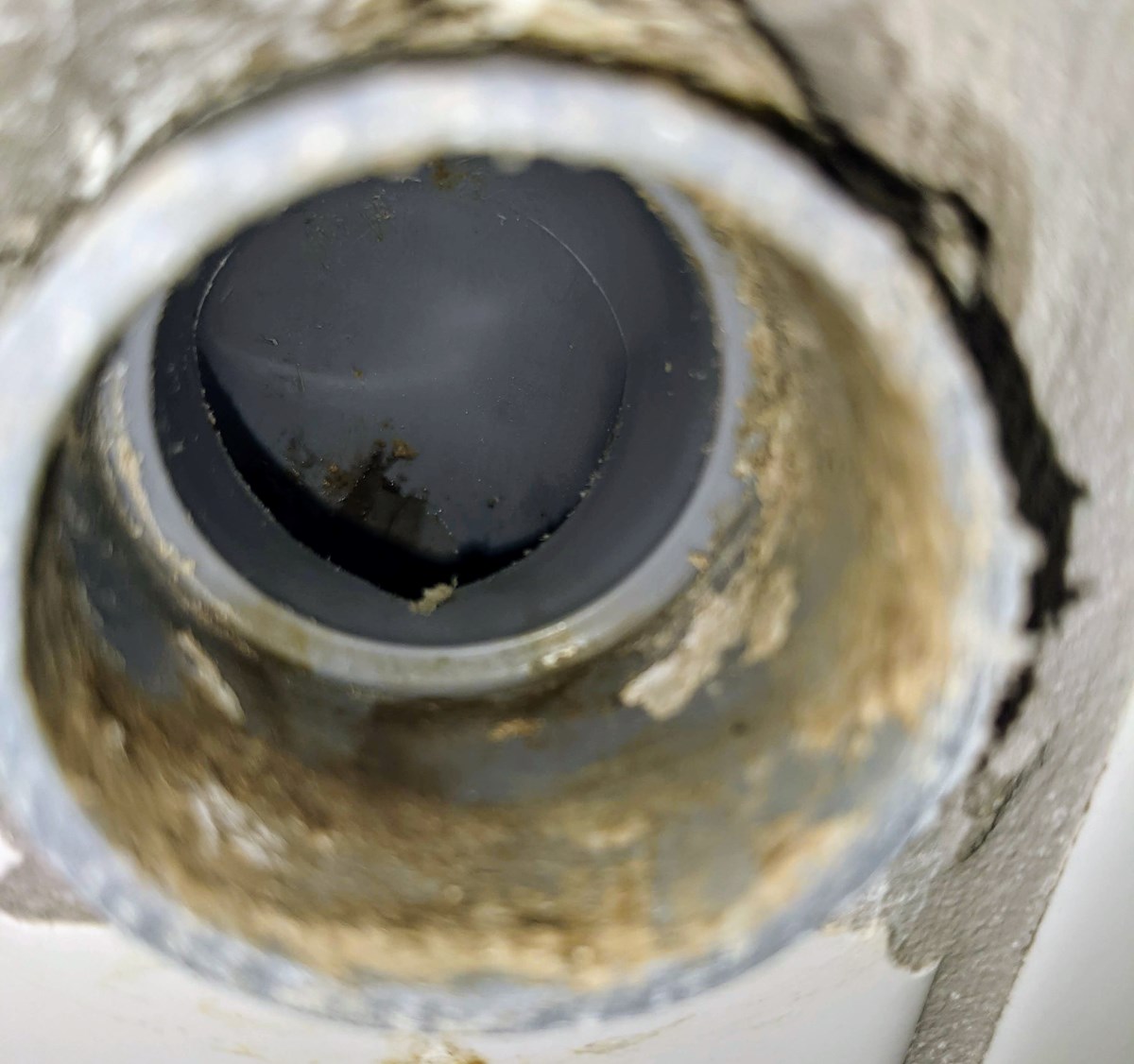

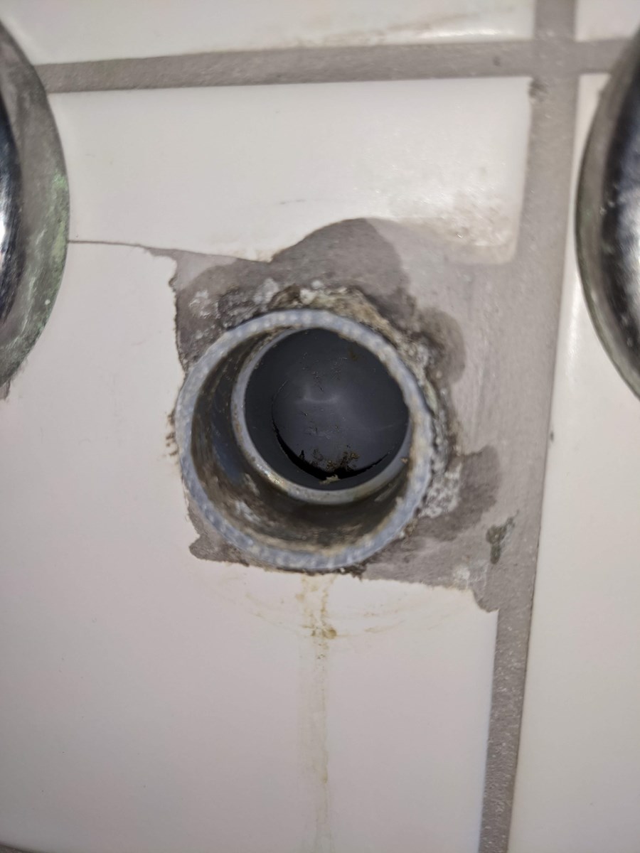

Sådan som jeg ser det, efter at have renset hullet, så er der ikke nogen pakning derinde.
Til gengæld er der masser af det der klister der var udvendigt, på indersiden af røret, så jeg tænker at de har brugt det som et "alternativ" til en ordentlig pakning.
Vil det rigtige ikke være at købe en pakning til samlingen i væggen? (og hvilken slags, til 32mm?)
Og, skal der så noget nyt "klister" på, eller vil det være nok bare at få en ordentlig pakning? :-)

Altså dit problem er jo at nogen har savet muffen af det rør som sidder der. Normalt ville der sidde en ende i røret som var lidt bredere og indeholdt en gummipakning. Men den er væk.
Til større dimensionerne kan man få en såkaldt erstatningsmuffe men det kan ikke umiddelbart findes til 32mm
Den bedste løsning er nok at løsne den pågældende flise også hugge op så du kommer ind til bøjningen og kan erstatte røret med et der har en muffe.
Alternativet er så nok samme cowboy trick som før med at fylde noget silikone i som pakning.

Hvad er diameteren inde i hullet?
Afhængig af hullets indvendige diameter, er det måske muligt at finde en O-ring for tætning.
Hvis du siger/skriver diameteren skal jeg prøve at finde en O-rings-dim som kan bruges.
Det kunne f.eks. være O-ring ø32x2,5 eller f.eks. ø32x3,5
Ved at bruge O-ring får du automatisk centreret røret i hullet.
Ved blot at bruge silikone risikerer du at der kommer til at ligge silikone inde i røret, som kan stoppe afløbet mere eller mindre. Ved brug af O-ring kan du så efterfølgende forsegle med silikone.

Det rør der gik fra vandlåsen og ind i væggen er et standard 32mm, og det var nærmest flugt med røret i væggen, så jeg vil mene at det andet rør også er 32mm indvendigt.
Kæresten vil gerne have noget der ligner det vi havde, og er pænt, så ender nok med at købe et "Hansgrohe Flowstar S vandlås 1 1/4" - 32 mm, krom" - jeg mener at det vi havde som var tæret, var en ældre udgave af det.
Hvis i ender med silikone er grå nok pænere end det hvide der var der før

 Hvis du ser rigtig efter slutter røret i en muffe med en læbepakninh. Så et 32 mm rør passer lige i. Det skal gøres rent først.
S. Fabrin skrev den 20-02-2021 18:15:51
 Jeg har kigget og mærket efter derinde, og der er ikke nogen pakning hvor den går fra de 32 mm til den tyndere bredde inden det kurver nedad - det er plast hele vejen.

 Jeg har fået købt en ny vandlås, og noget sanitetssilikone, så er næsten klar til at få fikset det.
Men, jeg har ikke kunnet finde en O-ring i en ordentlig størrelse. Røret der går ind i væggen er 32mm, og modtagerrøret er nærmest samme størrelse - det er muligt at rokke røret lidt, så der er måske 1mm spil eller lign.
Er det muligt at en ø31x1 eller lign. hvis det findes, kan bruges?
Hvis ikke, kan det mon løses alene med silikone, hvis jeg gør mig umage?
F.eks. så kunne jeg putte silikone på indersiden af modtagerrøret helt ude ved kanten, og så presse røret ind, så silikonen forhåbentligt ikke kommer helt ind i modtagerrøret?
