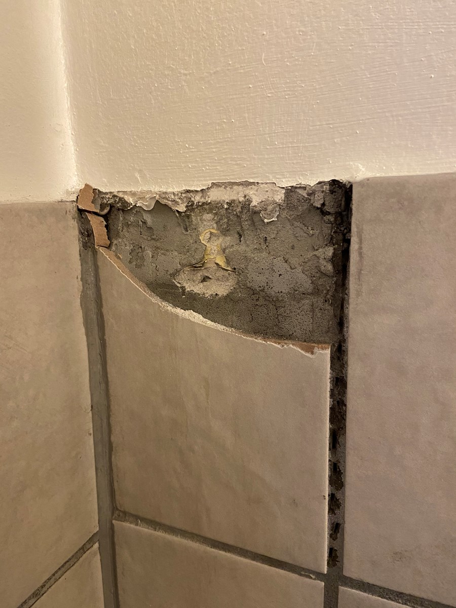

Kan man på dette billede se om der er vådrumsmembran?
Kan man?

Der skal være en form for “gummihud”, hvis der er en vådrumsmembran. Nu viser billedet ikke hvor henne på badeværelset det er taget, men hvis der er en vådrumsmembran er det på hele gulvet, samt 10 cm. Op ad væggene, samt på væggene i brusenichen. Er det et meget lille badeværelse er der vådrumsmembran op ad alle vægge.
Der er ikke membran på det pågældende billede

Der er sikkert ikke vådrumsmembran bag fliserne på billedet. Membranen behøver ikke være en form for "gummihud", fordi der i dag fås cementbaseret vådrumsmembran.

 Hmm hvordan tjekker jeg så dette ? Altså det med cement baseret membran ?
Det har du ikke. Det er ikke generelt anvendt, og det er et nyere specialprodukt

Iflg mægleren blev badeværelset renoveret i marts 2020....
Hvis badeværelset er renoveret i marts 2020, er der en stor sandsynlighed for, at der er brugt cementbaseret vådrumsmembran.

 Hvordan kan man tjekke dette ud over som på billedet ?
Du kunne spørge mureren eller, hvem der har lavet det. Jeg har kun set det blive smurt på.
Det kan jeg ikke; kan ikke spørge sælger
