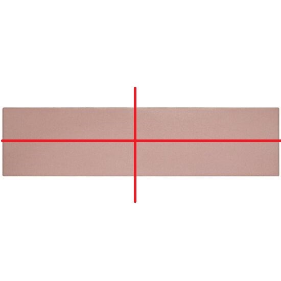

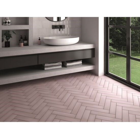

Hej. Jeg har et problem! Konen har fundet lige præcis den klinke hun vil have, og dog ... Klinken der skal lægges på både væg og gulv har dimensionen 92x368 mm - altså en moderne sildebens klinke. Problemet er blot at hun synes den er for stor ... og andre alternativer i den rigtige størrelse koster 3000 kroner pr. m2. Nu til mit spørgsmål, kan det lade sig gøre at flække klinken på tværs og langs, således dimensionen bliver omtrænt 46x184. Fra det mål skal der naturligvis fratrækkes snittet som fliseskæreren vil æde.
Min plan er således at lave 4 klinker ud af 1. Udover at det bliver et kæmpe arbejde, så bliver det nok også svært at skære dem præcis. Men kan det lade sig gøre? Jeg har aldrig lagt klinker før, så kom endeligt med bud. Der skal lægges 20 m2 i alt.
