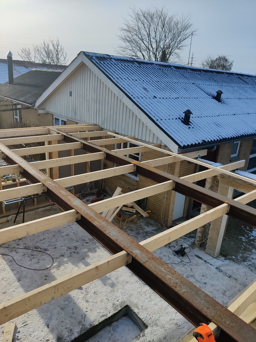

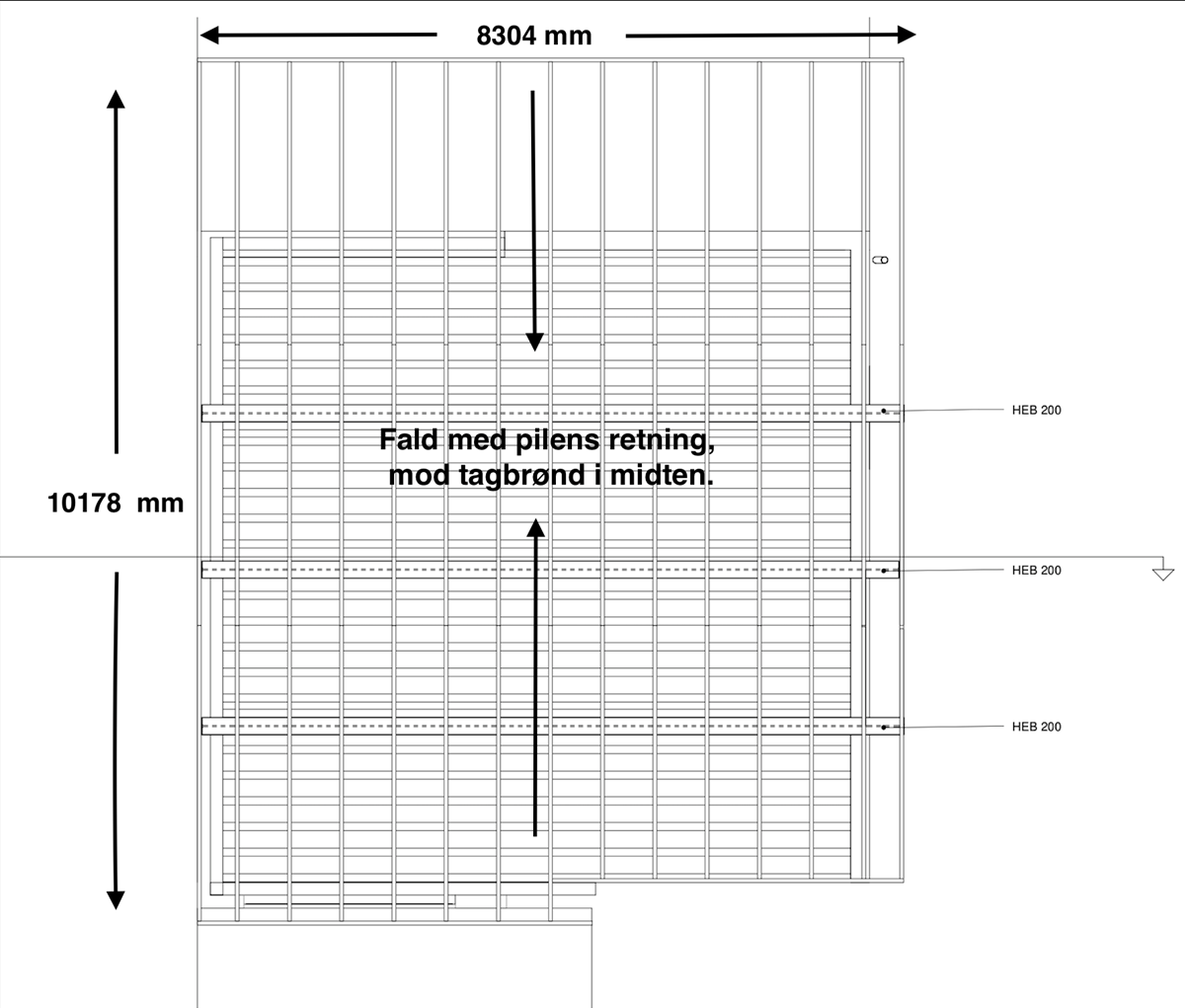

Vi er nu i vores garage projekt nået til, at der skal laves kiler, så vi kan få et 1/40 i fald.
Faldet skal være ind mod midten af taget, hvor tagpap firmaet så leverer modfaldskiler, så vi får en brønd i midten, hvor nedløbsrør vil køre i tagkonstruktionen.

Nu skal din savning jo ikke være "møbel præcis" så har du rundsav der kører godt er en streg udmærket at kære efter. Det kan laves med kridtsnor.
Teoretisk så skal de yderste "kiler" til venstre og højre være fuld højde hele vejen. Altså ikke kile nedad.
Næste kile fra begge sider skal være lidt lavere på midten  o.s.v. Kilen / kilerne  i midten har så fuld kilevirkning så tagbrønd er så lav som muligt. På den måde er der fald imod tagbrønd fra hele tagfladen.
Hvis du laver ens fald fra begge ender, ( alle kiler ens ) hele vejen over så udfylder de de ydersten i begge sider med modfalds kiler, altså de ophæver din store kile virkning der, så der kommer det fornødne fald fra alle sider.

Og bør jeg i så fald stadig starte med en kile i fuld højde i begge sider, eller er det fint at lave modfaldet med trekants listen og tagpap et par cm op af snertbrættet?
Du må spørge tagfirma om detaljer. Jeg er vant til at lave det hele selv.
Det tager vel samme tid for dig om du skal lave det ene eller andet.
Hvis du laver kiler i fuld højde i begge sider o.s.v. så skal der ikke bruges modfalds kiler.

Mads har skrevet PB til mig om detaljer. Der har jeg spurgt til placering af HEB for at undersøge om der skulle være noget at hente der i forhold til loftshøjde.
Der er tydeligvis gjort hvad der kan gøres for at få så tynd en konstruktion som muligt.
