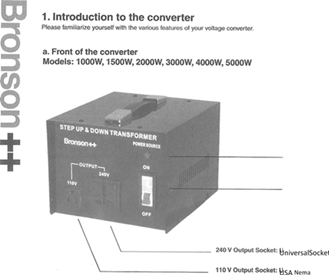

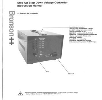

Er din omformer/transformator omgivet af et metal kabinet er det sikkert kabinettet, der bliver jordforbundet. Selve tranformeren er adskilt fra huset. Kan du ikke vise noget om transformeren. Brugsanvisningen f.eks.
brugervejledning Step Up Step Down Voltage Converter
Tilslut omformeren til lysnettet
Sæt omformerens vekselstrømsledning i stikkontakten.
Forsigtig: Sørg altid for, at din konverter er jordforbundet. Brug altid et passende stik til at tilslutte din konverter. Hvis du bruger en stikadapter til at tilslutte din konverter, skal du sørge for at den er jordforbundet. Tilslut aldrig EU-stikket på din konverter med et UK-stik eller andet stik, der ikke sikrer jordforbindelse.
C. Tænd for omformeren
Skub tændingskontakten til positionen "ON". Den røde LED lyser.
Tilslut husholdningsapparater til omformeren
re. Effektvurdering og anbefalet brug af din konverter
Omformerne er klassificeret for deres maksimale anvendelsespotentiale. Brug ud over den maksimale klassificering vil overophedes og ødelægge konverteren. Alle VT-omformere er udstyret med sikringsbeskyttelse for at beskytte mod strømstød.
For længere levetid for konverteren under regelmæssig og kontinuerlig brug anbefales det at bruge en kombineret belastning på mindre end 60% af omformerklassificeringen.
Tænd for apparaterne en efter en.
Observationer: Denne model er enfaset. Bølgeformen er ren sinusbølge og uden forvrængning.
(1) Kontroller specifikationerne for de elektriske apparater, der skal bruges med omformeren, og sørg for, at apparaternes samlede effekt ikke overstiger omformerens kapacitet.
Tilslut omformeren til lysnettet.
Forsigtig: Sørg altid for, at din konverter er jordforbundet. Brug altid et passende stik til at tilslutte din konverter. Hvis du bruger en stikadapter til at tilslutte din konverter, skal du sørge for, at den er jordforbundet.
Model Maksimal kapacitet
(Watt) Kontinuerlig arbejdskapacitet (Watt)
Bronson VT 200   200         120
2. Betjening af spændingsomformeren VT
(2) Sørg for, at alle elektriske apparater er slukket før tilslutning.
(3) Tilslut dit apparat eller dine apparater til konverteren.
Hvis apparatets nominelle spænding er 110 VAC, skal du slutte det til konverterens 110 VAC-udgangsende. Hvis din apparats nominelle spænding er 240 VAC, skal du slutte den til 240 VAC-udgangen. Sørg for, at den samlede krævede starteffekt ikke overstiger den nominelle maksimale udgangseffekt for drevet.
(4)
Forsigtig: Sørg altid for, at dit tilsluttede apparat er sluttet til jorden på din konverter. Brug altid en passende stikkontakt til at slutte dit udstyr til omformeren: US Nema-stikkontakten til type A- og B-stik og den universelle stikkontakt til almindelige UK-type G-stik. Sæt aldrig et EU (Type F) eller Type E-stik direkte i universalstikket, da der i denne kombination ikke er nogen jordforbindelse! For at slutte et EU (Type F) eller Type E-stik til universalstikket skal du bruge en stikadapter, der sikrer jordforbindelse.
Når du kommer til Cuba, vælger du indgangsspændingen (110V) og slutter din omformer til stikkontakten.
Omformeren er en simpel ringkerne transformator, som normalt har en prøvespænding i forholdt til jord på 2000V. Jeg ville uden problemer tilslutte og bruge den uden jordforbindelse.
