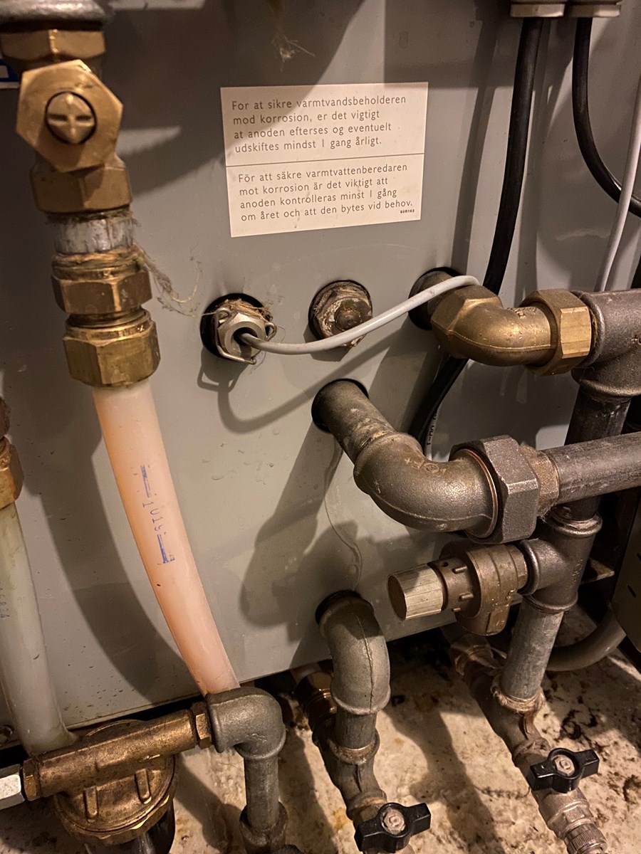

Varmtvand Utæt oliefyr enrique 26 2820 12-02-2021 20:47 HejHar lige opdaget at der løber varmt vand ud fra røret i midten af billedet. Kommer indefra kedlen ?Er der nogen kloge mennesker der kan sige mig hvad det betyder,, ifh til evt reparation ,!Tak 43 svar 1 2 3 › » Følg tråden Annonce Annonce Annonce
bredker 2562 9760 12-02-2021 21:06 alt efter hvor gammel kedelen er , kan det være tæret i det tilfælde er det en anden opvarmningsform , da det ikke længere er lovligt at sætte en ny oliekedel opdu kan jo også være så heldig at det bare er dårligt pakket rør , så er det en lille operation
enrique Trådstarter 26 2820 12-02-2021 21:09 Det ca 20 år gammel kedelMen hvis det bare er en utæthed, er det jo inde bag rør og frontplade!Det ligner en større operation ! LDS Tip Automatisk tip Få 3 tilbud på varmepumper - Gratis!
bredker 2562 9760 12-02-2021 21:17 hvis det bare er pakgarnet på røret skal du ikke have skjoldet af , men med den alder er der stor chance for at det er kedelenså må du til at overveje hvad du så vil have , der er flere muligheder alt efter hvor du bor , og hvad du har af plads , men en ting er sikkert , det bliver en dyr udskiftning
bredker 2562 9760 12-02-2021 21:19 er kedlen utæt kan den muligvis svejses indefra , men det holder max ½ år , før den er utæt igen , så det er lidt spildt at ofre det nu
enrique Trådstarter 26 2820 12-02-2021 21:25 pakgarnetOk. Men vandet kommer inde bag fra frontpladenSå det er ikke noget jeg umiddelbart kan selv skille ad, for at komme ind og se der hvor utætheden er,Jeg bor i Vangede hvor man lægger fjernvarmeBare ikke på min vej da den ligger yderligt i planen.Så det skal laves ellers udskiftes til noget andet, ups. Det ka blive dyrt LDS Tip Automatisk tip Få 3 tilbud på varmepumper - Gratis! Annonce
enrique Trådstarter 26 2820 12-02-2021 21:26 Hvad koster det hvis det kedlen der skal skiftes!Brænderen er helt ny.
bredker 2562 9760 12-02-2021 21:29 ja , det bedste for dig ville jo være fjernvarme såfå en smed til at se på det , du kunne jo være så heldig at han kan lave det , så det kan holde til fjernvarmen er der
bredker 2562 9760 12-02-2021 21:31 problemet er at du ikke må sætte en ny kedel ind når det er olie , det er ulovligt , og smedem må ikke sætte den op , samt du kan aldrig få den godkendt af skorstensfejeren
