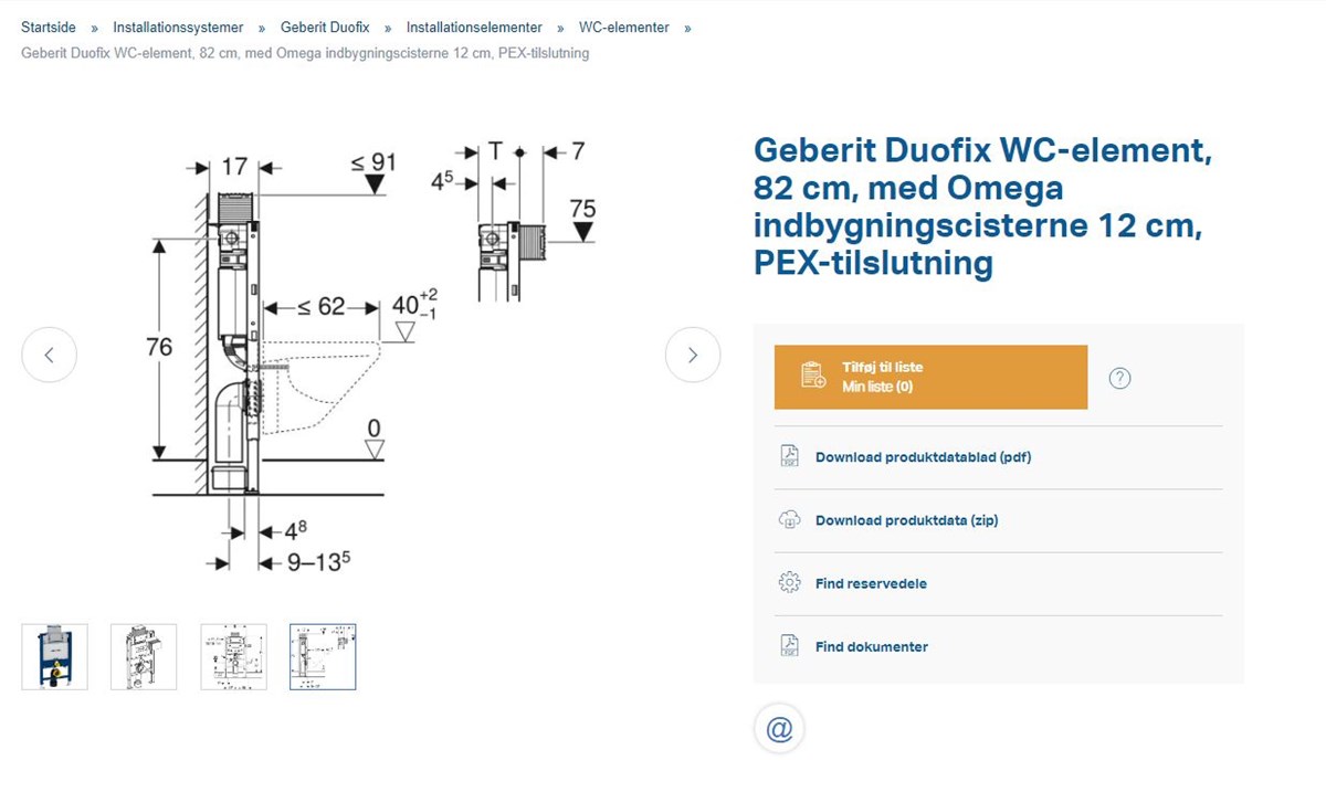

Når jeg læser inde på Geberits egen hjemmeside ser det umiddelbart også ud som om at benene er under kvote 0.
Men jeg er ikke selv den store håndværker og intuitivt synes jeg det virkede som en dum ide at benene var støbt fast, men sådan som jeg læser Geberits egen anbefaling ser det ud som om at det netop er det rigtige at gøre. Eller tager jeg fejl?
Jeg leder som sagt efter et argument for hvorfor man ikke bør gøre det, men dit argument om at det ikke er det rigtige at gøre stemmer så vidt jeg kan se ikke overens med Geberits egne anbefalinger, men jeg kan selvfølgelig tage fejl af tegningen

 Som jeg lige har svaret bibihest, så ser det for mig ud som om at producenten netop anbefaler at støbe det fast?
Eller er det blot mig der ikke kan tyde en sådan tegning?
Jeg leder stadig efter en grund til at det ikke skal gøres, men jeg læser det blot som om at producenten netop anbefaler at støbe benene ind i gulvet
Jeg vil give dig ret i man kan ifølge tegningerne, men jeg kan ikke se nogen grund til, man skulle gøre det, når man laver nyt.
Tegningen viser blot at man kan støbe dækket op imod cisternen, men det er med forpladen på, så der støbes op ad denne.

Det er manualen du skal kigge i, og ikke et tilfældigt billede.
Link til manual ​​​
Elektronikteknikeren
Gregeren skrev den 08-02-2021 21:55:45
Link til manual
 Nu er det ikke et tilfældigt billede, men et billede fra Geberits egen hjemmeside og dertil er det selv samme billede der er på side 2 i manualen. Men ikke desto mindre har jeg svært ved at se forpladen på tegningen? Hvor kan du se henne at der skulle være en forplade?
