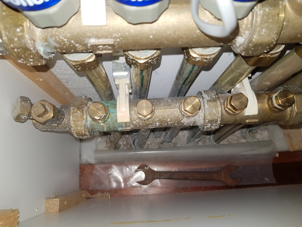

Tak for det. Jeg arbejder videre med det. Opdagede i øvrigt da jeg justerede 5 af ventilerne, at der står vand i flere af dem - se vedhæftede. Det løber ikke over, (som jeg oplevede med en anden tidligere i projektet) - bortset fra når jeg stikker umbracconøglen ned i dem - og når "kapslen" er skruet på, holder de tæt. Men det kan vel ikke helt være meningen? Bør jeg få skiftet dem ud? Så skal systemet vel nok tømmes for vand først, så det er måske et større (=dyrere) projekt...
Det er ikke noget problem med lidt vand dernede. Proppen lukker jo af for det, så det er kun under indstilling at det er et meget lille problem.
