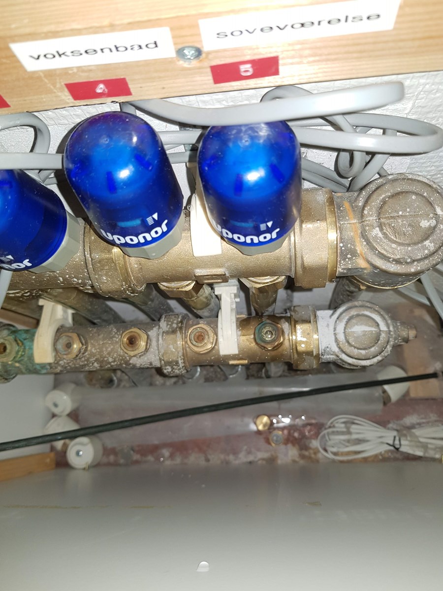

GREAT...så fik jeg i processen med at stille justereskruerne korrekt åbenbart drejet på én, som ikke har været drejet meget længe...og nu pibler der vand ud. Jeg har lukket den helt - men det hjælper ikke. Den lokale vvs`er  siger det nok er en o-ring som ikke kan holde tæt, men han kan ikke komme i dag og installere ny. Jeg har sat en klud rundt om røret, men den er gennemblødt hver halve time cirka. Kan man virkelig ikke lukke for vandet til det enkelte rør et eller andet sted? Det er i øvrigt til soveværelsen, hvor vi normalt slet ikke har varme på - hvorfor skruen ikke tidligere er "motioneret". Nogle forslag her og nu? (det er skruen længst til højre, nr. 5 på billedet)
En spand under
Ja, tape en “afløbsrende” på, så vandet kan ledes i en spand.
tak - jeg har fanget den inden det blev for galt. Der skulle en ekstra gummipakning i, og så proppen stramt på.
