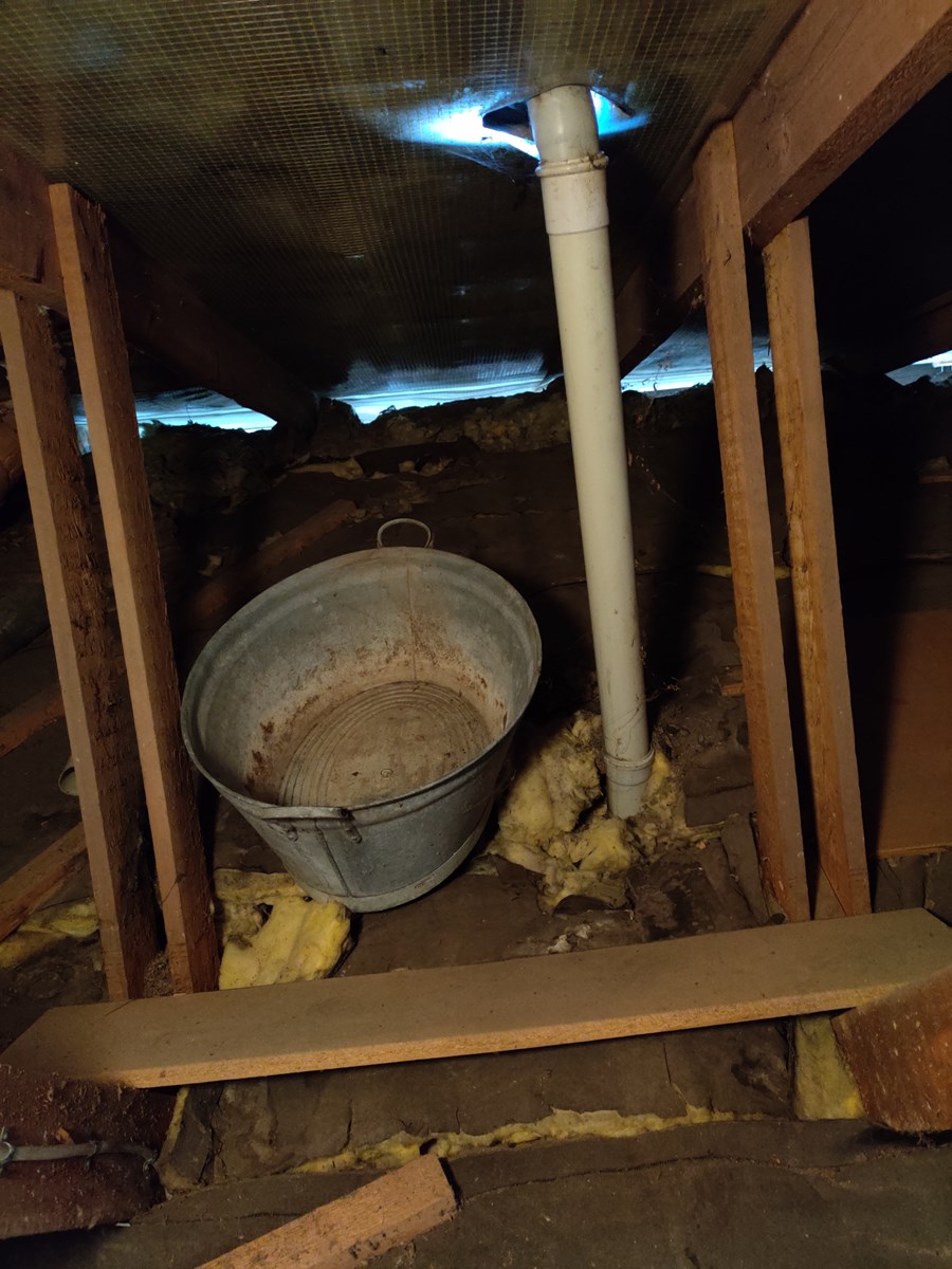

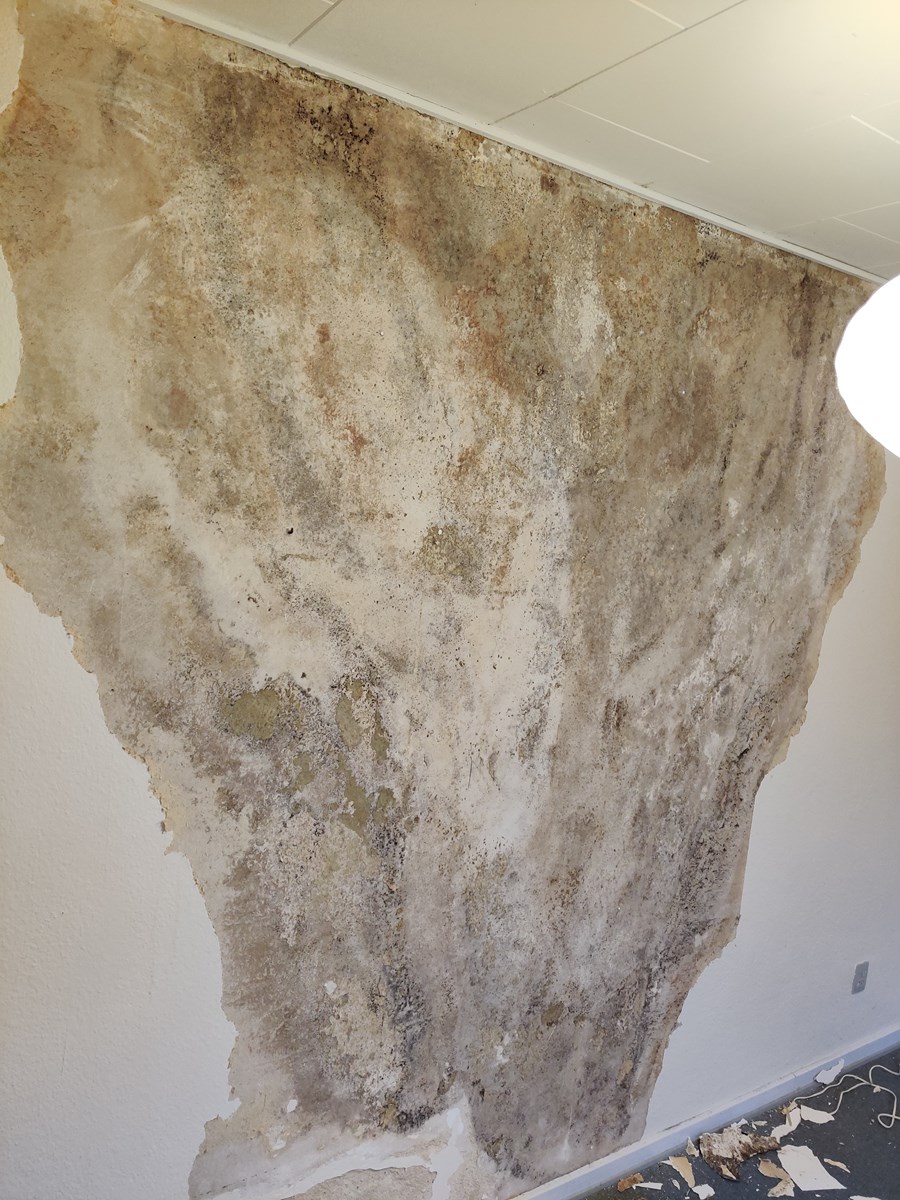

Så vi har fundet en vandskade i det nye hus, og jeg ringer til forsikringen i morgen. Men jeg har fundet et rør som går lige over væggen med vandskaden, og jeg kan ikke lurer dets formål
Nogen der har gode bud?
Tilstandsrapporten nævner godt, st undertaget har huller som en k3, men intet om dette rør eller vandskaden/skimmelsvamp på væggen.

Føles væggen fugtig ? Farver kan snyde på billedet men umiddelbart ligner det en skade der forlængst er tørret ud, og de der sorte pletter må siges at være ret små.

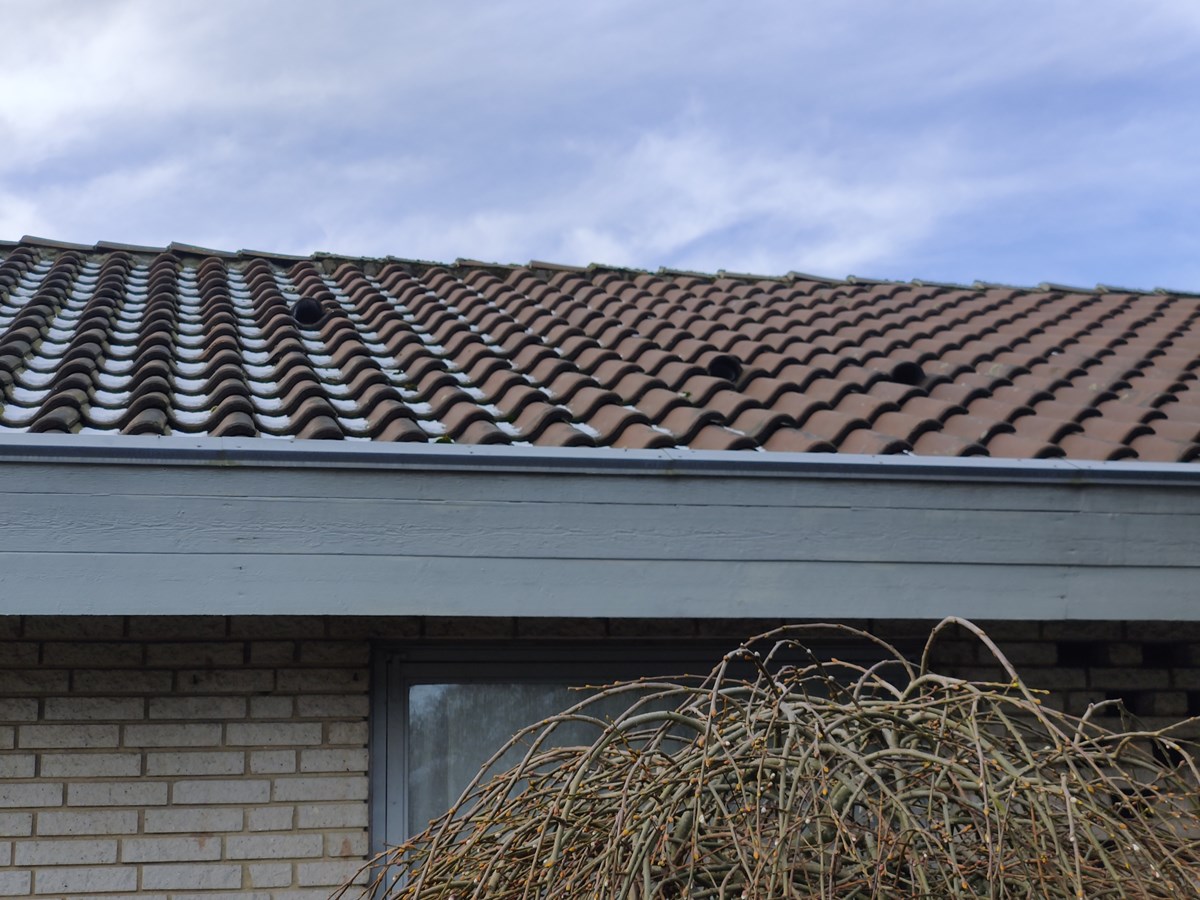

Røret er nok noget udluftning

Væggen er ikke våd, men let klam i midten og fugtigheden er i det rum på ca. 45%, hvorimod resten af huset er 20%.
Udluftning af, hvad der er intet i det rum så den må ende under loftet?:)
Har huset stået koldt længe ?
Hvad er der på taget over røret ? En hætte ?
Er brædder omkring røret på loftet fugtige
Hvad laver spanden ? Samler den vand fordi taget er utæt ?

Der er en lille udluftning, se billedet det er den som er ene.
Har lige målt fugt på væggen midten er ca. 20% og så bliver den gradvist lavere indtil vi rammer 2/3% i yderkanten.

Det kan være udluftning fra kloak, som så går ned i muren. Det ser nogen mistænkelig ud med det gamle badekar. Har man forsøgt at opsamle vand fra utætheden.

Umiddelbart ville jeg stille badekarret ( hvis den er tæt) så vandet opsamles som kommer oppefra. Eventuelt noget tape skråt omkring røret som kan lede vand ud og dryppe ned i karret.
Og når vejret er til det  tag nogle tagsten af og få repareret undertaget. så udtørrer det i muren og der sker ikke mere.

Kan jeg blot vaske væggen ren efter jeg har behandlet den med rodalon, også fortsætte med at fjerne tapet?
Hvis det kun er den smule sort der har du næppe brug for en forsikring. Du skal bare vaske med rodalon.
Men tilgengæld skal temperaturen op så ting kan tørre. Husforsikring kan måske hjælpe med affugtere men det kommer til at koste i strøm

- Vores ejerskifte kom forbi, og de ville gerne dække årsagen dvs. tætning af hullet i undertaget også efterfølgende isolering af røret, samt montering af kloakventil og ny tagsten udvendigt. De vurderede det til ca. at koste 3000 kr., og med en selvrisiko på 5000 kr. så frafaldt de.
- Jeg fixede selv skaden ved at isolere røret, montering af vakuum ventil, tætning af undertag også undlod jeg at skifte tagsten, da taget skal af til sommer.
- Væggen er efterhånden blevet helt tør, og fugtigheden i rummet et blevet konstant, hvilket jeg tolker som at væggen ikke længere afgiver overskydende fugt til rummet.
