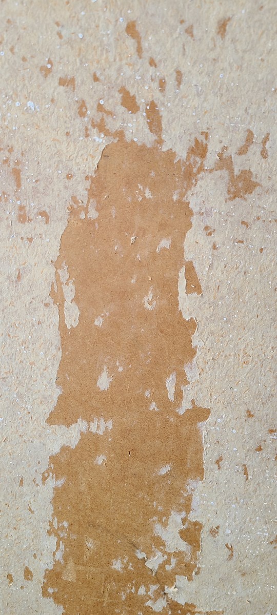

Min kæreste og jeg hsr købt et hus fra 1976.Vi er begyndt at nedrive al tapet, med henblik på at fuldspartle og eftetfølgende sætte nyt tapet op.
Men vi er i tvivl om hbilken type vægge vi har i huset og hvordan de skal behandles.
Både i forhold til spartling, men også i forhold til at få fjernet de mere hårdføre tapetrester.
Vi havde en handyman, som mente at der var tale om celotexplader, men ud fra de beskrivelser og billeder jeg har fundet på google synes jeg ikke at det ligner.
Har vedhæftet nogle billeder her.
Billede af væg med tapetrester.

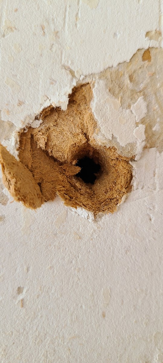

Billede af væg med gammel spartel og borehul

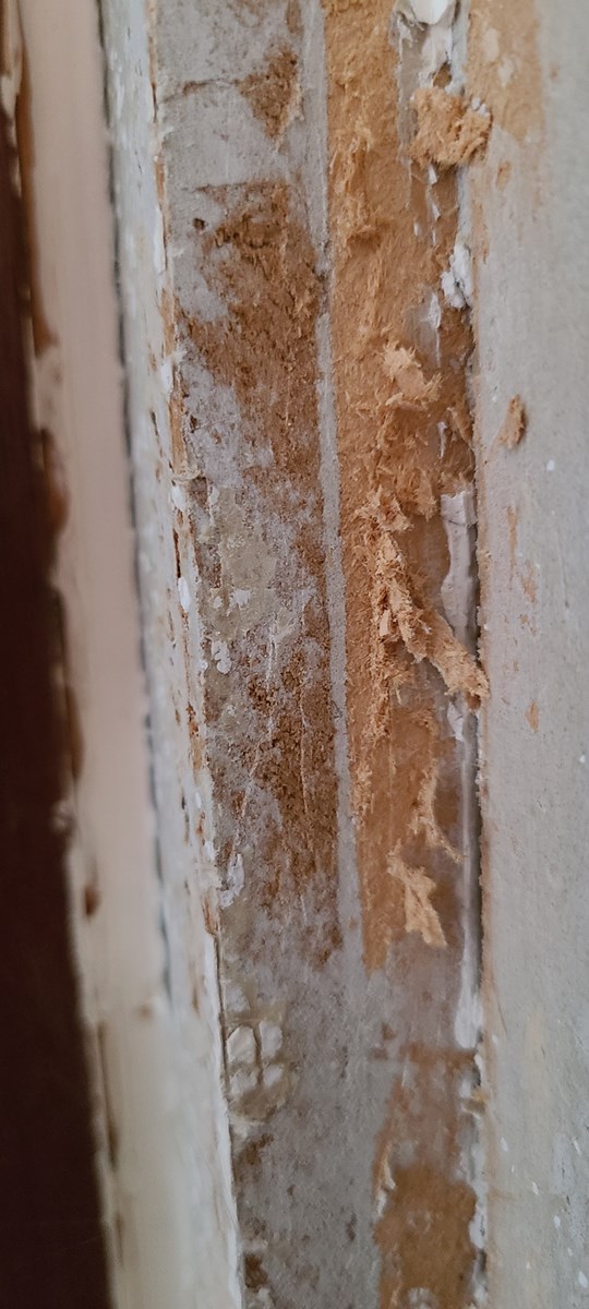

Billede af pladesamling ved dør

Det der er helt sikkert blød masonit / celotexplader / tretex. De har været forbudt at bruge siden 1972 fordi det er ekstremt brandfarligt og samler fugt.
Lad være med at tage mere tapet ned. Fat i kobenet og få det flået af. Det er så til gengæld ret let. Hvis du er heldig/forsigtig er det et træskelet under, som du kan bruge som grundlag for at sætte ny gips op og evt. isolering. Det kan også være du har en fin og pæn mur inde bag ved. Det ville undre mig, hvis huset er bygget med celotex i 76 - sikkert er det en tidligere ejer der har ville øge isoleringen.

Det er celotex. De er brandfarlige, bløde, umulige at hænge noget op i og isoleringsværdien er minimal.
Med andre ord, det er noget bras, som bør fjernes.
Når du har set hvad der gemmer sig bagved, kan du tage stilling til det videre forløb.

Celotex er fantastisk til opslagstavler, så kan du let trykke en tegnestift eller nipsenål ind i pladen, er der ingen tvivl. Det SKAL ned.

Væggene er også lidt hårde - de består ikke rigtigt den der "tegnestift skal gå nemt ind"-test, som jeg har læst om flere steder.

Kan det så ikke være spånplader? Det burde den tømrer der har været ude dog hurtigt kunne have afgjort. Tegnestifter er ikke lette at trykke i, søm skal hamres i og sidder godt fast. Spånplader var meget almindelige dengang.

Et hus bygget i 1977 og så med cellotexplader lyder usandsynligt. Når billedet med borehullet forstørres op, ligner det mere spånplader, som du ikke behøver være nervøs for. En hurtig prøve er nem at udføre. Stik en tegnestift eller en nipsenål i pladen. Går tegnestiften eller nipsenålen let ind i pladen, er det cellotex, ellers er det spånplade.
