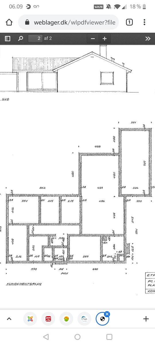

Ydervægge er ingen problem. Der er sokkel under det niveau jeg forventer du vil grave ned til Men indervægge står på en lille ca. 20 cm sokkel. Det vil ikke kunne gå at grave ned til 50 cm dybde uden at undermure dem. Men det er heller ikke så svært.

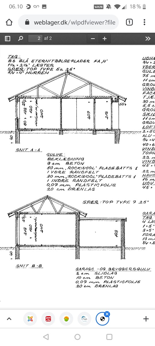

Ifølge tegning så ser det ud som om den ene langs gående indv. skillevæg er bærende. Det er godt nok gitterspær som oftest er selvbærende men den asymmetriske facon indikerer at der er et punkt lige over muren  hvor kræfter ligger af på muren.
Har du et indtryk af, hvilken væg der er tale om?

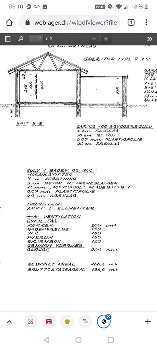

Ydermur: På øverste snittegning står der et mål ud for sokkel. Jeg kan ikke se tallet men mon ikke der står 80 Og det er mere end 50 cm så der er stadig 30 cm ned til bunden,, så der skal ikke understøbes. Du behøver ikke at skære langs ydermuren der er der sikkert støbeskel i forvejen så beton ikke holder fast der.
understøbe: Op muring med leca er det samme som understøbning med beton men langt lettere. Når jeg skriver 1,5 m i stedt for 1 m er det fordi det ikke er ydermur på et hus med kælder under men simple indervægge uden ret meget tryk på.
Bærende væg: Kig på øverste snit tegning hvor under der står snit AA. Der ser du at alle 3 af de skrå tænger i spær peger ned på en skillevæg. Det er denne væg som hjælper med bæring. Mon ikke det er væggen langs gangen. Jeg kan ikke se at der står AA med et par pile på plantegning ellers ville det henvise til hvor snittet er vist.

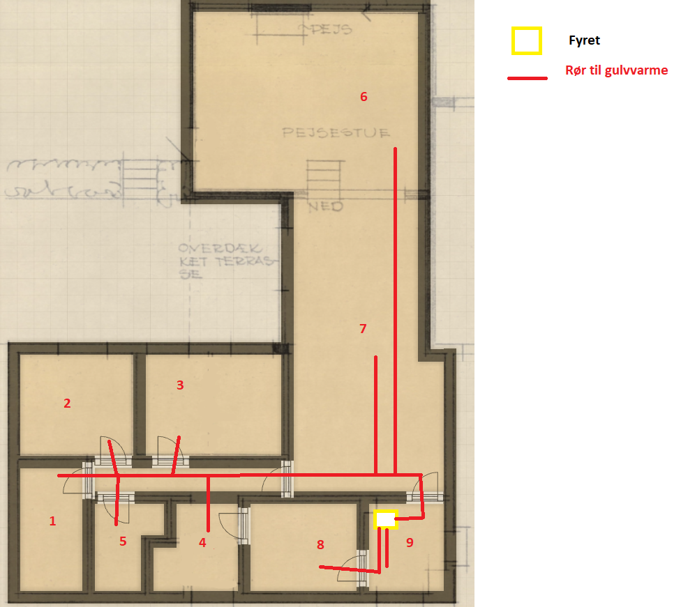

Min eneste bekymring er, at jeg kan forstå at jeg ikke kan anvende de eksisterende radiator rør i de enkelte rum. Derfor er jeg kommet op med følgende plan.
- Fra fyret til det første rum jeg vil udgrave graver jeg en rende på ca. 10 - 20 cm dybde, hvori jeg kan trække pex løst op til det rum jeg udgraver.
- Så graver jeg det før omtalte rum ud etablere gulvvarme støber osv. og trækkes røret via renden tilbage til fyret og får det koblet på.
- Indtil vi er klar til næste rum bliver renden dækket til med en træplade og et tæppe, også kan den dækkes den af når næste rume r udgravet og klar til at få etableret gulvvarme.
Er denne ide helt åndsvag og skal jeg blot i stedet acceptere at det er hele huset på engang eller intet?
- Jeg er bevidst om, at det vil svine og være langvarigt og det er vi okay med, men vi kan ikke tage hele huset på en gang.
Det er ok plan med 0,5 m og understøbe i stedet for mure.
Og det er en god plan med en kanal ude i fyrrum. Men alle rør bør isoleres, så der skal være ret godt plads i denne kanal. Kan dog fælles isoleres, med f.eks. støbebats
MEN alle fremtidige slanger skal igennem de rum som du måske har lavet gulvvarme i forinden.
Her ville jeg lægge tomrør ca. 10 - 12 cm ned i isolering. Du kan lave riller, lægge rør i og så 10 cm isolerings lag ovenpå. Du skal naturligvis regne med 2 slanger til hvert rum. Slanger stikkes nogle cm ind igennem dine understøbninger så de findes frem når næste rum udgraves.
Nu ved jeg ikke hvilke rum du vil begynde med, eller hvor du ønsker gulvvarme. Men går ud fra at det er fyrrum i nederste højre hjørne og køkken ved siden af.
Så skal du have 6 stk. tom rør skråt igennem stuen til 1. værelse, 4 stk til stuen ( 2 kredse )
og ca. 8 - 10 stk. igennem køkken til gang bad m.m.
Du kan eventuelt allerede forberede det ved at lave en lille udsparring i understøbningen. Det gør du ved at efterlade et lille stykke flamingo ( f.eks. 5 x 12 cm til 6 slanger) i beton, der hvor fremtidig slanger kommer. Når du har understøbt, og gravet ud så hugger du de flamingo stykker ud. Så er der et hul klar til at tom rør kan stoppes igennem når du når op med isolering. Det gælder så med færre og færre rør jo længere du kommer væk fra fyrrum.

Jeg har forsøgt mig med, at tegne en plantegning over huset og nummeret værelserne efter, hvornår vi tager dem.
Jeg tænker at lave rende ca. 15 cm dyb i første omgang så jeg kan vente med at skulle understøbe soklen i gangen.
 Så kan jeg smide 100 mm mineraluld i renden, så rørene og efterfølgende en træplade, hvor der er gulvtæppe oven på, og mineraluld på undersiden (ca. 50mm) så er rørene isoleret i den periode de ligger der.
Med denne plan skulle jeg gerne kunne trække rørene efterhånden som jeg skal bruge dem, også når et rum er færdig kan det kobles på gulvvarme, også kan jeg gå videre til næste rum :)
