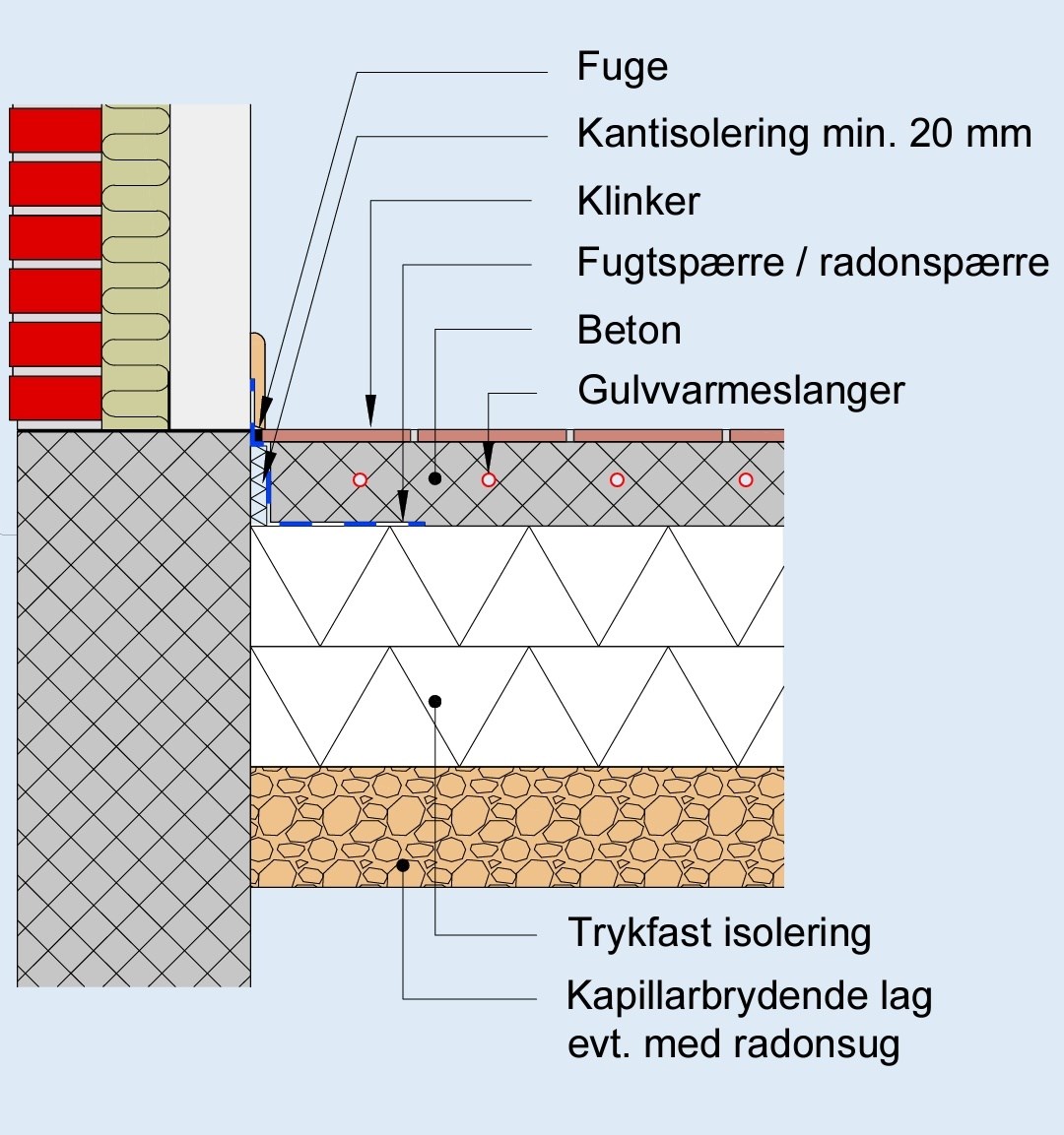

Tiden flyver når man fjerner beton,det går hurtigere end forventet og jeg er derfor ved, at tage stilling til opbygning af det nye terrændæk.
Jeg tænker lidt ovenstående opbygning, også smide leca langs kanten, hvor Flamingoen ikke helt kan komme ind, også spærre leca nødderne inde med kantisoleringen, da jeg har hørt de kan sive op i betonen ellers.
Tænker 10 cm beton, 300 mm Grafit EPS og selvfølgelig rivenet på Al-lister også gulvvarme.
Men bør jeg smide en Icopal op langs væggen, som en form for fugt spærre for væggen?
(Han gør det i denne video)
https://youtu.be/t0c-Smq2If4
Jeg ville lave 50 mm kantisolering, og bruge byggeskum i stedet for leca der hvor det kniber med at få flamingo til at passe helt.
Når der er beton plade over isolering kan du bruge EPS med trykstyrke 50 det er væsentlig billigere end den grå med grafit.
Og så eventuelt have et tyndere kapilar brydende lag.
Mange tak, så bliver det nok en styrke 60, men forsat med grafit for at kunne spare lidt udgravning :)
