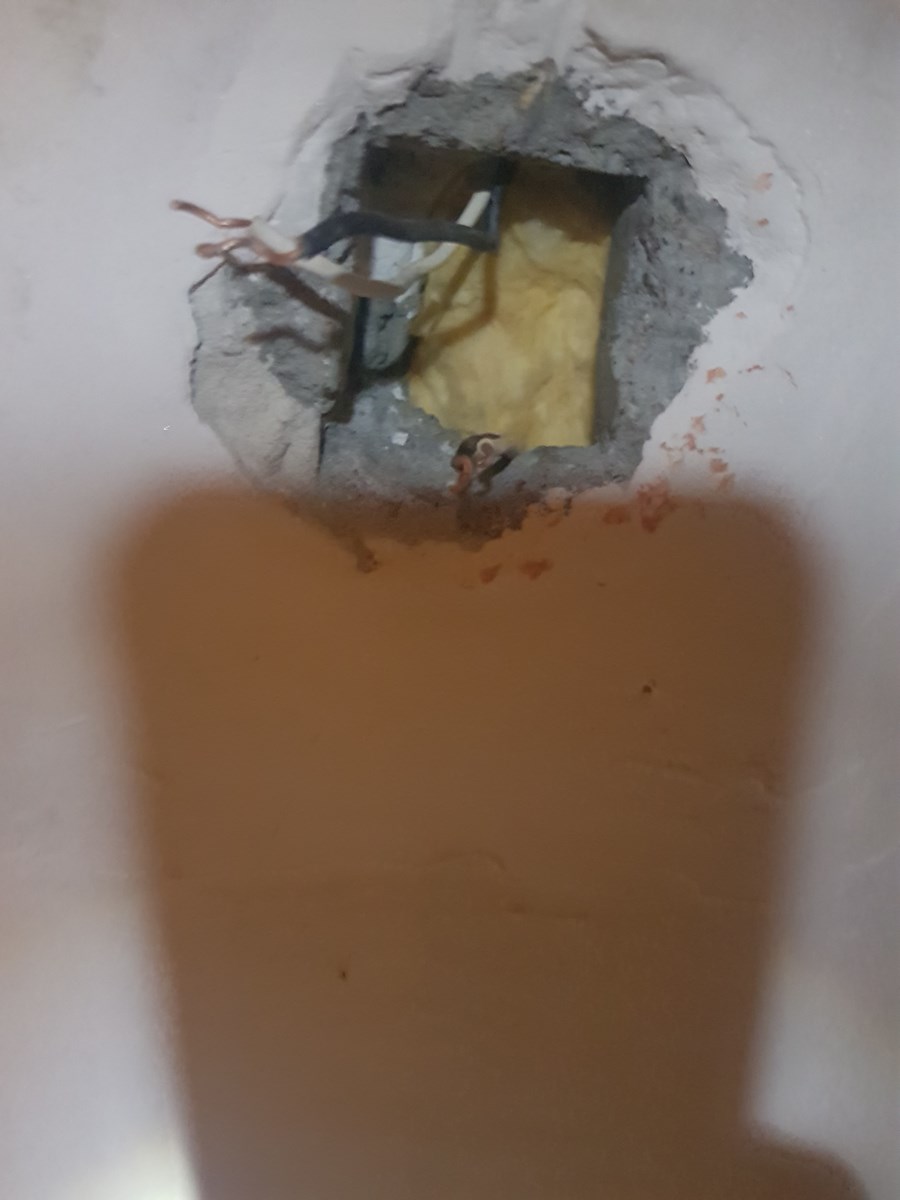

Hul i mur
Vi er ved få skiftet gamle stikkontakter ud med nye. Personen der har skulle gøre det har ved at uheld lavet hul hele vejen igennem gasbeton muren for at gøre plads til indemureringsdåsen. På den anden side ligger der noget isolering. Mit spørgsmål er nu om det er ok at han har presset isolering i hulet og derefter vil fylde lidt cement i?
14 svar
Det er ok. En klat mørtel i hullet, ind med dåsen og fylde ud med mørtel omkring dåsen.

Mange tak for svar, kunne se at der allerede var noget isolation, men frygtede at det ville være et problem at det ekstra isolation i hulet lå få tæt på indemuren, ift. dannelse af ekempelvis fugt :)
Nej ingen grund til bekymring i den slags væg. Desuden er selve dåsen damptæt, så det eneste sted du ville kunne opleve kondens ville være inde i dåsen - men det havde kun været ved manglende isolering bag :)
Det vil være godt at bruge små murstens brokker når hullet er blevet lidt stort. Men det trick kender han nok.
Men ellers korrekt det giver overhovedet ikke anledning til problemer efterfølgende

 Det er dybden der er problemet her, ikke højde/bredde, så brokkerne hjælper ikke noget her :)
Korrekt, det er dybden der er et problem :)
Et lidt mere generalt spørgsmål, hvor "hårdt" må isolering være presset?
Depends... Nogle batts er lavet til at flexe, hvor de kan komprimeres eller strækkes lidt.
Generelt skal man ikke komprimere isolering, det nedsætter isoleringsevnen. I det her tilfælde er det nødvendigt at stoppe det, for at få en fast bund når der skal fyldes noget i - men ingen grund til bekymring :)
