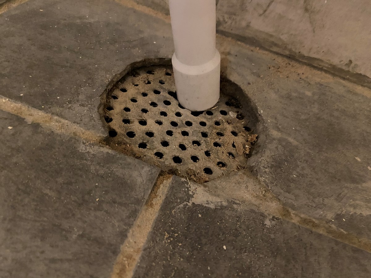

Afløb til bad - ulovlig ? erikkesvaert 181 24-01-2021 09:26 Hej gutter,søster har lige købt en ejer ca 50-60 gammel med nyt bad, altså 3-4 år gammel ... hun vil gerne have ny afløbsrist men kan se at den er støbt i... lejlighed er på stuen... nb: ingen ejerskifteforsikring - kan man klage til mægler ? 8 svar Følg tråden Annonce Annonce Annonce
S. Fabrin 16951 4400 24-01-2021 09:40 Hvis der ikke er tegnet ejerskifteforsikring, hæfter sælger for evt. ulovligheder. Så henvendelse skal ske til sælger såfremt det ikke er et dødsbo.Er der lavet tilstandsrapport og hvad står der i den angående afløbet? fase
mfrost 3083 9400 24-01-2021 10:13 Er der tilbudt en ejerskifte så frafalder alle krav mod sælger...det er så op til køber om man vil tage imod det eller ej. Men virker risten ja så er der vel ikke noget problem, ud over at din søster gerne vil have en ny fordi den måske ikke er så. Pæn. .. men hvordan kan du henlede en tanke på at gå til mægler med en klage...Hvem siger at den er ulovlig. For var den lovlig pÅ etableringstidspunktet ja så er den jo stadig lovlig i dag.Er der lavet en tilstandsrapport hvori evt problemer om denne rist er beskrevet, hvis ikke og det viser sig at den er ulovlig ja så er det den byggesagkyndige der evt skal hæfte for at få rettet op på dette. Det kan så ske ved et søgesmål hvor udgifterne muligvis overstiger prisen for en ny rist/afløb. LDS Tip Automatisk tip Altid lave priser hos Harald Nyborg! Se ugens bedste tilbud her
erikkesvaert Trådstarter 181 24-01-2021 10:46 Tak gutter der er ingen tilstandsrapport .... badet blev lavet for 5 år siden og dette er jo ngt sjusk og nok ulovligt ?
mfrost 3083 9400 24-01-2021 10:54 I praksis så hæfter sælger så i 10 år så du skal gennem en boligadvokat for at få evt erstatning den vej, om det så kan betale sig i sidste ende ved jeg så ikke
S. Fabrin 16951 4400 24-01-2021 11:07 Der er forskel på at ting er lavet sjusket og lavet ulovligt, så inden du bruger flere tusinde kroner på at sagsøge sælger, så overvej hvad det koster at skære lidt af fliserne og få lavet risten om. Er der lavet tilstandsrapport, og hvis der er det, omtaler den så risten? fase LDS Tip Automatisk tip Altid lave priser hos Harald Nyborg! Se ugens bedste tilbud her Annonce
erikkesvaert Trådstarter 181 24-01-2021 11:32 S. Fabrin skrev den 24-01-2021 11:07:30Der er forskel på at ting er lavet sjusket og lavet ulovligt, så inden du bruger flere tusinde kroner på at sagsøge sælger, så overvej hvad det koster at skære lidt af fliserne og få lavet risten om.Er der lavet tilstandsrapport, og hvis der er det, omtaler den så risten? Ingen tilstandsrapport .... hvordan kan man lave det om selv ? Der er ekstra gulvfliser
S. Fabrin 16951 4400 24-01-2021 11:37 Hvordan skal det se ud, hvis du laver det om. Skal risten bare hæves eller skal der en ny firkantet rist i? fase
