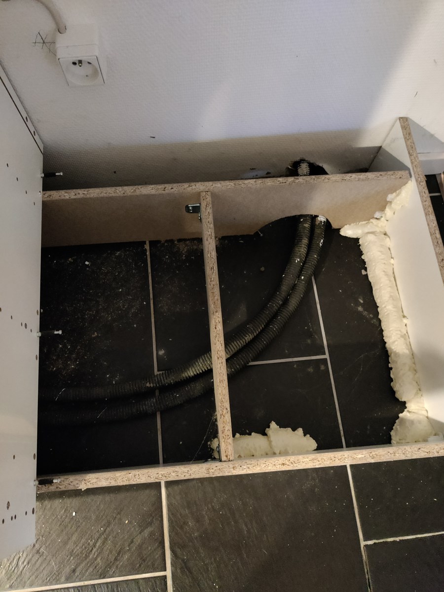

Hvilke rør kan disse være sunshine2003 305 23-01-2021 09:20 Hejsa :) , efter vi fjernede et skab hvor vores køleskab stod kom dette til syne , de går ud under soklen i vores skab som står ude i entreen , derfra ved jeg ikke hvor de går hen , hvad kan disse to slanger være ? 16 svar 1 2 › » Følg tråden Annonce Annonce Annonce
AskH. 1406 2860 23-01-2021 09:24 Et godt sted at starte er jo hvad der er på den anden side af væggenMit bedste bud ud fra billedet er at det er vand (koldt og varmt). Iøvrigt en "spændende" konstruktion hvor soklen er skummet fast på gulvet Ask
sunshine2003 Trådstarter 305 23-01-2021 09:39 AskH. skrev den 23-01-2021 09:24:19Et godt sted at starte er jo hvad der er på den anden side af væggenMit bedste bud ud fra billedet er at det er vand (koldt og varmt).Iøvrigt en "spændende" konstruktion hvor soklen er skummet fast på gulvet Til venstre mere køkken , ude på den anden side et stort indbygget skab , de virker ikke særlig tunge når jeg bevæger dem , måske noget strøm ??Ja total polakker løsning 😅 LDS Tip Automatisk tip Altid lave priser hos Harald Nyborg! Se ugens bedste tilbud her
S. Fabrin 16988 4400 23-01-2021 09:47 Det er med næsten 100% sikkerhed PEX rør i rør med f.eks. koldt og varmt vand.Det er i øvrigt ikke en polakker løsning. fase
AskH. 1406 2860 23-01-2021 10:04 Hvis du har en køkkenvask til venstre går de jo nok op der. Prøv at kikke i vaskeskabet. Et sted på den anden side af væggen er der jo nok et badeværelse eller bryggers hvor det er trukket fra. Ask
sunshine2003 Trådstarter 305 23-01-2021 12:04 S. Fabrin skrev den 23-01-2021 09:47:20Det er med næsten 100% sikkerhed PEX rør i rør med f.eks. koldt og varmt vand.Det er i øvrigt ikke en polakker løsning. Med pu skummen ? 😅 LDS Tip Automatisk tip Altid lave priser hos Harald Nyborg! Se ugens bedste tilbud her Annonce
S. Fabrin 16988 4400 23-01-2021 12:09 sunshine2003 skrev den 23-01-2021 12:05:47De lyder bare tomme , og ingen af dem er varme Kan du ikke finde enderne på de sorte korrugerede rør. Hvis der ikke bliver tappet noget er temperaturen som omgivelserne. fase
AskH. 1406 2860 23-01-2021 12:23 Sæt dig med en plantegning og lidt fantasi. Man har sikkert ville fører dem skjult under eller bagved skabe altså uden indmuring. Der må være grænser for hvilke slutsteder der er mulige Ask
djaydjay 1198 7200 23-01-2021 13:25 Det kunne blot være 2 tomrør, som er blevet lagt til en evt senere benyttelse. Enten til at trække pex til vand eller blot til trækning af netkabel eller andet. De tidligere ejere har måske haft nogle planer for fremtiden, så det var hensigtsmæssigt at være forberedt.
