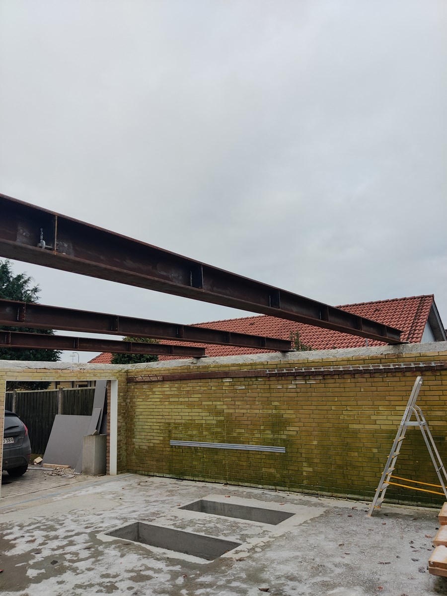

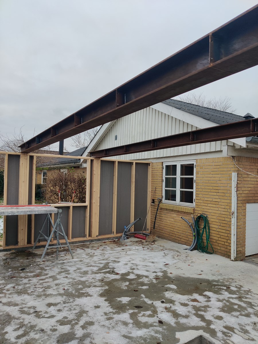

Vi er i vores garage projekt stødt på et problem.
Garagen ligger i skel og derfor er vi lidt udfordret med de maks 2,5 meter.
Spærene er 3 stk HEB 200x200 bjælker, (byggetilladelse og ingeniørberegninger er der 100 % styr på.)
Taget bliver let tag med tagpap.
Udfordringen er hvordan jeg bedst laver hældningen på taget?
For at spare på udvendig højde og derved "vinde" højere loftshøjde, er mit bedste bud umiddelbart at lave hældningen ved at hæve bjælkerne i den ene side, ved at klodse/kile dem op.
Ved denne løsning kan jeg få lagt 145mm flexibatts med λ32 og derved få samme isoleringsevne som med 170mm flexibatts λ37
Så på denne måde vil jeg både kunne få isolering samt ventilation "bygget" ind i HEB-bjælkerne. Det vil kunne give mig cirka 20cm ekstra loftshøjde i garagen.
Men hvordan vil jeg kunne kile bjælkerne op på den ene rem?
Min bekymring er bare om bjælkerne så kun vil hvile på hjørnerne af begge remme, og derved få et dårligere fikspunkt.
Håber det giver mening, og i vil tage jer tid til at hjælpe mig videre fra denne problemstilling.

Ja det har jeg tegninger på.
Den ene væg er den gamle muret garage væg med 10cm beton som "rem"
Den anden væg er en nyopført let træ væg, med 145mm spærtræ.
