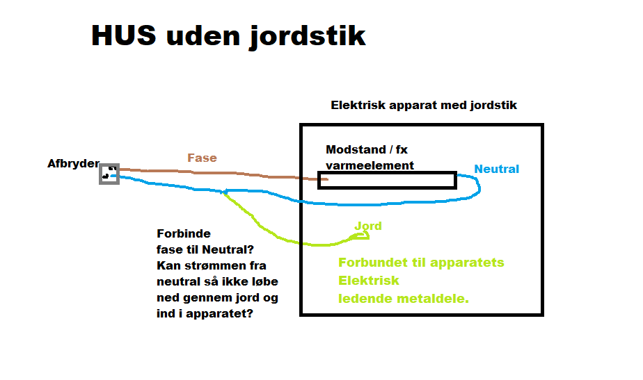

Jeg er efterhånden ved at lære noget El Teori og kunne godt bruge lidt hjælp til at forstå et par ting om Jord-stikket altså at "grounde" sit elektriske udstyr.
Som jeg forstår er Fase og Neutral aldrig forbundet til hinanden i huset før
man putter et stik i stikkontakten og strømmen løber
helt igennem et kredsløb (fx en mini ovn). I selve kredsløbet
forbindes fasen med Neutral. Jeg kan så forstå at man koble en gul-grøn jordledning fast til metallet på et elektrsk apparat sådan at hvis Fasen kortsluttede med apparatet ville strømmen kunne løbe gennem metallet i apparatet og hvis man rør det, gennem dig og mig hvis vi altså har mindre modstand i os end den modstand fasen skal igennem inde i apparatet.  Hvis fasen falder helt af inde i apparatet, har den ingen kontakt til Neutral og så ville strømmen løbe gennem mig. Men nu kommre det som forvirrer mig: Hvor langt skal en Jordledning løbe før den må forbindes til Neutral?
Hvis ikke man har Jord i huset men inde i et elektrisk apparat, kunne man så forbinde Jord til neutral i selve ledningen før afbryder (stikkontakten) eller ville det resultere i at strømmen der løber fra fase, ned gennem jord ti lapparatet og giver en person stød?
Hvis kredsløbet kortslutter er der en hovedafbryder der slår fra fordi Strøm (ampere) ind gennem fase ikke er lig med strøm ud gennem neutral. Vil det sige at Jord først kan forbindes til Neutral efter hoved afbryderen /sensoren eller forbindes jord slet ikke til neutral men bare til en pæl ned i jorden?
Jeg håber der er en der vil hjælpe mig med at fostå dette, da det ville opklare en del forvirring jeg har omkring føringen af jordstik i et hus og i elektriske apparater og logikken bag det :)

Hvis du forbinder jord til nul som din tegning viser, vil et hpfi relæ slå ud øjeblikkeligt, og der findes vel ikke et hus i Danmark uden hpfi
En sikring beskytter kun mod kortslutning af fase og nul
Jord til stel af en brugsgenstand har alene den funktion som du også er inde på at aflede hvis en fase(eller nul) skulle ved en fejl ryge over på stel, for det kan en sikring ikke "se" om er forbrug, selvom det så er dig der er forbruget, så længe der ikke er en kortslutning.
Så i en situation hvor der ikke er hpfi og en overgang fra fase til stel, uden at den er forbundet til jord vil ikke medføre noget, før i det øjeblik du ved at rører ved stellet skaber en jordforbindelse. Så vil der ske det samme som hvis du bare tog fasen mellem fingrene.... sikringen vil opfatte det som forbrug, og vil blive ved med at sende strømmen frem og igennem dig, med hvad deraf følger...
Et hpfi relæ vil derimod beskytte dig, hvis en fase(eller nul) ryger over på stel inden du skaber jordforbindelsen ved at røre ved stellet.
Vi skal lige have en ting på det rene, jordledningen forbindes kun til nul/neutral i transformerstationen. At bruge nulling er kun tilladt efter tilladelse fra forsyningsselskabet, og den gives kun til installationer forsynet fra egen transformer.
Så kommer vi til din jordledning, som går fra stel på et apparat og til jordelektroden ved f.eks. din bolig. I din bolig er der et HPFI relæ, som måler summen af strømme. Hvis summen ikke er 0 men afviger med højst 30 mA, kobler HPFI relæet ud og afbryder dermed for strømmen. Den spænding du kan blive udsat for må højst være 50 VAC.

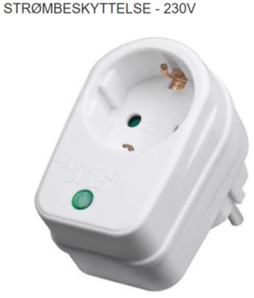

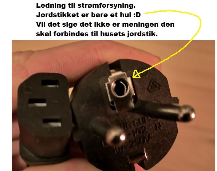

Jeg er lidt nervøs fordi jeg har lige købt en AC til DC Lab strømforsyning som kan generere 10Amp og 10Volt men jeg har intet Jord i lejligheden  )og intet HPFI kun HFI). Den skal bruges til at lære om el og evt at forstå DC gadgets, dioder, OHMS lov osv.  Der står på strømgeneratoren at den har en "grounding terminal"  men selve stikket mangler en tredje "jord pin" til stikkontakten. Der er et hul istedet.  Vil i anbefale jeg køber "surge protection" / strømbeskyttelse eller noget der beskytter den mod overbelastning?

Billedet viser en overspændingsbeskyttelse, der ikke beskytter mod overbelastning, men som navnet antyder beskytte mod for stor spænding, så den sparer du bare.
Billedet viser et schukostik efter tysk og fransk/belgisk norm. Hullet gør at det kan bruges i det fransk/belgiske stikkontakt schuko system. Metallet, som du ser på siderne af stikket er ligesom "hullet" forbundet til jord efter det tyske system. Hvis du ikke fortæller det til nogen andre, så fortæller jeg dig, at du bare sætter stikket i en stikkontakt og tænder for din strømforsyning. Har du ikke et billede af eller fabrikat og type på din strømforsyning.

Hvis du gerne vil jorde din bænkforsyning, kan du blot skifte det medfølgende apparatkabel med ét der har dansk jordstik, eller sætte en jordadapter på, eller klippe stikket af og montere et dansk jordstik, eller helt undlade at benytte jord, og købe en lotterikupon i stedet, da din chance for at vinde er højere end at få stød.

Hvis du gerne vil bruge jord, kan du enten, som nævnt, klippe det originale stik af, og montere et DK stik med jord, eller du kan søge på "SCHUKO til DK", og købe en lille konverteringsstik, eller du kan forbinde kabinettet til en radiator.
