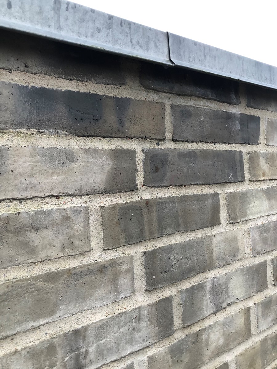

Opdagede at vores ydermur var helt våd under zink inddækningen på murkronen.

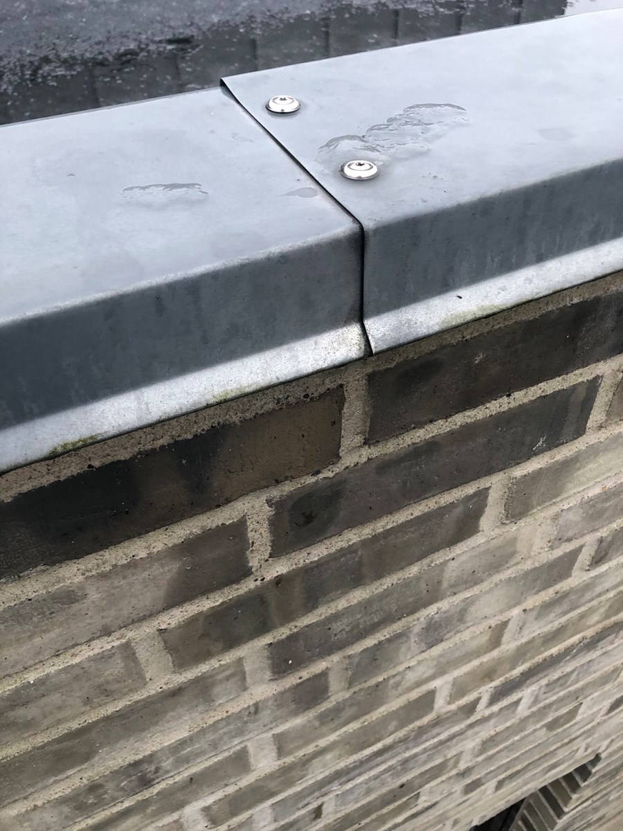

Der er tydeligvis en utæthed. Jeg kan se at træpladen som ligger under zinkpladen er helt våd.
Nu spørger jeg måske dumt, men burde de to stykker zink ikke være loddet, limet eller på anden måde lukket? Vandet kommer jo nemt ind, hvis de bare overlapper hinanden? (Kan ikke se nogen afdækningen under).
Der skal være en lille smule fald, så vandet ikke løber under. Du kan redde det ved at skille det ad og lægge en fuge mellem
Jeg læste lige igen. Er dit hus med paptag? For så skal pappet være ført helt op under kapslen.
Tak for svaret.
Ja det er med tagpap.
Så tagpappet skal gå helt ud til hvor “drypnæsen” den starter? (Altså tagpappet skal gå helt ud til fronten af murstene?)
