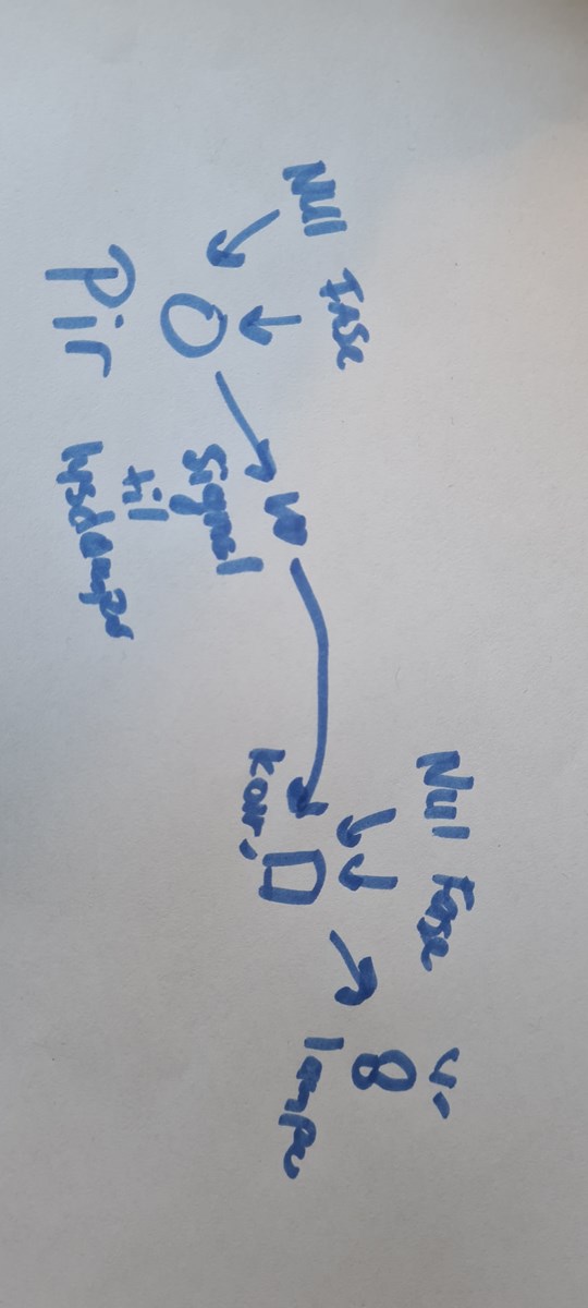

Jeg har i vores gang 2 korrespondance afbrydere, hvor jeg gerne vil udskifte den ene til en LK PIR og den anden til en LK lysdæmper med korrespondance.
Ønsket er at der justeres lystyrke på lysdæmper, og PIR tænder/slukker med den indstillede lysstyrke. Er dette en ønsketænkning? Hvis korrespondancen fra lysdæmper videreføres som fase til PIR?
Jeg ved at der skal trækkes nul til begge.

Men har du en ide til hvordan mit setup så kan løses. Altså at lyset er dæmpet og at det er PIR der styrer hvornår det tændes.
Nej det vil blive noget bøvl.
Man kan tænke sig du fører signal fra PIR til en modul som giver 1 impuls hver gang der kommer strøm. Men hvis du så opholder dig så længe i rummet at PIR ikke holder lyset tændt længere så sker der ikke noget for LED dæmper holder lyset tændt. Derefter bevæger du dig, og pir kommer med strøm, der kommer ny impuls og lyset slukker.

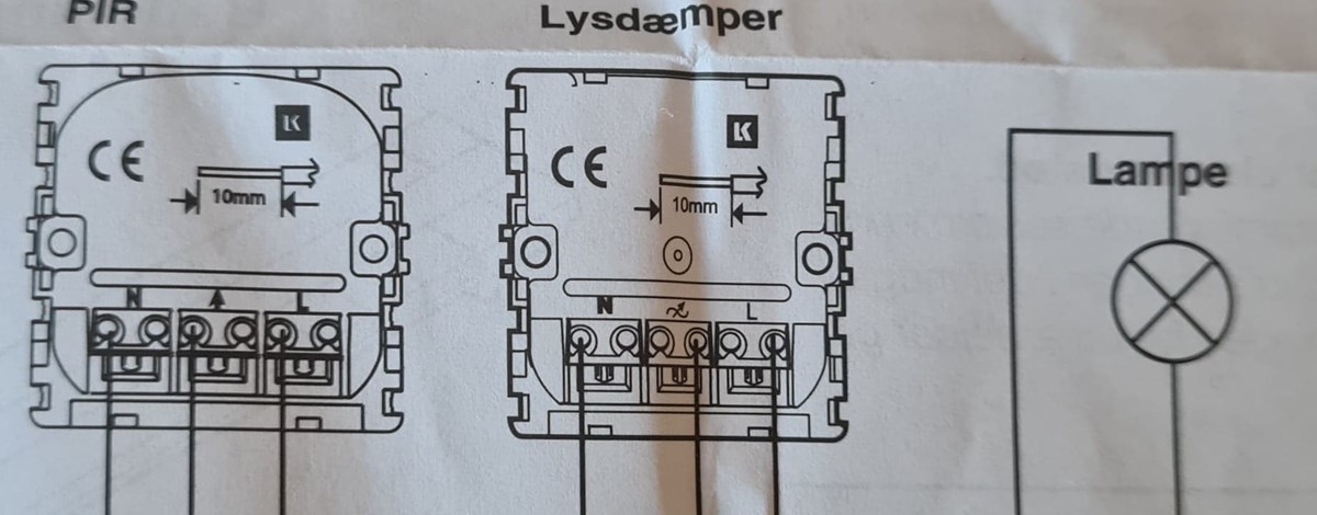

Jeg har netop indkøbt LK's 250 Touch LED med korrespondance. Til min store overraskelse ser jeg dette i vejledningen;
Så LK har opdateret deres Touch lysdæmper til, at kunne modtage impuls fra deres PIR.
Når man kigger i vejledningen til LK FUGA® LED 250 TOUCH IR på LK's side, så er der også vist en kobling med PIR. Her lader udgangen fra pir styre fase indgangen på dæmper. Det har den svaghed, at man så kun kan betjene dæmper, når pir er aktiv.
Det ser dog ud til at vejledingen ovenfor er til en anden dæmper (250 TOUCH IR har ikke N indgang)? Måske LK FUGA® LED 180 Touch LK IR
Men der gælder det samme. Man kan ikke tænde for lyset på dæmperen, hvis pir ikke er aktiv. Det er ikke sikkert, det er noget problem. Man skal bare være opmærksom på begrænsningen.
Det vi / jeg havde fat i tidligere i tråden var om pir kan gå ind og STYRE en dæmper. Altså komme med den impuls der skal i klemmen med pil ind på nogle dæmpere.
Men her er det lidt anderledes nemlig at  PIR giver strøm til dæmper, og at man så har lys/dæmpet lys i den tid som pir holder tændt. Og man kan også indstille lysdæmper i den tid pir har tændt. Dæmper skal kodes til mode 1 eller 2. Så husker den sidste indstilling selv ved strømsvigt. Og det er jo i virkeligheden det man gør.
