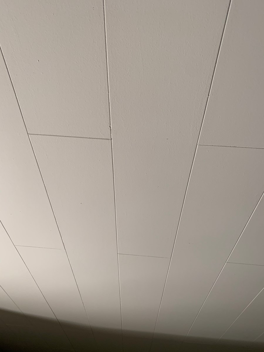

Vi er lige flyttet ind i et hus, hvor der i tilbygningen (fra 1974) har nogle tynde (måske gips?) plader i loftet. De virker meget uholdbare og ustabile - og det lyder umiddelbart som om, der er hult oven over.
Vi vil gerne have et glat og plant loft i stedet, og en maler anbefaler fuldspartling som det billigste.
Dog er vi lidt hook på at se, om vi kan vinde lidt lofthøjde ved at pille dem ned (der er nu ca. 2,3 m på det laveste sted) - og derudover få etableret et lidt stærkere loft, der fx kan holde til ophæng af lamper, en gynge til vores datter osv. Det nuværende loft tør vi ikke hænge noget tungt i.

Det kan være gipsplader, men jeg tror det er en slags masonite plader. Der er en type loft som kommer fra samme fabrik som fast undertag nemlig Huntonit. Du kan sikkert stort set hænge alt op i langs gående samling imellem plader. Der er der en forskalling.
Hiver du det ned møder du sølvpapir (alucraft) som er sømmet op på denne forskalling. Derover isolering som støver MEGET hvis det hives ned. Derudover er der sikkert elinstallationer selv om jeg ikke præcis ser lampesteder.
Om loftet kan hæves kommer mest an på om der er spær som forskalling er sat næsten direkte op på.
Men der er sandsynligvis ikke noget at hente der.
Hvis du fuldspartler mister du jo lidt orienteringen i forhold til hvor samlinger er.
... og dine loftplader vil med tiden hænge endnu mere.
Når de har siddet der i over 40 år, så er det nok begrænset hvor meget det ændrer sig.
