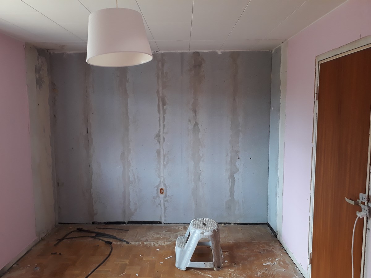

Jeg vil gerne fjerne et gammelt træloft, som er sat fast på et gammel gipsloft. Det er gipsonitplader fra 1967. Er det muligt at spartle alle samlingerne uden spartle tape, eller vil det sprække uden.
Jeg magter ikke at sætte nyt gipsloft op, så enten skal jeg beholde det nuværende træloft, ellerfjerne det og spartle det gamle gipsloft.

Så det er de her små ca. 40x60 cm plader du har? Dem kan du ikke spartler og så regne med at det holder, det er de simpelthen ikke lavet til og den måde de er sat op på er heller ikke beregnet til at der skal være en tæt samling mellem dem.

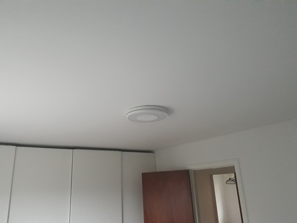

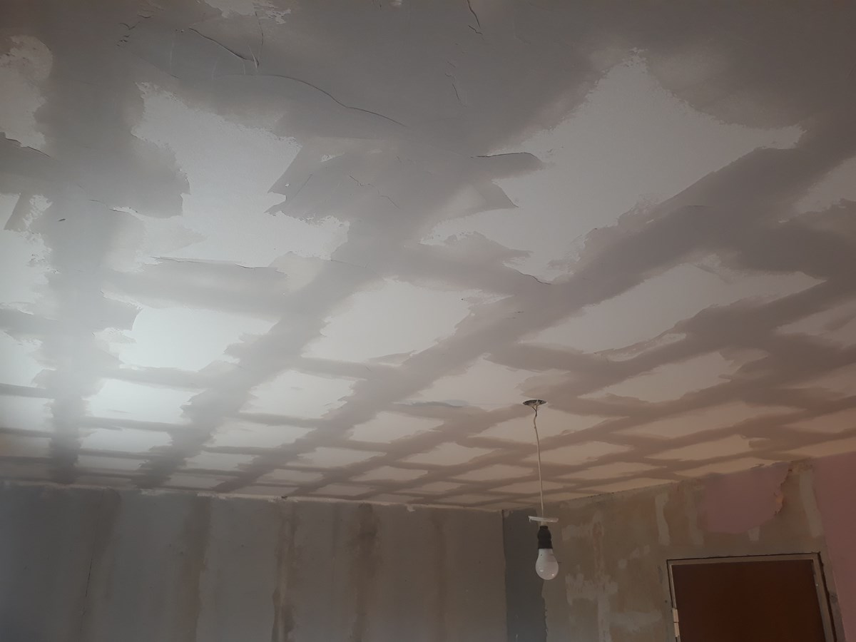

Jeg har lavet en løsning som den du efterspørger, i et værelse med gipsloft fra samme periode. Det gjorde jeg ud fra følgende metode:
  • Kontrollér at gipspladerne sidder ordentlig fast + fastgørelse efter behov
  • Afrensning af loft med grundrens
  • Spartle fordybningerne imellem pladerne
  • Selvklæbende armeringstape henover samtlige samlinger
  • Spartle henover armeringstapen + slibe (uden at rive tapen op)
  • Rulle/fuldspartle + slibe x 2
  • Microdispers / grunding
  • Vævklæber + filt
  • Maling x 2
Levetiden kan jeg ikke garantere. Det var et forsøg fra min side og det har kun stået færdigt i ca. 4 måneder (dog står det stadigvæk helt skarpt). Se evt. billederne nedenunder.

 Det står stadigvæk helt glat og super flot. Jeg har efterfølgende brugt samme metode i to andre værelser og det holder alle tre steder

 Ja det holder stadigvæk 100%. Har hverken revner eller lign. på de tre værelser jeg har brugt metoden.
Har gjort det samme for nogle år siden efter samme opskrift, også i et værelse hvor det ikke fik filt - holder fint.
