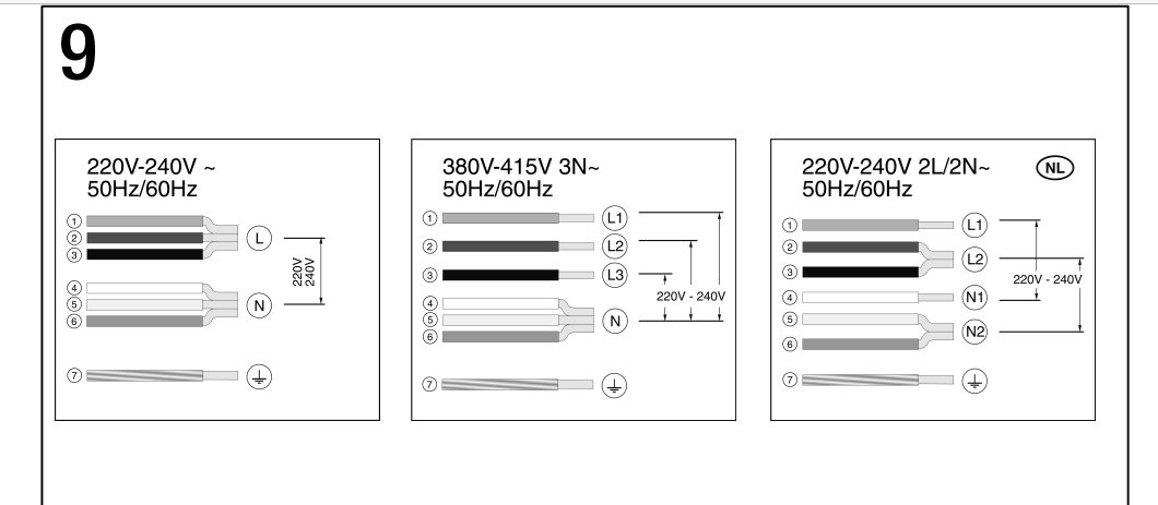

Jeg har en gaggenau induktions kogeplade der skal tilsluttes el, men de 2 elektrikkere jeg har haft hjemme vidste ikke hvad de skulle med den hvide ledning og gad derfor ikke at montere den for os.. 🤔😐
Any ideas?

Ifølge Bibihest link..
Men bare for at gøre det lidt nemmere....
