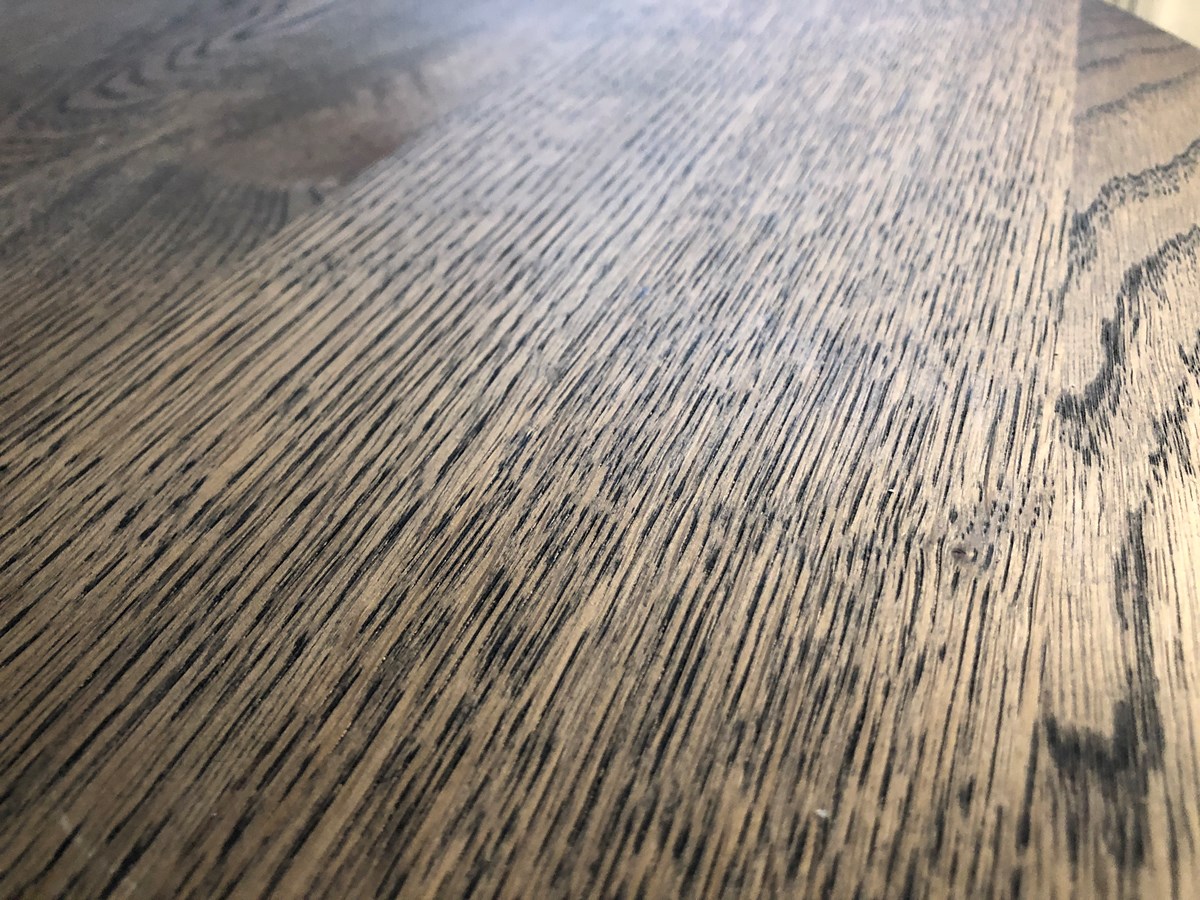

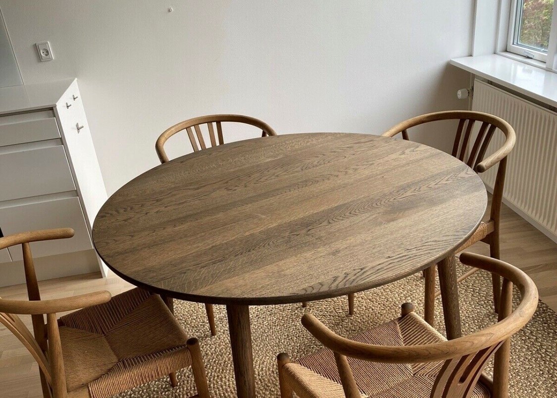

Jeg vil høre, om nogen kan fortælle mig, hvilken type olie jeg mon skal bruge til bordet på vedhæftede billede. Jeg hælder til, at træet er røget eg med naturolie eller alm eg, som er sortolieret. Mærkaten på billedet tyder jo på, at det er røget.
Jeg vil gerne fjerne nogle fedtpletter med trærens og derefter give det en ny omgang olie. Hvis nogen har forslag til en fremgangsmåde, hører jeg det meget gerne.

Der ligner røget eg. Men for en sikkerheds skyld så lav en prøve på undersiden med rens og olie
Ask
Jeg har givet mit bord Rubio Monocoat natur og det kan jeg klart anbefale hvis man vil have en bord der er modstandsdygtigt over for snavs og fedt.
Jeg har selv gode erfaringer med osmo hårdvoksolie det ligner lidt noget ala det PinkHenrik anbefaler. Men kan da være jeg skal prøve Rubio næste gang
