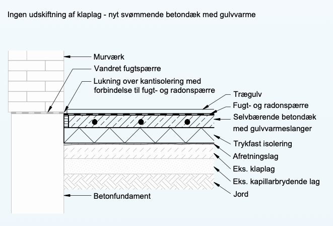

Dvs; du har et eksisterende betondæk hvorpå du vil lægge Kingspan,  varmeslanger og beton; er det korrekt? Vi står i samme situation og skal lave gulve.
Hvor vil du placere en evt fugtspærre?

 Det bliver ikke kingspan - det er for dyrt og vil ikke engang kunne tjene sig hjem på 30 år. Fugtspærre skal ligges lige under trægulv. Se side 19 i denne guide: https://www.byggeriogenergi.dk/media/2471/gulvrenoveringsguide.pdf
Hvordan kommer din opbygning så til at blive og hvad er prisforskel på kingspan/traditionel isolering?
120mm grå climate isolering oven på klaplaget. 8-10cm beton. Fugtspærre. Gulv. Se pris på isolering i svar fra d. 04-01-2021 22:36

Tak for link.
Spøjst, at der slet ikke er beskrevet et terrændæk uden beton..

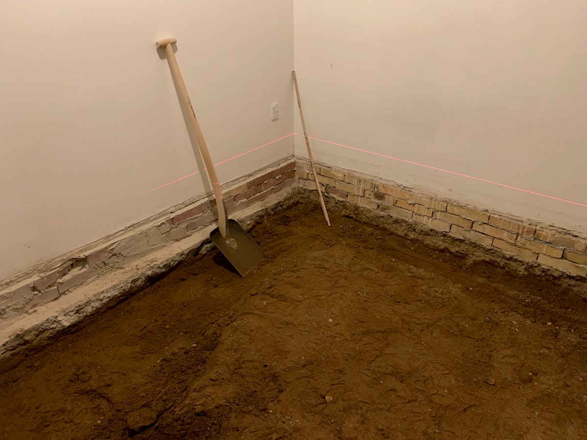

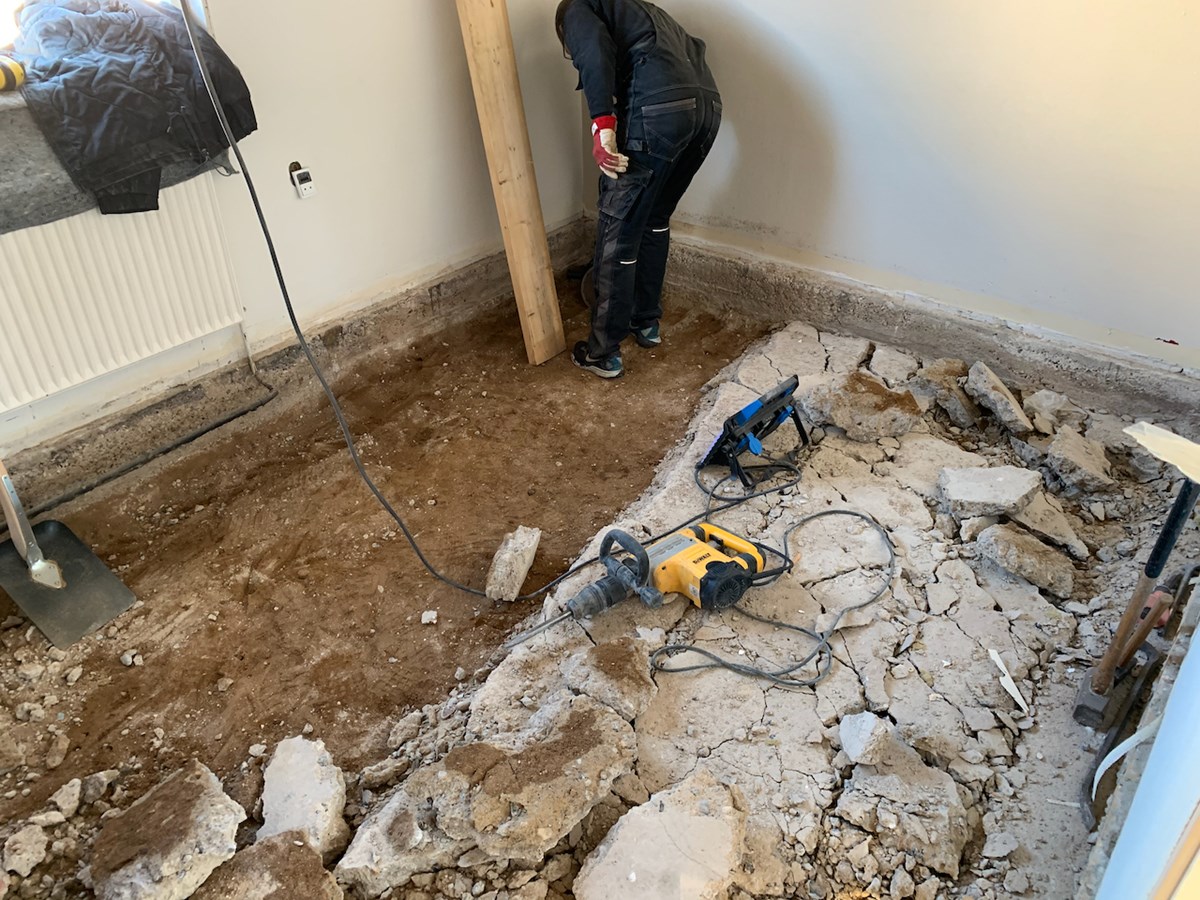

Hej igen - tak for info og gode råd! Jeg har lyttet - og her i weekenden røgklaplaget op i første rum - det var meget nemt at hugge i stykker. Væk med skidtet og grave 10 cm mere af. Nu kan jeg få lavet helt nyt terrændæk efter de nye regler mm.
