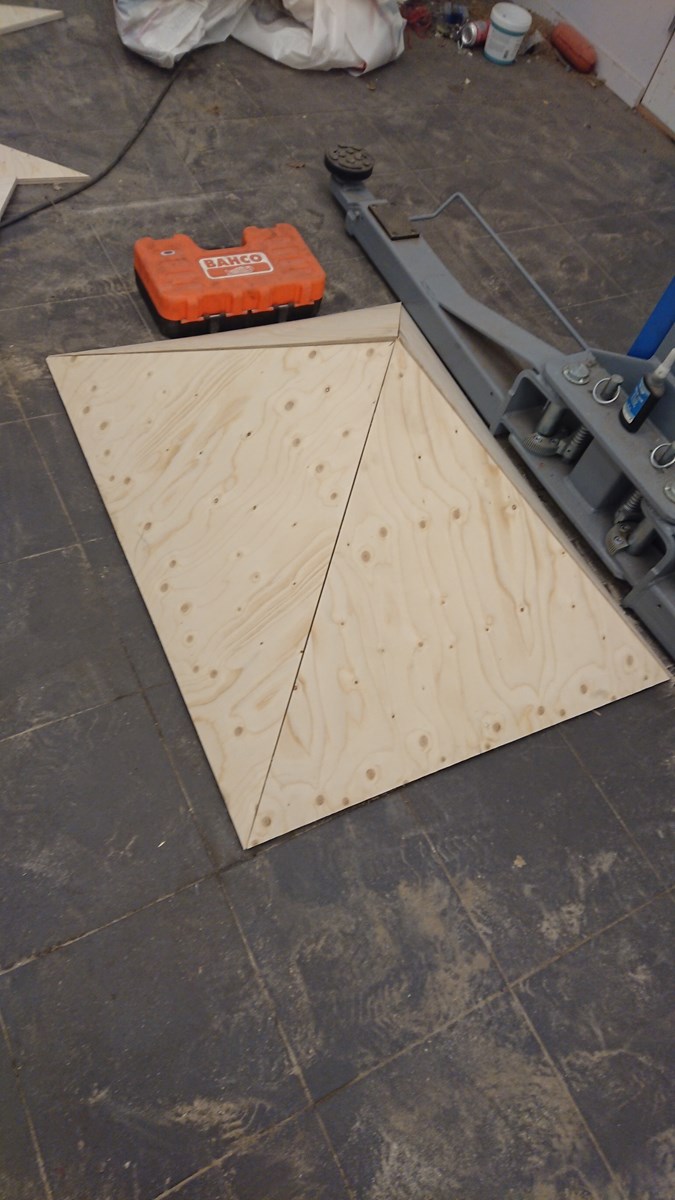

Et det bordrundsav så skal pladen stå lodret og så stilles på de 28 grader. Jeg har haft en plader der skulle skæres over 45 grader med dyksaven. De blev skruet på siden af et arbejdsbord, og savede så i kanten.
Jeg tror jeg ville skære de to forskellige trekanter i moderat overstørrelse.
Skære et stykke a la kosteskaft på 40 cm.
Læg pladen på gulvet med rundstokken under "pyramidetoppen"
Vinkler kan nu tages vha. waterpas og mobiltelefon med vinkelmåler app. Husk at nulkalibrere den først, så er den nøjagtig nok. Jeg bruger selv Laser Level fra EXA Tools på min android. Den er gratis.
Pladestørrelserne er jo beregnede, så når de bliver skåret ud, burde vinklerne passe.

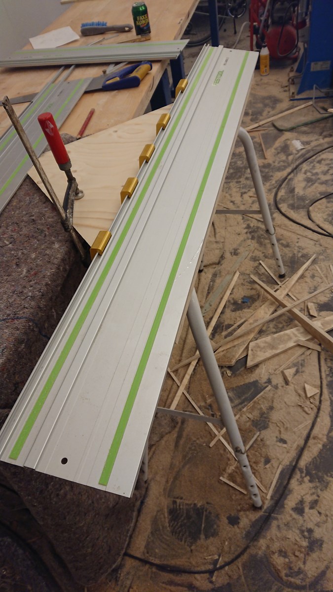

Jeg har løst problemet ved at designe og printe nogle klodser på 10grader der kan ligge under skinnen 😁
Så kan jeg skære i 57grader. Hvilket også er vinklen imod gulvet 👍
Billedet er taget inden der er skåret smig 👍
Der kommer et når den er limet og skudt sammen 😁
