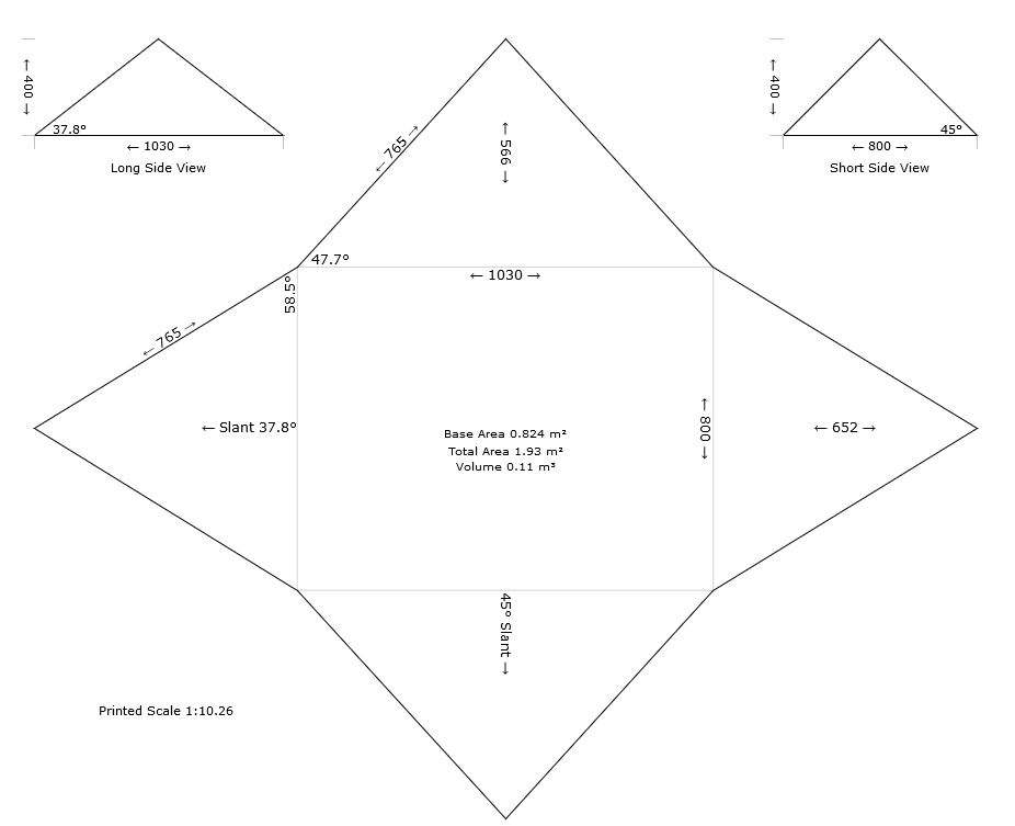

Hej folkens :)
Jeg vil gerne lave en pyamide i 15mm krydsfiner.
Hvordan hulen beregner jeg skærevinklerne på sådan noget?
Siderne er ikke lige bredde den skal være 103x80com i bunden, også gerne en beregner der kan beregne vinklen i bunden, så den flugter med jorden.
Any ideas?
Mvh
Morten
